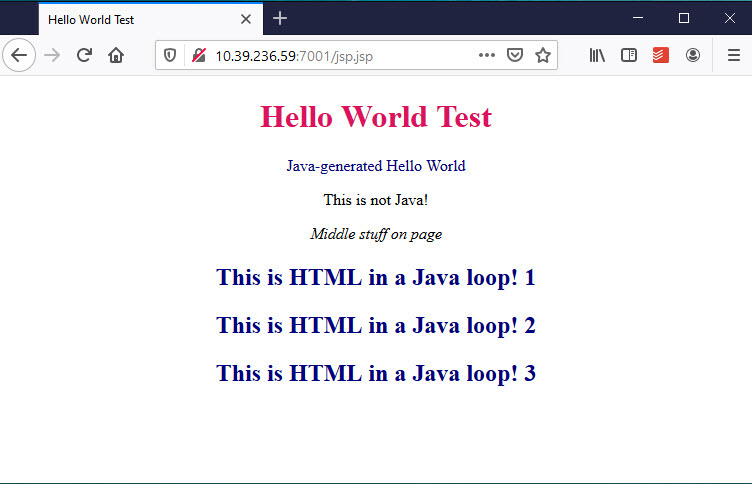

HTMLと埋め込みJavaを使用したJSPの例
HTMLと埋め込みJavaを使用したJSPの例を検討します。
<html> <head><title>Hello World Test</title></head> <body bgcolor=#ffffff> <center> <h1> <font color=#DB1260> Hello World Test </font></h1> <font color=navy> <% out.print("Java-generated Hello World"); %> </font> <p> This is not Java! <p><i>Middle stuff on page</i> <p> <font color=navy> <% for (int i = 1; i<=3; i++) { %> <h2>This is HTML in a Java loop! <%= i %> </h2> <% } %> </font> </center> </body> </html>
前述のコードがコンパイルされると、ブラウザには次の図のようなページが表示されます。
