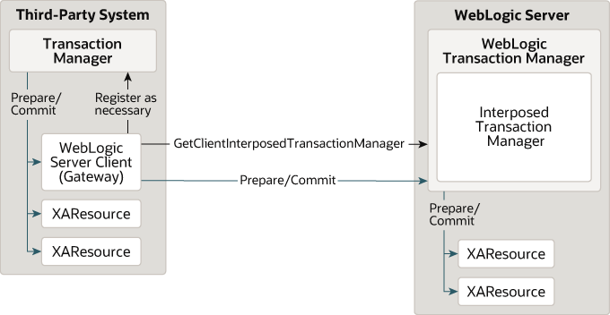

クライアント介在トランザクション・マネージャでのトランザクションのインポート
WebLogic Serverでクライアント介在トランザクション・マネージャを使用して、サード・パーティのトランザクション・マネージャが調整するトランザクションに対して2フェーズ・コミット・プロセスを駆動し、WebLogic Server内にJMSリソースやJDBCリソースなどのトランザクション参加者を含めることができます。クライアント介在トランザクション・マネージャは、javax.transaction.xa.XAResourceインタフェースの実装です。
クライアント介在トランザクション・マネージャには、サード・パーティ・アプリケーションから直接アクセスします。通常は、サード・パーティ・アプリケーションのゲートウェイからアクセスします。サード・パーティ・システムのトランザクション・マネージャは、準備メッセージおよびコミット・メッセージをゲートウェイに送信し、ゲートウェイがそのメッセージをWebLogic Serverトランザクション・マネージャに伝播します。そして、WebLogic Serverのトランザクション・マネージャが従属トランザクション・マネージャとして機能し、WebLogic Server内でトランザクション参加者を調整します。図14-1に、2つのトランザクション・マネージャとクライアント側ゲートウェイとの間の対話を示します。
図14-1 クライアント側ゲートウェイを使用したWebLogic Serverへのトランザクションのインポート
「図14-1 クライアント側ゲートウェイを使用したWebLogic Serverへのトランザクションのインポート」の説明

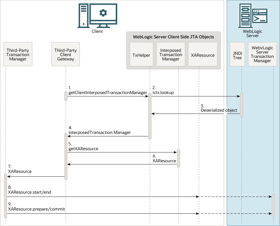

図14-2に、外部トランザクション・マネージャ、WebLogic Serverのクライアント側JTAオブジェクトおよびWebLogic Serverトランザクション・マネージャの間の対話フローを示します。
図14-2 クライアント介在トランザクション・マネージャを使用したトランザクションのインポート・ステップを示した状態図
「図14-2 クライアント介在トランザクション・マネージャを使用したトランザクションのインポート・ステップを示した状態図」の説明
クライアント側ゲートウェイを使用してWebLogic Serverの介在トランザクション・マネージャにアクセスするには、次のステップを行う必要があります。
クライアント介在トランザクション・マネージャの取得
クライアント側ゲートウェイにおいて、WebLogic Server介在トランザクション・マネージャのXAResourceをgetClientInterposedTransactionManagerメソッドで取得できます。たとえば:
import javax.naming.Context; import weblogic.transaction.InterposedTransactionManager; import weblogic.transaction.TxHelper; Context initialCtx; String serverName; InterposedTransactionManager itm = TxHelper.getClientInterposedTransactionManager(initialCtx, serverName);
サーバー名パラメータは、外部トランザクションに対して介在トランザクション・マネージャとして機能するサーバーの名前です。外部トランザクション・マネージャはクラッシュのリカバリ処理を行う際に、同じWebLogic Serverのサーバーに接続して、WebLogic Serverにインポート済の不明なトランザクションのリストを取得する必要があります。
Oracle WebLogic Server Java APIリファレンスのweblogic.transaction.TxHelperを参照してください。
介在トランザクション・マネージャからのXAResourceの取得
介在トランザクション・マネージャを取得したら、その介在トランザクション・マネージャに関連付けられたXAResourceオブジェクトを取得する必要があります。
import javax.transaction.xa.XAResource; XAResource xar = itm.getXAResource();

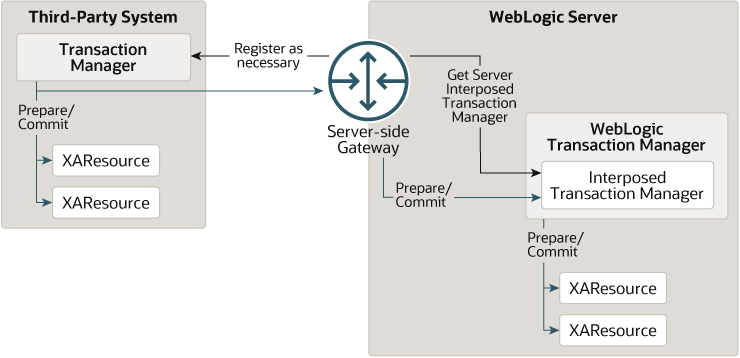

サーバー介在トランザクション・マネージャでのトランザクションのインポート
WebLogic Serverでサーバー介在トランザクション・マネージャを使用して、サード・パーティのトランザクション・マネージャが調整するトランザクションに対して2フェーズ・コミット・プロセスを駆動し、WebLogic Server内にJMSリソースやJDBCリソースなどのトランザクション参加者を含めることができます。サーバー介在トランザクション・マネージャは、javax.transaction.xa.XAResourceインタフェースの実装です。
WebLogic Serverにサーバー側のゲートウェイを作成して、サード・パーティ・システムからそのゲートウェイにアクセスして、サーバー介在トランザクション・マネージャにアクセスします。サード・パーティ・システムのトランザクション・マネージャから、準備メッセージおよびコミット・メッセージがサーバー側ゲートウェイに送信されます。それらのメッセージは、そのゲートウェイからWebLogic Serverトランザクション・マネージャに伝播します。そして、WebLogic Serverのトランザクション・マネージャが従属トランザクション・マネージャとして機能し、WebLogic Server内でトランザクション参加者を調整します。図14-3は、2つのトランザクション・マネージャとサーバー側ゲートウェイの間の対話を示したものです。
図14-3 サーバー側ゲートウェイを使用したWebLogic Serverへのトランザクションのインポート
「図14-3 サーバー側ゲートウェイを使用したWebLogic Serverへのトランザクションのインポート」の説明
サーバー側ゲートウェイを使用してWebLogic Serverの介在トランザクション・マネージャにアクセスするには、次のステップを行う必要があります。
サーバー介在トランザクション・マネージャの取得
サーバー側ゲートウェイにおいて、介在トランザクション・マネージャのXAResourceを次のようにして取得できます。
import javax.naming.Context; import weblogic.transaction.InterposedTransactionManager; import weblogic.transaction.TxHelper; InterposedTransactionManager itm = TxHelper.getServerInterposedTransactionManager();
介在トランザクション・マネージャの取得後に、XAResourceを取得する必要があります。「介在トランザクション・マネージャからのXAResourceの取得」を参照してください。
