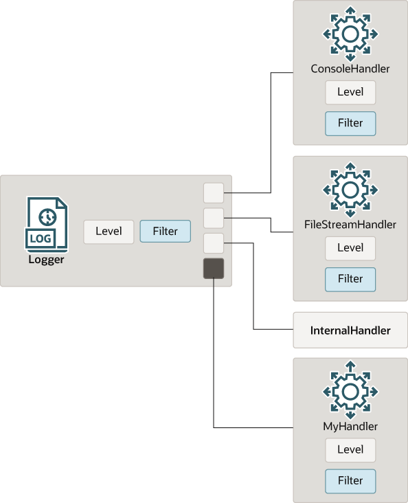

メッセージ・ハンドラの概要
Logger
オブジェクトをサブスクライブするようにもできます(図4-1を参照)。
たとえば、アプリケーションがクライアントJVMで動作しており、そのアプリケーションがアプリケーションの生成するメッセージをリスニングするようにする場合は、ハンドラを作成し、そのハンドラをクライアントJVMのLogger
