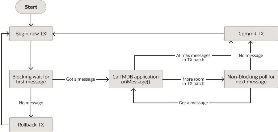

MDBトランザクション・バッチ処理の仕組み
内部では、Oracle WebLogic Serverがバッチ処理用のトランザクションを作成します。トランザクション内のメッセージ数が、max-messages-in-transaction
によって定義されるバッチ・サイズまたはactivationConfigProperty
内の同等のプロパティと等しくなるまで、メッセージがトランザクションに追加されます。メッセージ数がmax-messages-in-transaction
に等しくなるか、またはトランザクションに追加される次のメッセージが存在しない場合、トランザクションは処理用に送信されます。図9-1を参照してください。
1つのonMessage()
呼出しが失敗すると、バッチ全体がロールバックされます。その失敗が、weblogic-ejb-jar.xml
のtrans-timeout-seconds
属性で定義されるトランザクションのタイムアウトに起因している場合、MDBコンテナはバッチ・サイズを一時的に減らし、小さなバッチでトランザクションの処理を試行します。
別の理由による失敗の場合、MDBは、失敗したバッチ内の各メッセージを個別のトランザクションとして再処理します。これによって、個々のonMessage()
呼出しによって、バッチ全体が恒久的にハングする事態を回避できます。
