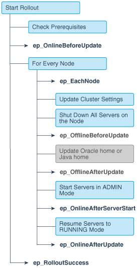

図5-1に、ワークフローの通常のシナリオおよび異なる拡張ポイントを含める方法を示します。
図5-1 拡張ポイントを使用したパッチ適用ワークフロー
この図は、OracleホームまたはJavaホームを更新する通常のワークフローで使用できる拡張ポイントを示します。
図5-1の説明が続きます
「図5-1 拡張ポイントを使用したパッチ適用ワークフロー」の説明

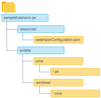

extensionConfiguration.jsonファイルを作成した後、sampleExtension.jarなどのJARファイルの他の関連するネイティブ・スクリプトとともに配置する必要があります。作成するJARファイルは、Oracle標準に準拠するディレクトリ構造を持つ必要があります。複数の拡張機能を単一の拡張ポイントで指定する場合、拡張機能はextensionConfiguration.jsonファイルに表示される順序で実行されます。各JARファイルは、1つのextensionConfiguration.jsonファイルのみ含む必要があります。図5-2に、拡張JARファイルの構造を示します。
ロールアウト中に、スクリプトがDOMAIN_HOME/binの下にあるpatchingディレクトリで抽出されます。
図5-2 拡張Jarファイル構造
図5-2の説明が続きます
「図5-2 拡張Jarファイル構造」の説明
