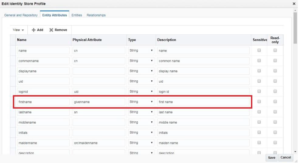

次の図は、エンティティ属性とIDSProfileの物理属性のマッピングを示しています。
claim:given_nameがIDStoreのfirstname属性にマップされると、firstnameがLDAPのgivenname物理属性にマップされます。この属性からの物理属性へのマッピングを変更して、必要な値を指定できます。givennameのかわりにmaidennameを返す必要がある場合に、物理属性の列を変更できます。

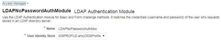

新しく作成されたIDStoreがDefaultStoreの場合、変更は必要ありません。リソース/OAuth/UserAssertionにより、LDAPNoPasswordValidationSchemeを持つOAuthアサーション・ポリシーが使用されます。新しいIDStoreを使用するLDAPNoPasswordAuthModuleがスキームにより使用されることを確認してください。
aiaag_oidc_idsprofle.pngの説明が続きます
図aiaag_oidc_idsprofle.pngの説明aiaag_oidc_ldapnopassauth.pngの説明が続きます
図aiaag_oidc_ldapnopassauth.pngの説明

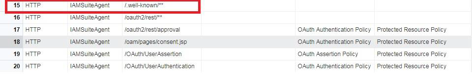

OpenIDConnectの検出エンドポイントの構成
OpenIDプロバイダの構成の詳細は/.well-known/openid-configurationを介して公開されます。
次の図に示すように、OAMコンソールでは、IAMSuiteドメインの配下にOpenID検出エンドポイントがリソースとしてリストされます。
aiaag_oidc_discov_endpoint.pngの説明が続きます
図aiaag_oidc_discov_endpoint.pngの説明
<ohs_domain_home>/config/fmwconfig/components/OHS/instances/<ohs_instance_name>にあるmod_wl_ohs.confファイルを見つけて、次を追加します。
