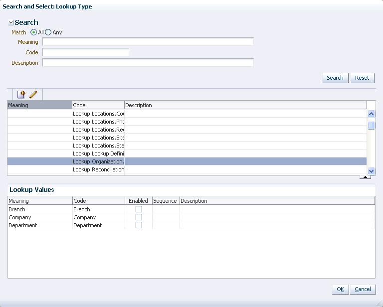

参照タイプの検索
「検索と選択: 参照タイプ」ウィンドウを使用して、参照タイプを検索します。
参照タイプを検索するには:
  1. Oracle Identity System Administrationにログインします。
  2. 左ペインの「システム構成」で、「参照」をクリックします「検索と選択: 参照タイプ」ウィンドウが表示されます。
  3. 次のオプションのいずれかを選択します。
    • すべて: このオプションを選択すると、検索はAND条件で実行されます。つまり、指定されたすべての検索基準を満たす場合のみ検索操作が成功します。
    • いずれか: このオプションを選択すると、検索はOR条件で実行されます。つまり、指定された選択基準のいずれかに一致する場合に検索操作が成功します。
  4. 「意味」フィールドに、検索する参照値の人が読むための説明を入力します。
    ノート:
    「意味」はデコード値で、「コード」はエンコード値です。「意味」フィールドの値は、人が読むためのフィールドの説明です。「コード」フィールドの値は、プロビジョニングに使用される実際のコード値です。たとえば、デコード値はLDAPグループ名、エンコード値はLDAPグループGUIDとなります。
  5. 「コード」の値に、検索する参照タイプのコード値を入力します。
    ノート:
    検索条件を指定するには、パーセント(%)ワイルドカード文字を使用できます。
  6. 「説明」フィールドに、参照タイプの説明を入力できます。
  7. 「検索」をクリックします。検索条件に一致する参照タイプが表形式で表示されます。
  8. 検索結果表で行を選択します。図15-1に示すように、選択した参照タイプの詳細が「参照値」セクションに表示されます。
    図15-1 「検索と選択: 参照タイプ」ウィンドウ
    図15-1の説明が続きます
    「図15-1 「検索と選択: 参照タイプ」ウィンドウ」の説明
  9. 参照値はデフォルトで有効化されています。各参照値の「有効」列のチェック・ボックスを選択解除して、参照値を無効化できます。

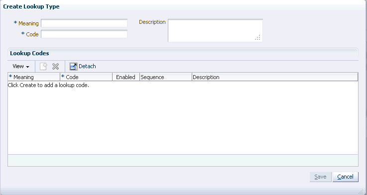

参照タイプの作成
「参照タイプの作成」ダイアログ・ボックスで、新しい参照タイプを作成します。
参照タイプを作成するには:
  1. 「検索と選択: 参照タイプ」ウィンドウを開きます。
  2. ツールバーの「参照タイプの作成」アイコンをクリックします。図15-2に示すように、「参照タイプの作成」ダイアログ・ボックスが表示されます。
    図15-2 「参照タイプの作成」ダイアログ・ボックス
    図15-2の説明が続きます
    「図15-2 「参照タイプの作成」ダイアログ・ボックス」の説明
  3. 「意味」および「コード」フィールドに値を入力します。これらのフィールドは必須です。「意味」および「コード」フィールドの説明は、「参照タイプの検索」のステップ4を参照してください。

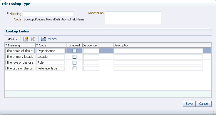

参照タイプの変更
「参照タイプの編集」ダイアログ・ボックスを使用して、既存の参照タイプを編集します。
参照タイプを変更するには:
  2. ツールバーの「参照タイプの編集」アイコンをクリックします。図15-3に示すように、「参照タイプの編集」ダイアログ・ボックスが表示されます。
    図15-3 「参照タイプの編集」ダイアログ・ボックス
    図15-3の説明が続きます
    「図15-3 「参照タイプの編集」ダイアログ・ボックス」の説明
  3. 「意味」および「説明」属性の値を変更するには、それぞれのフィールドで値を指定します。「コード」フィールドは読取り専用フィールドです。
  4. 参照コードを変更するには、参照コードの行を選択し、属性値を変更します。
  5. 「参照コードの作成」および「参照コードの削除」アイコンをそれぞれクリックして、参照値を追加または削除します。詳細は、「参照タイプの作成」のステップ5を参照してください。
  6. 「保存」をクリックします。参照タイプが変更されます。
