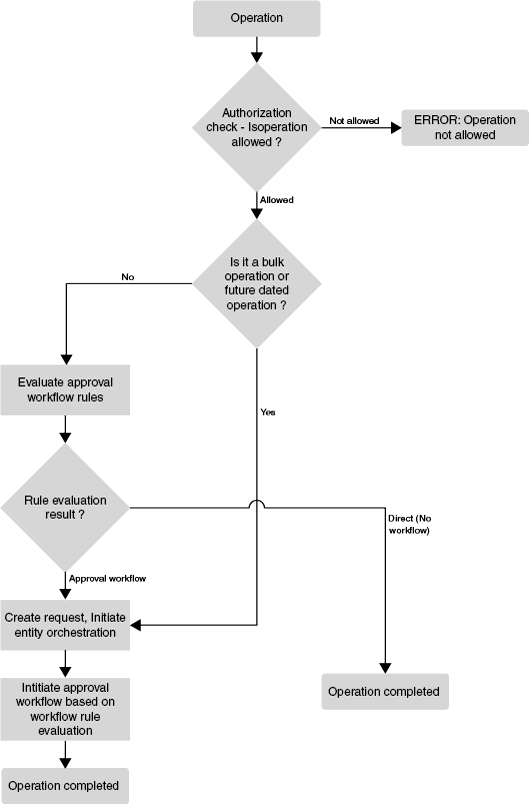

図4-1に、承認ワークフロー・ルールによって制御されるリクエストの生成および承認のプロセスを示します。
図4-1 リクエスト・プロセス・フロー
図4-1の説明が続きます
「図4-1 リクエスト・プロセス・フロー」の説明
リクエスト・プロセス・フローは次のようになります。
  1. ユーザーに付与されている管理ロールに基づいて認可チェックが実行されます。このチェックにより、操作の実行がユーザーに許可されるかどうかが決まります。
  2. 操作が認可されない場合、エラーが返され、フローは終了します。
  3. 操作が許可されると、バルク操作または先日付操作であるかがチェックされます。
  4. バルク操作または先日付操作である場合、リクエストが作成され、ワークフロー・ルール評価に基づいて承認が開始され、承認後に操作は終了します。
  5. バルク操作または先日付操作でない場合、承認ワークフロー・ルールが評価されます。この評価の結果により、リクエストが作成されるかどうかが決まります。
    • 結果が直接である場合、リクエストは作成されず、操作は直接実行されます。
    • SOAワークフローIDが結果として返される場合、リクエストが作成され、ポリシー評価によって返されたワークフローが起動されます。
バルク・リクエストは次の方法で処理されます。
  • バルク・リクエストが許可された結果として、リクエストが常に作成されます。
  • バルク・リクエスト用として構成されている承認ワークフロー・ルールが表示されます。
    ルール評価の結果としてワークフローIDが生成される場合、バルク・リクエストが作成され、対応するSOAワークフローが開始されます。
    ルール評価の結果としてワークフローIDが生成されない場合、バルク・リクエストが作成されて自動承認されます。
  • バルク・リクエストが承認(自動承認またはSOAワークフロー承認)された後、子リクエストが作成されます。
  • 子リクエストは承認ワークフロー・ルール評価(非バルク)を受け、その結果に基づいて処理されます。

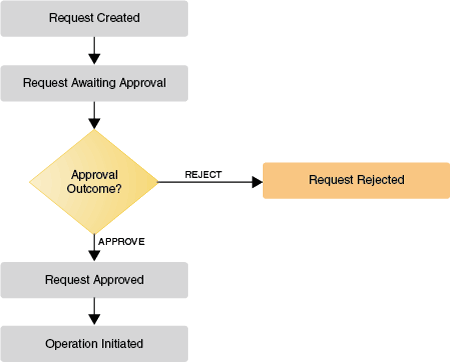

1つのリクエストまたは非バルク・リクエストは、単一レベルの承認を受けます。承認ワークフローが起動されると、図4-2に示すように、リクエストは「承認待ちのリクエスト」ステージに移動し、承認後に「リクエストが承認されました」ステージに移動します。
図4-2 1つのリクエスト・ライフサイクル
図4-2の説明が続きます
「図4-2 1つのリクエスト・ライフサイクル」の説明

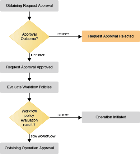

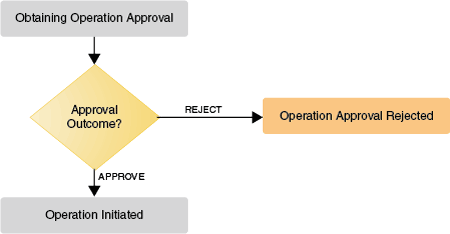

バルク・リクエストまたは親リクエストのライフサイクルは、バルク・リクエストが「リクエストが承認されました」ステージに移行するまでは、1つのリクエストまたは非バルク・リクエストと同じです。この後、図4-3に示すように、子リクエストに分割されてから、「操作が開始されました」ステージの「リクエストが子リクエストの完了待ちです」ステータスに移動します。
図4-3 バルク・リクエスト・ライフサイクル
図4-3の説明が続きます
「図4-3 バルク・リクエスト・ライフサイクル」の説明
各子リクエストは、「1つのリクエスト・ライフサイクル」で説明しているライフサイクルを通過します。子リクエストが完了すると、バルク・リクエストまたは親リクエストは「リクエストが完了しました」ステージに移動します。

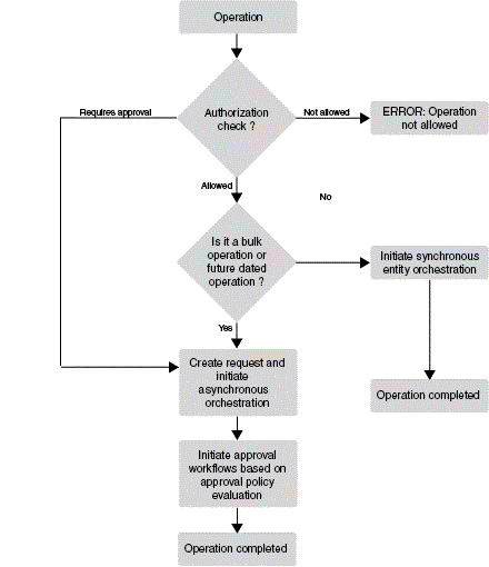

承認ワークフロー・ルールが無効なリクエスト・プロセス・フローについて
アップグレードされたOracle Identity Managerデプロイメントのデフォルトでは、承認ワークフローは無効です。
図4-4に、承認ワークフローが無効である場合のリクエスト・プロセスを示します。
図4-4 ワークフロー・ルールが無効なリクエスト・プロセス・フロー
図4-4の説明が続きます
「図4-4 ワークフロー・ルールが無効なリクエスト・プロセス・フロー」の説明
承認ワークフロー・ルール機能が無効である場合、承認ポリシーの結果として戻されるApprovalRequired責任により、操作に承認が必要かどうかが決まります。
ApprovalRequiredがfalseである場合、リクエストは作成されず、直接操作になります。
ApprovalRequiredがtrueである場合、承認ポリシーが評価され、承認ポリシー評価によって戻されたSOAワークフローが開始されます。

図4-5に、リクエスト承認待ちの進行中のリクエストのライフサイクルを示します。
図4-5 リクエスト承認待ちの進行中のリクエストの場合
図4-5の説明が続きます
「図4-5 リクエスト承認待ちの進行中のリクエストの場合」の説明
リクエストが承認されると、承認ワークフロー・ルールが評価され、操作レベルで開始するSOAワークフローが決定されます。リクエストは「操作承認を取得しています」ステージに移動します。
リクエストが却下されると、リクエストは「リクエスト承認が却下されました」ステージに移動します。

図4-6に、操作承認待ちの進行中のリクエストのライフサイクルを示します。
図4-6 操作承認待ちの進行中のリクエストの場合
図4-6の説明が続きます
「図4-6 操作承認待ちの進行中のリクエストの場合」の説明
リクエストが承認されると、操作が開始されます。
リクエストが却下されると、リクエストは「操作承認が却下されました」ステージに移動します。

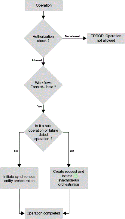

ワークフローの無効化の影響について
ワークフローの無効化による主な機能的な影響は、すべての操作が自動承認されることです。つまり、操作は承認なしで完了します。承認ワークフローが開始されないため、承認ポリシーおよび承認ワークフロー・ルールはどちらも評価されません。
図4-7にワークフローの無効化の影響を示します。
図4-7 ワークフローの無効化
図4-7の説明が続きます
「図4-7 ワークフローの無効化」の説明
