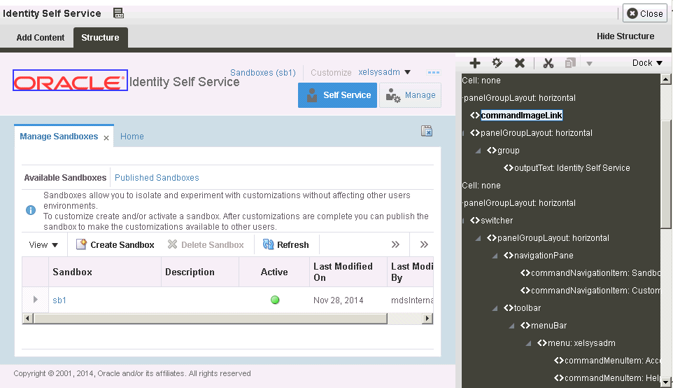

ロゴ・イメージを変更するには:
ノート:
ロゴ・イメージを変更するには、カスタム・ロゴを$OIM_HOME/server/apps/oim.ear/iam-consoles-faces.war/images/フォルダに配置する必要があります。ここで、OIM_HOMEはOracle Identity Managerホームのフルパスです。
  1. システム管理者としてOracle Identity Self Serviceにログインします。
  2. サンドボックスを作成してアクティブ化します。
    ノート:
    Web Composerを使用してUIをカスタマイズするには、サンドボックスの作成およびアクティブ化が必須です。アクティブなサンドボックスがないと、Oracle Identity Managerでページをカスタマイズ・モードで開くことができません。

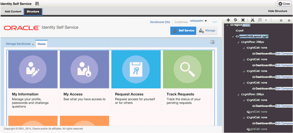

  3. 「カスタマイズ」をクリックします。カスタマイズ・パネルがページの上部に表示されます。
  4. 「構造」をクリックします。コンポーネント・ツリーが表示されます。コンポーネント・ツリーに、ページのすべてのADFコンポーネントが表示されます。
  5. ロゴをクリックします。確認を求める共有コンポーネント編集の確認ダイアログ・ボックスが表示されます。
  6. 「編集」をクリックします。図19-1に示すように、コンポーネント・ツリーでロゴ・オブジェクトが選択されます。
    図19-1 WebCenter Composerのオブジェクト・ライブラリ
    図19-1の説明が続きます
    「図19-1 WebCenter Composerのオブジェクト・ライブラリ」の説明
  7. 「コンポーネントのプロパティ」を開くアイコン アイコンをクリックします。「コンポーネント・プロパティ」ダイアログ・ボックスが表示されます。
  8. 「コンポーネントのプロパティ」で、Iconプロパティの横の下矢印アイコンをクリックし、「式ビルダー」を選択します。
  9. 「式ビルダー」で、#{attrs.logoImagePath}のデフォルト値をロゴ・パス、つまり/../oim/images/$LOGO_NAMEに置き換えます。ここで、LOGO_NAMEはカスタム・ロゴの名前です。
    ヒント:
    • デフォルトのEARファイルおよびWARファイル(セルフ・サービスEAR、システム管理EARおよびxlWebApp.warなど)のカスタマイズはサポートされていません。
    • デフォルトでは、Oracleロゴは119x25ピクセルです。したがって、同じ寸法のカスタム・ロゴを使用できます。これよりも大きいロゴを使用する場合は、CSSを変更する必要があります。
    • 「コンポーネント・プロパティ」ダイアログ・ボックスの「スタイル」タブを使用することで、いずれかのADFコンポーネントのフォントを指定する場合は、ターゲット・ブラウザおよびプラットフォームで、その特定のフォント名がサポートされていることを確認してください。Mozilla Firefoxに対してサポートされているリストを調べるには、「ツール」→「オプション」→「コンテンツ」→「フォントと配色」を選択します。Microsoft Internet Explorerの場合は、「ツール」→「インターネット オプション」→「全般」→「フォント」を選択します。
  10. 「適用」をクリックします。ロゴは、指定した新しいロゴに変更されました。

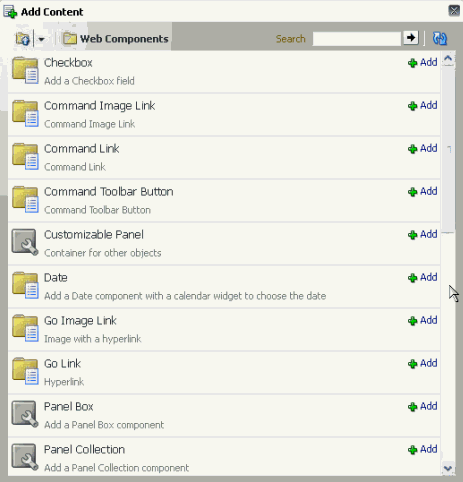

19.3.7 リンクまたはボタンの追加
「コンテンツの追加」ダイアログ・ボックスを使用して、UIページにリンクまたはボタンを追加します。
Oracle Identity Self Serviceにリンクを追加するには:
  1. Oracle Identity Self Serviceの任意のページから、WebCenter Composerを開きます。
  2. リンクを含める上部パネルを選択します。そのADFコンポーネントがコンポーネント・ツリーで選択されます。
  3. プラス(+)アイコンをクリックして「コンテンツの追加」ダイアログ・ボックスを開きます。コンポーネントのリストから、「Webコンポーネント」コンポーネントに移動して選択します。
    「コンテンツの追加」ダイアログ・ボックスの「Webコンポーネント」コンポーネントを図19-2に示します。
    図19-2 「コンテンツの追加」ダイアログ・ボックス
    図19-2の説明が続きます
    「図19-2 「コンテンツの追加」ダイアログ・ボックス」の説明
  4. 追加するリンク・コンポーネントを検索し、同じ行で「追加」をクリックします。リンクが、選択したパネルに追加されます。
    ノート:
    UIコンポーネントの詳細なリストについては、Oracle ADF FacesによるWebユーザー・インタフェースの開発の一般的なADF Facesコンポーネントの使用を参照してください。
  5. カスタマイズ・モードを終了するには、「閉じる」をクリックします。

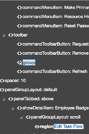

ADFコンポーネントを非表示にするには:
  1. Oracle Identity Self Serviceで、コンポーネントを非表示にするページに移動します。
  2. 「カスタマイズ」をクリックして、WebCenter Composerを開きます。
  3. 「構造」をクリックしてコンポーネント・ツリーを開きます。
  4. 非表示にするページ上のコンポーネントをクリックします。コンポーネント・ツリーで対応するADFコンポーネントが選択されます。
  5. コンポーネント・ツリーで選択されたADFコンポーネントを右クリックし、「非表示」を選択します。

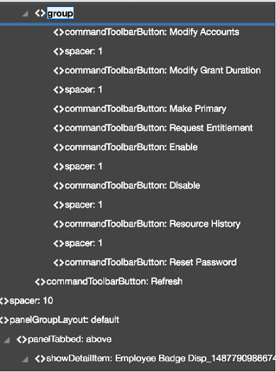

19.3.8.2 ADFコンポーネントの削除
ADFコンポーネントを削除するには:
  1. UIコンポーネントを削除するOracle Identity Self Serviceページから、Web Composerを開きます。
  2. 「構造」をクリックしてコンポーネント・ツリーを開きます。
  3. 削除するページ上のコンポーネントをクリックします。コンポーネント・ツリーで対応するADFコンポーネントが選択されます。
  4. コンポーネント・ツリーで選択されたADFコンポーネントを右クリックし、「削除」を選択します。
  5. 「コンポーネントの削除確認」ボックスで、「削除」をクリックします。

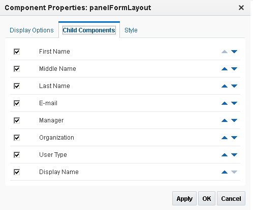

19.3.9 属性の表示および非表示
「コンポーネント・プロパティ」ダイアログ・ボックスの「子コンポーネント」タブを使用して、ページで属性を表示または非表示にします。
ページの属性を表示または非表示にするには:
  1. 属性を表示または非表示にするページに移動します。たとえば、「電話」フィールドを表示または非表示にする場合、Oracle Identity Self Serviceで「本人情報」ページに移動します。
  2. 「カスタマイズ」をクリックして、Webコンポーザを開きます。
  4. 非表示または表示する属性を含むリージョンまたはセクションをクリックします。
    「タスク・フローの編集を確認」メッセージ・ボックスが表示されます。
  5. 「編集」をクリックします。選択したリージョンのADFコンポーネントが、コンポーネント・ツリーで選択されます。
  6. 「コンポーネントのプロパティ」ダイアログ・ボックスを開きます。
  7. 「子コンポーネント」タブをクリックします。選択されたリージョンのすべてのUIコンポーネントが表示されます。図19-3は、「コンポーネント・プロパティ」ダイアログ・ボックスのサンプル「子コンポーネント」タブを示しています。
    図19-3 「子コンポーネント」タブ
    図19-3の説明が続きます
    「図19-3 「子コンポーネント」タブ」の説明
  8. 表示または非表示にする属性に対応するチェック・ボックスをそれぞれ選択するか、選択を解除します。
    ノート:
    このリストに属性が見つからない場合は、フォームに属性を追加する必要があります。詳細は、Oracle Identity Governanceの管理のカスタム属性の追加を参照してください。
  9. 「適用」をクリックします。選択した属性は、選択内容に基づいて非表示または表示されます。
  10. 「OK」をクリックし、ツールバーの「保存」をクリックします。

19.3.11 ツールバーの内容のカスタマイズ
「コンポーネント・プロパティ」ダイアログ・ボックスのツールバー・コンポーネント・タブを使用して、ツールバーでボタンを表示または非表示にします。
ツールバーのボタンを表示または非表示にするには:
  2. カスタマイズする必要があるページに移動します。ツールバーを選択します。
  3. サンドボックスを作成して、アクティブ化し、「カスタマイズ」をクリックします。
  4. 「構造」をクリックしてコンポーネント・ツリーを開きます。
  5. 図19-5に示すように、「toolbar」コンポーネントを選択します。
    図19-5 ツールバー、(x)グループ・コンポーネント
    図19-5の説明が続きます
    「図19-5 ツールバー、(x)グループ・コンポーネント」の説明
  6. ツールバーのボタンを表示するには:
    1. 非表示のコンポーネントを右クリックします。
    2. 「コンポーネントの表示」オプションを選択し、「適用」をクリックします。図19-6に示すように、非表示ボタンが有効化されます。
      図19-6 ()グループ、toolbarコンポーネント
      図19-6の説明が続きます
      「図19-6 ()グループ、toolbarコンポーネント」の説明
  7. ツールバーのボタンを非表示にするには:
    1. 非表示にするコンポーネントを右クリックします。
    2. 「コンポーネントの非表示」オプションを選択し、「適用」をクリックします。図19-5に示すように、ボタンが無効化されます。

  5. プラス(+)アイコンをクリックして「コンテンツの追加」ダイアログ・ボックスを開きます。
  6. 下にスクロールし、Webコンポーネントをクリックします。
  7. コマンド・イメージ・リンクで、「追加」をクリックします。選択したコンポーネントがホーム・ページに追加されます。

19.6.1 ホーム・ページへのタイルの追加
UIをカスタマイズすることで、Identity Self Serviceホーム・ページにタイルを追加します。
ホーム・ページにタイルを追加するには:
  1. サンドボックスを作成してアクティブ化します。
  2. タイルの追加先のホーム・ページに移動します。

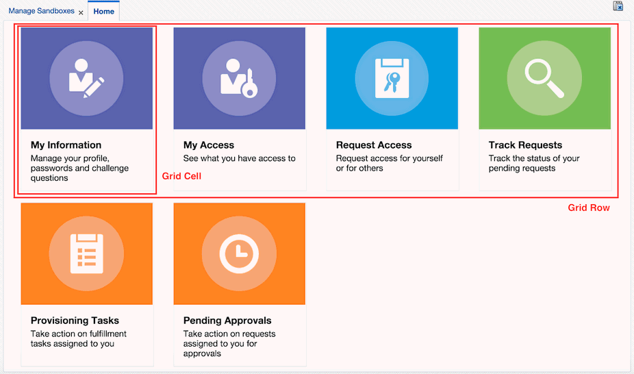

    ホーム・ページは、ページが1つ以上のグリッド行に分割され、各グリッド行が最大4つのグリッド・セルを持つことができる「パネル・グリッド・レイアウト」から構成されます。図19-7に、ホーム・ページがグリッド行とグリッド・セルにどのように分割されるかを示します。
    図19-7 ホーム・ページ・パネルのグリッド・レイアウト
    図19-7の説明が続きます
    「図19-7 ホーム・ページ・パネルのグリッド・レイアウト」の説明
  3. 「カスタマイズ」をクリックしてカスタマイズ・モードに切り替えます。
  4. 「構造」をクリックして、「構造」ビューに切り替えます。
  5. 新規タイルを追加するホーム・ページの位置を識別します。
    新規タイルを追加する前に、新規グリッド・セルとオプションで新規グリッド行を追加する必要があります。
  6. グリッド行を追加するには:
    1. 図19-8に示すように「パネル・グリッド・レイアウト」コンポーネントを選択します。
      図19-8 パネル・グリッド・レイアウト・コンポーネント
      図19-8の説明が続きます
      「図19-8 パネル・グリッド・レイアウト・コンポーネント」の説明
    2. 「追加」アイコンをクリックします。
    3. リソース・カタログで、Webコンポーネントに移動し、グリッド行コンポーネントの横の「追加」リンクをクリックします。新規グリッド行がpanelGridLayoutコンポーネントの最初の子としてページに追加されます。
    4. グリッド行コンポーネントを追加した後、「高さ」、上部マージンおよび下部マージン・プロパティの値を変更して既存のグリッド行に揃えることができます。
  7. グリッド・セルを追加するには:
    2. 右側のコンポーネント・ツリーを使用して、新規グリッド・セルを追加する子グリッド行の1つを選択します。
    3. 「追加」アイコンをクリックします。
    4. リソース・カタログで、Webコンポーネントに移動し、グリッド・セル・コンポーネントの横の「追加」リンクをクリックします。新規グリッド・セルが選択したグリッド行コンポーネントの最初の子としてページに追加されます。
    5. グリッド・セル・コンポーネントを追加した後、「位置合せ」、終了マージン、開始マージンおよび「幅」プロパティの値を変更して既存のグリッド・セルに揃えることができます。
  8. 新規グリッド・セルが追加された後で、それを選択し、「追加」アイコンをクリックします。リソース・カタログで、Webコンポーネントに移動し、ダッシュボード・ボックス・コンポーネントの横の「追加」リンクをクリックします。新規ダッシュボード・タイルがページに追加されます。
    ノート:
    新規タイルがページに表示されていない場合、ページをリフレッシュします。
  9. タイル(DashboardBoxコンポーネントをコンポーネント・ツリーで選択する必要があります)を選択し、「編集」アイコンをクリックし、ホバー・イメージ、「イメージ」、「指示テキスト」および「タイトル・テキスト」プロパティの値を変更します。
    ノート:
    タイルを追加した後で、次のいずれかの項で説明するステップを実行して、タイルをクリックして新規ページを起動します。
    サンドボックスはまだ公開しないでください。

タイル・メニュー項目をクリックしてページを起動するには:
  1. サンドボックスのエクスポートと解凍を実行します。
  2. テキスト・エディタを使用して、作業しているホーム・ページのjsff.xmlファイルを開きます。Oracle Identity Managerには、「セルフ・サービス」、「管理」および「コンプライアンス」に対して次のデフォルト・ホーム・ページがあります。
    oracle/iam/ui/homepage/home/pages/mdssys/cust/site/site/self-service-home.jsff.xml
    oracle/iam/ui/homepage/home/pages/mdssys/cust/site/site/self-service-manage.jsff.xml
    oracle/iam/ui/homepage/home/pages/mdssys/cust/site/site/self-service-compliance.jsff.xml
  3. XMLファイルでoim:DashboardBox要素を探します。要素は次のようなものです。
    <oim:DashboardBox xmlns:oim="/componentLib1" instructionText="Attestations" titleText="Attestations" image="/images/Dashboard/myAccess.png" hoverImage="/images/Dashboard/myAccess_s2.png" iconClickable="true" id="e85332379959"/>
  4. iconClickableがfalseに設定されていることを確認します。
  5. 次のように、新規popupMenu f:facet要素をoim:DashboardBoxの子要素として追加します。
    <oim:DashboardBox xmlns:oim="/componentLib1" instructionText="Attestations" titleText="Attestations" image="/images/Dashboard/myAccess.png" hoverImage="/images/Dashboard/myAccess_s2.png" iconClickable="false" id="e85332379959">
    <f:facet xmlns:f="http://java.sun.com/jsf/core" name="popupMenu">
    <af:menu xmlns:af="http://xmlns.oracle.com/adf/faces/rich" id="m8278911">
    <af:commandMenuItem xmlns:af="http://xmlns.oracle.com/adf/faces/rich" text="Attestation Dashboard"
    actionListener="#{backingBeanScope.dashboardNavigationBean.navigateAttestationDashboard}"
    id="cmi2478915"/>
    <af:commandMenuItem xmlns:af="http://xmlns.oracle.com/adf/faces/rich" text="Pending Attestations"
    actionListener="#{backingBeanScope.dashboardNavigationBean.navigatePendingAttestations}"
    id="cmi2478916"/>
    </af:menu>
    </f:facet>
    </oim:DashboardBox>
    メニューにはコマンド項目をいくつでも設定できます。コマンド・メニュー項目では次のいずれかを使用できます。
    • タイル・アイコンからの新規ページの起動で説明する、clientAttributesと組み合せた汎用actionListener (#{backingBeanScope.dashboardNavigationBean.launchTaskFlow})。
    • タスクフローの起動で説明するカスタムactionListener。
    • 次のような、このリリースのOracle Identity Mangerで廃止されたインタフェースを起動する次のactionListenerの1つ。
      • アテステーション・ダッシュボード: #{backingBeanScope.dashboardNavigationBean.navigateAttestationDashboard}
      • 保留アテステーション: #{backingBeanScope.dashboardNavigationBean.navigatePendingAttestations}
      • レガシー・ホームページ: #{backingBeanScope.dashboardNavigationBean.navigateHome}
    oim:DashboardBoxに、このステップの例に示すように開くタグと閉じるタグがあることを確認します。また、コンポーネントIDが一意であることも確認します。
  6. jsff.xmlを保存し、元のZIPファイルと同じ名前および構造でサンドボックスZIPファイルを再作成します。
  7. サンドボックスをOracle Identity Managerにインポートします。
  8. 新規ホーム・ページ・タイルの変更と機能を確認します。
  9. サンドボックスを公開してすべてのユーザーに対して変更を使用可能にします。
19.6.4 タイルの条件付き表示
デフォルトでは、すべてのホーム・ページ・タイルが表示されます。ただし、特定のユーザーに対して一部のタイルを非表示にすることが必要な場合があります。たとえば、エンド・ユーザーに対して「プロビジョニング・タスク」タイルを非表示にすることが必要な場合があります。
そのためには、「プロビジョニング・タスク」タイルを含むグリッド・セル・コンポーネントを選択し、レンダリングされたプロパティに対して次のELを使用します(Web Composerに「コンポーネントの表示」として表示されます)。
#{oimcontext.currentUser.adminRoles['OrclOIMSystemAdministrator'] != null}
詳細は、UIコンポーネントの条件付き表示または非表示を参照してください。

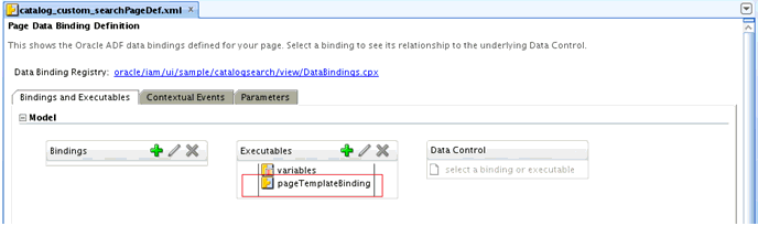

  3. jsffのページ定義にraiseTaskFlowLaunchEventバインディングがあることを確認します。ページ定義ファイルの名前を検索するには、まず最初に、起動リンクのあるjsffページの名前を把握する必要があります。
    ご使用の起動リンクがカスタムjsffページにある場合(たとえば、ご使用のページ名がmy-custom.jsffの場合)、同じJDevプロジェクト内のmy-custom_pageDef.xmlという名前のファイルを検索します。JDevは、各jsffに対して、このファイルを自動的に作成します。このpageDef xmlファイルに次のeventBindingを追加する必要があります。
    <eventBinding id="raiseTaskFlowLaunchEvent">
          <events xmlns="http://xmlns.oracle.com/adfm/contextualEvent">
            <event name="oracle.idm.shell.event.TaskFlowLaunchEvent"/>
          </events>
        </eventBinding>

  8. showDetailHeader:Detailsコンポーネントが選択されていることを確認します。「コンテンツの追加」をクリックします。
  9. 下方向にスクロールして、「Webコンポーネント」セクションを開きます。
  10. コマンド・ツールバー・ボタン・コンポーネントの右の「追加」をクリックします。「詳細」セクションにボタンが追加されます。

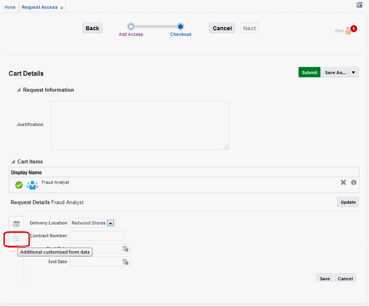

  1. 「カタログ」に移動し、アプリケーション・インスタンスを検索し、ショッピング・カートに追加します。
  2. カートのサマリー・ページに、カスタムの「事前移入」ボタンが表示されます。このボタンをクリックすると、「名」フィールドと「姓」フィールドが受益者の情報に更新されます。
  3. 「事前移入」ボタンをクリックします。「名」フィールドと「姓」フィールドが受益者の情報に更新されます。

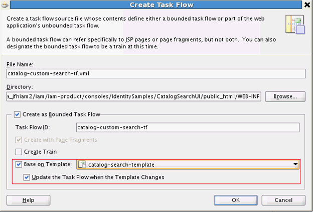

19.7.10.1 カスタム・タスクフローの開発
カスタム・タスクフローを、ViewControllerプロジェクトにおいてページ・フラグメントに基づくバインド・タスクフローとして開発します。OIMクライアント、OIMモデルおよびOIMビュー・ライブラリもViewControllerプロジェクトに追加されていることを確認してください。ViewControllerプロジェクトの設定の詳細は、ViewControllerプロジェクトの設定を参照してください。
カスタム・タスクフローは、図19-9に示すようにタスクフロー・テンプレート/WEB-INF/oracle/iam/ui/catalog/tfs/catalog-search-template.xmlに基づくことができます。
図19-9 テンプレートに基づくカタログ・タスクフロー
図19-9の説明が続きます
「図19-9 テンプレートに基づくカタログ・タスクフロー」の説明

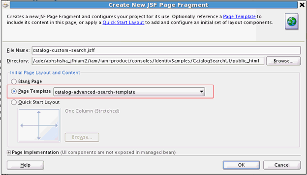

カスタム・タスクフローのページ・フラグメントは、図19-10に示すようにテンプレート/oracle/iam/ui/catalog/pages/catalog-advanced-search-template.jspxに基づくことができます。
図19-10 ページ・テンプレートに基づくJSFページ・フラグメント
図19-10の説明が続きます
「図19-10 ページ・テンプレートに基づくJSFページ・フラグメント」の説明
図19-11に示すように、pageTemplateBindingがJdeveloperによってカスタム・ページのページ定義に自動的に追加されることを確認します。
図19-11 JSFページ・フラグメントのページ・バインディング
図19-11の説明が続きます
「図19-11 JSFページ・フラグメントのページ・バインディング」の説明

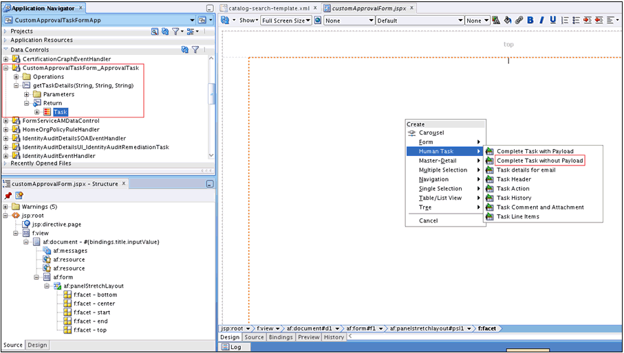

  3. ViewControllerプロジェクトの下の「アプリケーション・ソース」に移動し、hwtaskflow.xmlを削除します。
  4. タスク詳細ページの作成の説明に従って、タスク詳細ページを作成します。
  5. ページへのタスク情報の移入の説明に従って、ページにタスク情報を移入します。
  6. アプリケーション・ナビゲータで、図19-12に示すように「ライブラリの表示」オプションを有効にします。これにより、OIM ビュー共有ライブラリからカスタム・タスク詳細タスクフローにタスクフローをドラッグ・アンド・ドロップできます。
    図19-12 「ライブラリの表示」の有効化
    図19-12の説明が続きます
    「図19-12 「ライブラリの表示」の有効化」の説明
  7. リクエスト情報を「詳細」ページに追加します。リクエスト関連情報を表示するために「詳細」ページでリージョンとしてドロップできるOIMビュー共有ライブラリからのタスクフローについては、リクエスト関連情報を表示するためのタスクフローで説明します。
  8. 電子メール通知用に別のページを追加します(オプション)。デフォルトでは、電子メール通知の送信について、電子メール用に別のページがない場合は、この項で開発した同じタスク詳細ページが電子メール通知で送信されます。場合によっては、電子メール通知で送信する情報を制限する必要があります。そのような場合は、電子メール通知用に別のページを開発できます。電子メール・ページも、同じタスク詳細タスクフローの一部になります。電子メール用カスタム・ページの作成の詳細は、Oracle SOA Suite開発者ガイドの電子メール通知の作成を参照してください。

19.7.11.5 ページへのタスク情報の移入
ページにタスク情報を移入するには:
  1. 「データ・コントロール」パレットで、プロジェクト名を持つデータ・コントロールがすでに作成されています。このデータ・コントロールを使用して、詳細ページにタスク関連情報をレンダリングします。
  2. ページ上のタスク・オブジェクトを削除するには、図19-13に示すように、「作成」コンテキスト・メニューから、「ヒューマン・タスク」→「ペイロードのない完了済タスク」を選択します。
    図19-13 ペイロードのない完了済タスク
    図19-13の説明が続きます
    「19-13 ペイロードのない完了済タスク」の説明
  3. 「アクションの編集」ダイアログ・ボックスで、「OK」をクリックします。
    アクション、基本情報、履歴、コメント、添付などのタスク関連コンテンツがページに追加されています。
    ノート:
    手動履行タスクの場合は、「ペイロードを持つ完了済タスク」オプションを選択してペイロード・データを表示することもできます。承認、チャレンジまたは情報の提供タスクでは、ステップ7で説明したOracle Identity Managerタスクフローを再使用してペイロード関連情報を表示できます。

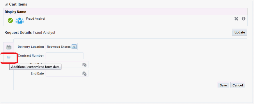

19.8.1.1 カート項目のリクエストの追加情報
カスタム・タスクフローが開発されたら、ユーザーはリクエストの実行時にカート項目に関する追加情報を指定できます(role/account/entitlement)。次のサンプル・スクリーンショットに示すように、カート項目のリクエストに関する追加情報フォームを指定できます。
カート項目の追加情報アイコン
ユーザーが追加情報アイコン(赤でマーク)をクリックすると、カスタム・フィールドのあるフォームが表示されます。ユーザーは、リクエストの承認者に役立つ適切な情報を入力できます。
リクエストの承認者は、カート項目レベルで指定されている追加のリクエスト情報を、表示または更新(あるいはその両方が)できます。リクエストの承認者は、「受信ボックス」ページの「アイデンティティ・セルフ・サービス」または「保留中の承認」ページからリクエストにアクセスできます。

「カート項目」表は、カート・チェックアウト、「リクエスト・サマリー」および「リクエスト承認」ページにおいて、UI操作にカート項目が関係するたびに表示されます。カート項目の追加情報アイコンをクリックすると、次のサンプル・スクリーンショットに示すように、カート・エンティティ・タイプ(ロール、アプリケーション・インスタンス、権限など)に対して構成されているカスタム・タスクフローが表示されます。
カート項目の追加情報アイコン
