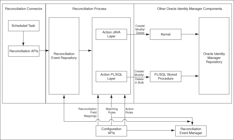

14.2.1 リコンシリエーション・プロセス・フロー
リコンシリエーションは、2つのシステム間のエンティティ・データが整合性のある状態で維持されるように、エンティティ・データをターゲット・システムからOracle Identity Managerに取得するプロセスです。
図14-1に、リコンシリエーションに関係するOracle Identity Managerの様々なコンポーネント、およびこれらのコンポーネント間の相互作用を示します。
図14-1 リコンシリエーションのアーキテクチャ
図14-1の説明が続きます
「図14-1 リコンシリエーションのアーキテクチャ」の説明
リコンシリエーションのアーキテクチャを次のステップで説明します。
  1. 各コネクタには、スケジュール済タスクが関連付けられます。スケジューラがコネクタのスケジュール済タスクをトリガーし、このタスクによってイベントを生成するためのリコンシリエーションAPIが起動されます。イベントのタイプは、標準、変更ログまたは削除のいずれかです。
    スケジューラの詳細は、Oracle Identity Governanceの管理のスケジューラの管理を参照してください。スケジュール済タスクの詳細は、リコンシリエーションのコネクタを参照してください。
  2. リコンシリエーション・イベントがリコンシリエーション・イベント・リポジトリ(Oracle Identity Managerデータベース)に格納されます。
  3. バッチ・サイズが適合する場合は、イベントのバッチをまとめて処理する非同期メッセージが送信されます。スケジュール済タスクの終了時に、最後のバッチのイベントを処理する目的で、別の非同期メッセージが送信されます。
    ノート:
    • 図14-1では、リコンシリエーション・エンジンがアクションJAVAレイヤーおよびリコンシリエーション・イベント・リポジトリの一部をカプセル化し、この図の矢印のすべてをオーケストレートしています。
    • このリリースでは、信頼できるソース・リコンシリエーションはユーザーに対してのみサポートされています。ロール、ロール・メンバーシップおよびロール階層のリコンシリエーションはサポートされていません。
    • このリリースのOracle Identity Managerでは、組織に対して、信頼できるソース・リコンシリエーションとアカウント・リコンシリエーションがサポートされています。
  4. 処理には、データの検証、エンティティの照合およびアクション(作成、更新、削除など)が含まれます。その後、カーネル・オーケストレーションを介した後処理が続きます。アクション・モジュールの詳細は、アクション・モジュールを参照してください。リコンシリエーション・プロファイルの詳細は、新しいメタデータ・モデル - プロファイルを参照してください。
  5. デフォルトでは、リコンシリエーションのイベント処理は大量に発生するため、後処理までのすべてのステップは、PL/SQLストアド・プロシージャで実行されます。次のシナリオでは、イベントを一度に1つずつ処理できます(この場合、照合までのすべてのステップはPL/SQLで処理され、アクションはJavaレイヤーで実行されます)。
    • イベントがイベント管理UIから処理される場合
    • 失敗したイベントが、定期的に実行される再試行のスケジュール済タスクによって再試行される場合
    単一のイベントを処理するリコンシリエーションの場合、アクションおよび後処理はカーネル経由で実行されます。
  6. リコンシリエーション・イベントは、リコンシリエーション管理サービスの別のAPIコールによって、イベント管理UIに対して使用可能になります。

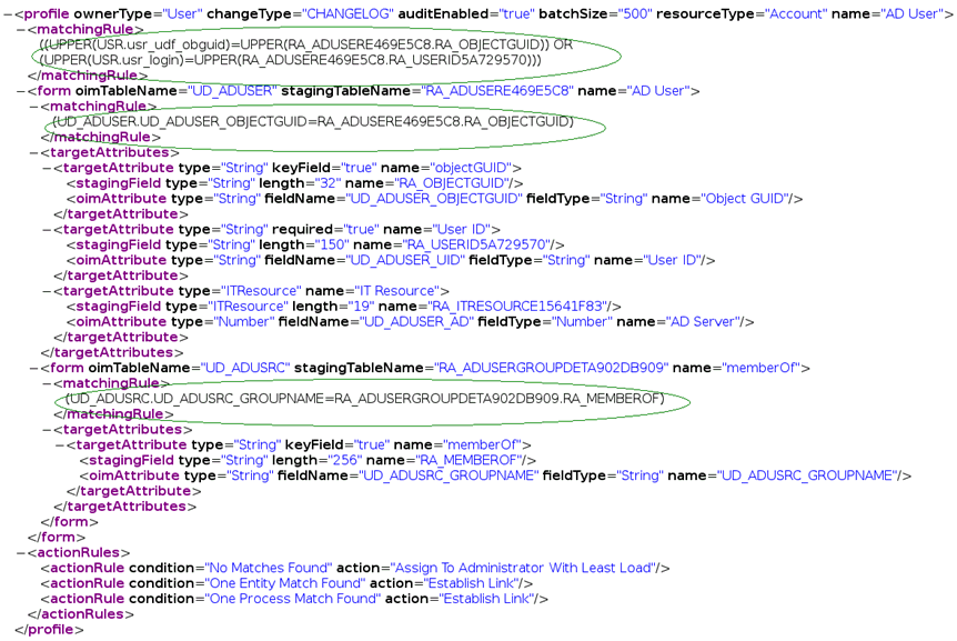

14.2.2.1 サンプル構成プロファイル
プロファイルはXMLベースの構成ファイルで、Oracle Identity Manager MetaData Store (MDS)に格納されます。次の例は、リコンシリエーション・プロファイルのサンプルを示しています。
<?xml version='1.0' encoding='UTF-8'?>
<profile xmlns="http://www.oracle.com/oracle/iam/reconciliation/config" ownerType="User" changeType="CHANGELOG" auditEnabled="true" batchSize="500" resourceType="Account" name="Modified AD User" configure="true" active="true">
   <matchingRule>((UPPER(USR.usr_udf_obguid)=UPPER(RA_ADUSERE469E5C8.RA_OBJECTGUID)))</matchingRule>
   <form oimTableName="UD_ADUSER" stagingTableName="RA_ADUSERE469E5C8" name="Modified AD User" mlsOimTable="mlsOIMTableIfAny" mlsStagingTable="mlsStagingTableIfmlsOIMTable">
      <matchingRule>(UD_ADUSER.UD_ADUSER_OBJECTGUID=RA_ADUSERE469E5C8.RA_OBJECTGUID)</matchingRule>
      <targetAttributes>
         <targetAttribute type="String" name="Status">
            <stagingField type="String" length="256" name="RA_STATUS"/>
         </targetAttribute>
	 <targetAttribute type="String" name="copyStatus" ref="Status" mls="true">
            <stagingField type="String" length="256" name="COPY_STATUS"/>
            <oimAttribute type="String" fieldName="OIM_OBJECT_STATUS" fieldType="String" name="OIM_OBJECT_STATUS"/>
         </targetAttribute>
         <targetAttribute type="String" name="password" encrypted="true" keyField="false" required="false">
            <stagingField type="String" length="256" name="PASSWORD"/>
            <oimAttribute type="String" fieldName="UD_ADUSER_PASSWORD" fieldType="String" name="AD Password"/>
         </targetAttribute>
         <targetAttribute type="Date" name="accountExpires">
            <stagingField type="Date" name="RA_ACCOUNTEXPIRES"/>
            <oimAttribute type="Date" fieldName="UD_ADUSER_DATE" fieldType="Date" name="Account Expiration Date"/>
         </targetAttribute>
         <targetAttribute type="ITResource" name="IT Resource" keyField="false">
            <stagingField type="ITResource" length="19" name="RA_ITRESOURCE15641F83"/>
            <oimAttribute type="Number" fieldName="UD_ADUSER_AD" fieldType="Number" name="AD Server"/>
         </targetAttribute>
	 <targetAttribute type="String" keyField="true" name="objectGUID">
            <stagingField type="String" length="32" name="RA_OBJECTGUID"/>
            <oimAttribute type="String" fieldName="UD_ADUSER_OBJECTGUID" fieldType="String" name="Object GUID"/>
         </targetAttribute>
      </targetAttributes>
      <form oimTableName="UD_ADUSRC" stagingTableName="RA_ADUSERGROUPDETA902DB909" name="memberOf">
         <matchingRule>(UD_ADUSRC.UD_ADUSRC_GROUPNAME=RA_ADUSERGROUPDETA902DB909.RA_MEMBEROF)</matchingRule>
         <targetAttributes>
            <targetAttribute type="String" keyField="true" name="memberOf">
               <stagingField type="String" length="256" name="RA_MEMBEROF"/>
               <oimAttribute type="String" fieldName="UD_ADUSRC_GROUPNAME" fieldType="String" name="UD_ADUSRC_GROUPNAME"/>
            </targetAttribute>
         </targetAttributes>
      </form>
   </form>
   <actionRules>
      <actionRule condition="One Entity Match Found" action="Establish Link"/>
   </actionRules>
</profile>

          • <ref>: 値がコピーされてこの属性に格納される、同じフォーム内のターゲット属性の名前。
          • <stagingField>: ターゲット属性に対応する、ステージング表の列を指定します。これには、次の要素が含まれます。
            <type>: ステージング表の列のデータ・タイプ。
            <length>: ステージング表の列またはフィールドの長さまたはサイズ。
            <name>: ステージング表の列の名前。
          • <oimAttribute>: マップされたOracle Identity Managerドメイン属性名を指定します。この要素は、ターゲット属性がマップされる場合にのみ存在します。これには、次の要素が含まれます。
            <name>: Oracle Identity Manager属性名
            <type>: Oracle Identity Manager属性タイプ
            <fieldName>: Oracle Identity Managerのマップ済属性に対応するOracle Identity Manager表の列名
            <fieldType>: Oracle Identity Managerのマップ済属性に対応するOracle Identity Manager表の列の型
      • <form>: 子フォームか、親フォームまたはルート・フォームのフォームを指定します。複数値属性に対応します。
        • <matchingRule>: 子フォームの一致ルール。
        • <targetAttributes>: これは、親の<targetAttributes>要素と同じ要素です。この要素は、複数回ネストできます。たとえば:
          <form><targetAttributes><form><targetAttributes>
    • <actionRules>: リソース・オブジェクトのすべてのアクション・ルールをグループ化します。
      • <actionRule>: アクション・ルールごとのactionRule要素。
        • <condition>: 値は、No Matches Found、One Entity Match Found、Multiple Entity Matches Found、One Process Match Found、Multiple Process Matches Foundのいずれかです。
        • <action>: プロファイルXSDに基づいて任意に指定できます。
リソース・オブジェクトには、リコンシリエーション構成に関連付けられたデフォルトのプロファイルが常に存在します。デフォルトのプロファイルは、開発者の環境のOracle Identity Manager Design Consoleから明示的に生成するか、「デプロイメント・マネージャ」またはアプリケーション・オンボードの「アプリケーションの管理」からのインポート時に暗黙的に生成できます。プロファイルを作成および更新する方法の詳細は、リコンシリエーション・プロファイルの手動による更新を参照してください。

14.2.8 リコンシリエーション・エンジン
リコンシリエーション・エンジンは、照合モジュールおよびアクション・モジュールで構成されています。
この項では、リコンシリエーション・エンジンについて説明します。次の項目が含まれます。
14.2.8.1 リコンシリエーション・エンジンについて
リコンシリエーション・エンジンでは、構成可能なすべてのコンポーネントが使用され、これらのコンポーネントを使用して入力データをアクション・アイテムのリストに変換するデータ・プロセッサとルール・エバリュエータが組み込まれています。ルールのコンテキストに基づいてアクションを自動化できるかどうかを判断するコンポーネントも組み込まれています。アクションが自動または手動で実行されると、エンジンは適切な更新とプロビジョニング・アクションを実行します。
リコンシリエーション・エンジンのメイン・タスクは、比較を実施して、実行するアクションを判断し、そのアクションをOracle Identity Managerで適用することです。2つのモジュールがあり、各モジュールについては、次の各項で説明します。

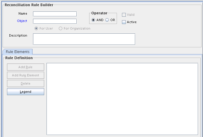

Design Consoleの「リコンシリエーション・ルール」フォームは、Oracle Identity Managerのリコンシリエーション・ルールを作成および管理するために使用します。このフォームは、「開発ツール」フォルダにあります。図14-3に、「リコンシリエーション・ルール」フォームを示します。
ノート:
アプリケーション・オンボードを使用して作成されたリコンシリエーション構成を管理するには、Identity Self Serviceでアプリケーション・オンボード機能の「ジョブの管理」オプションを使用します。アプリケーション・オンボードからリコンシリエーション・ルールを追加する方法の詳細は、『Oracle Fusion Middleware Oracle Identity Governanceでのセルフ・サービス・タスクの実行』のジョブの管理に関する項を参照してください。
図14-3 「リコンシリエーション・ルール」フォーム
図14-3の説明が続きます
「図14-3 「リコンシリエーション・ルール」フォーム」の説明
前述のように、このフォームを使用して定義されたルールは、信頼できるソースまたはターゲットのリソースでの変更に関連付けられているユーザーまたは組織いずれかとの一致に使用されます。これらのタイプのルールは、それぞれユーザー一致ルールまたは組織一致ルールと呼ばれます。これらのルールは、「ルール・デザイナ」フォームを使用して定義できるルールと似ていますが、「リコンシリエーション・ルール」フォームを使用して作成されたルールは、(単一のターゲット・リソースに関連するため)リソース・オブジェクト固有で、リコンシリエーション関連の機能のみに影響します。
14.3.2 リコンシリエーション・ルールの定義
次の手順では、リコンシリエーション・ルールの定義方法について説明します。
ノート:
次の手順では、必ず「アクティブ」チェック・ボックスが選択されていることを確認してください。このチェック・ボックスが選択されていない場合、リソースに関連するリコンシリエーション・イベントの処理時に、Oracle Identity Managerのリコンシリエーション・エンジンによってルールが評価されません。ただし、このチェック・ボックスを選択できるのは、Oracle Identity Managerによって「valid」システム・チェック・ボックスが選択されている場合のみです。「valid」チェック・ボックスは、1つ以上のルール要素が作成され、そのルール要素のロジックが有効であるとOracle Identity Managerによって判断された後でのみ選択可能です。
ユーザーの一致または組織の一致用にリコンシリエーション・ルールを定義するには:
  1. 「リコンシリエーション・ルール」フォームに移動します。
  2. 「名前」フィールドに、ルール名を入力します。
  3. 「オブジェクト」フィールドで、このルールを関連付けるターゲット・リソースを選択します。
  4. 「説明」フィールドにルールの説明を入力します。
    ルールに使用する「および」演算子または「または」演算子を選択します。「および」を選択した場合は、ルールのすべての要素(およびルールがネストされている場合はそれらのルール)が一致しないかぎり、ルールがtrueと評価されません。「または」を選択した場合は、ルールのいずれかの要素(またはルールがネストされている場合はそのいずれか)が一致すると、trueと評価されます。
  5. 「保存」をクリックします。
    ルール定義が保存されます。次に、このルールのルール要素を作成する必要があります。

ルールの中にルールをネストするには:
  1. 別のルールが追加されるルールに移動します。
  2. 「ルール要素」タブの「ルールの追加」をクリックします。
  3. ルールの選択参照ダイアログ・ボックスが表示されます。
    目的のルールの場所を特定し、選択します。
  4. 「OK」をクリックします。
    選択したリコンシリエーション・ルールがルールに追加されます。
  5. ルールにネストするルールごとに、ステップ2から4を繰り返します。

14.5.2 リコンシリエーション・プロファイルの作成および更新
リコンシリエーション・プロファイルを更新するには、MDSからプロファイルをエクスポートし、プロファイルXMLファイルに変更を加え、MDSにプロファイルをインポートします。
リコンシリエーション・プロファイルを手動で更新するには:
  1. MDSから/db/PROFILE_NAMEプロファイル・ドキュメントをエクスポートします。
  2. XMLファイルを修正します。たとえば、バッチ・サイズの値を変更します。
  3. configure属性の値をtrueに設定します。この属性の詳細は、リコンシリエーション・プロファイルの要素および構造を参照してください。
  4. 更新したプロファイルをMDSにインポートします。MDSとの間のメタデータのエクスポートおよびインポートの詳細は、ユーザーが修正可能なメタデータ・ファイルの移行を参照してください。
    これによって、ステージング表および対応するステージング表のエンティティ定義が自動的に更新されます。

14.6 リコンシリエーションAPIの理解
リコンシリエーションAPIを使用するには、ReconOperationsService APIを使用し、マルチスレッド環境で非スケジュール済タスクベース・リコンシリエーションを呼び出します。
この項では、リコンシリエーションAPIについて説明します。次の項目が含まれます。
14.6.1 リコンシリエーションAPIの概要
リコンシリエーションAPIは、単一値や複数値の属性データおよびその他の機能でリコンシリエーション・イベントを作成するために使用できる一連の公開APIです。
リコンシリエーション・コネクタの開発者は、これらのAPIを使用して、リコンシリエーション・イベント・リポジトリにデータをプッシュする必要があります。
関連項目:
Oracle Identity ManagerでのAPIの使用の詳細は、APIの使用を参照してください
これらのAPIのほとんどが、以前のバージョンのOracle Identity Managementに存在していました。ただし、現在のリリースでは、実装は変更され、新しいリコンシリエーション・アーキテクチャに基づいています。
以前のAPIが引き続きサポートされているため、既存の標準コネクタでもこれらのAPIが使用され、これらのコネクタに対する変更は必要ありません。
callingEndOfJobAPIは、新しい唯一のリコンシリエーションAPIです。
コネクタの各実行は、ジョブと呼ばれます。リコンシリエーション・イベントは、リコンシリエーション・エンジンにバッチで送信されます。ジョブが終了すると、(コネクタのスケジュール済タスクを実行する)スケジューラはリスナーを実行し、リスナーはcallingEndOfJobAPIを呼び出します。このAPIは、すべてのオープン・バッチを処理のためにリコンシリエーション・エンジンに送信します。
このAPIコールは、多言語サポート(MLS)データと非MLSデータで類似しています。コネクタは、HashMapとしてリコンサイルされるデータを渡します。相違点は、属性がMLS対応である場合、キーが属性名で、値がMLSデータの別のHashMapであることです。このMLS固有のHashMapのキーは言語コードで、値はターゲット・システムから取得された対応するロケール固有データです。定義されたロケールがないMLSデータがターゲット・システムに存在する場合、そのデータはMLS入力データHashMapでキーbaseを使用して渡されます。

14.11.1.2 一致ルール基準に基づいた索引の選択
適切な索引を識別する推奨方法を示すために、メタデータ・ストア(MDS)リポジトリに存在するサンプルActive Directory (ADUser)プロファイルを例として取り上げます。
一致ルール基準に基づいて索引を選択するには:
  1. テキスト・エディタでADプロファイル・ファイルを開きます。
    ノート:
    ユーザーが修正可能なメタデータ・ファイルの移行の説明に従って、Oracle Enterprise Managerを使用してADユーザー・プロファイルをMDSからインポートする必要があります。
  2. 図14-4に示すように、ADプロファイル内のすべての<matchingRule>タグ要素を検索します。
    図14-4 <matchingRule>タグ要素
    図14-4の説明が続きます
    「図14-4 <matchingRule>タグ要素」の説明
  3. それぞれの一致ルールを構成する列を識別した後は、それに応じて索引を作成します。
