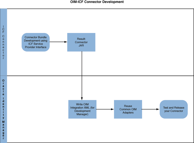

7.2 統合アーキテクチャ
OIM-ICFコネクタ開発アーキテクチャを使用すると、ICF SPIを使用してコネクタ・バンドルを開発し、OIMと統合できます。
図7-1は、ICF-OIM統合アーキテクチャです。
図7-1 OIM-ICFコネクタ開発アーキテクチャ
図7-1の説明が続きます
「図7-1 OIM-ICFコネクタ開発アーキテクチャ」の説明

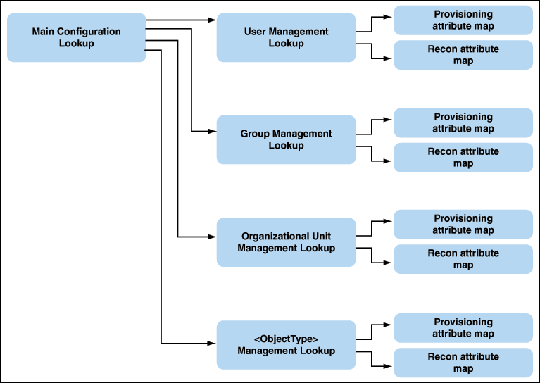

図7-2に、ほとんどのコネクタがユーザー管理参照を使用するOracle Identity Managerグローバル参照を示します。
図7-2 Oracle Identity Managerコネクタ参照の階層
図7-2の説明が続きます
「図7-2 Oracle Identity Managerコネクタ参照の階層」の説明

この場合、次の例のOBJECT_TYPEを記入する必要があります。
  • メイン構成参照Lookup.CONNECTOR_NAME.Configuration
    キー 値 説明
    objectType構成参照
    Lookup.<ConnectorName>.<objectType>.ProvAttrMap
    グループ構成参照
    Lookup.LDAP.Group.ProvAttrMap
    LDAPグループの例
  • プロビジョニング参照Lookup.CONNECTOR_NAME.OBJECT_TYPE.ProvAttrMap
    キー 値 説明
    FORM_FIELD_LABEL_ON_THE_PROCESS_FORM
    ターゲット・システム属性名
    Oracle Identity Managerとコネクタ間での属性マッピング。

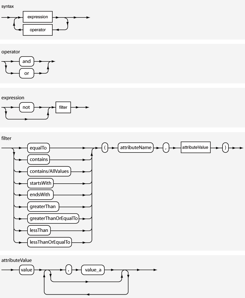

図7-3は、フィルタ構文のグラフィカル・スキームを示しています。
図7-3 フィルタ構文のグラフィック表現
図7-3の説明が続きます
「図7-3 フィルタ構文のグラフィック表現」の説明
また、and/or演算子にショートカットを使用することもできます。
たとえば、and (<filter1>, <filter2>)ではなく、<filter1> & <filter2>とすることができ、同様に、orを|に置き換えることもできます。
7.8.2 EBNF形式の定義
リコンシリエーションでのフィルタの検索に使用する式言語のExtended Backus–Naur Form (EBNF)の記述は次のとおりです。
syntax = expression ( operator expression )*
operator = 'and' | 'or'
expression = ( 'not' )? filter
filter = ('equalTo' | 'contains' | 'containsAllValues' | 'startsWith' | 'endsWith'  | 'greaterThan' | 'greaterThanOrEqualTo' | 'lessThan' | 'lessThanOrEqualTo' )  '(' 'attributeName' ',' attributeValue ')'
attributeValue = singleValue  |  multipleValues
singleValue = 'value'
multipleValues = '[' 'value_1' (',' 'value_n')* ']'
7.8.3 フィルタ属性のキーワードと構文
