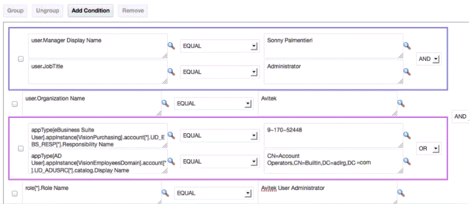

「条件ビルダー」セクションで、「条件」フィールドの右側にあるアイコンをクリックして、条件の作成を開始するために「条件ビルダー」ダイアログ・ボックスを開きます。「条件ビルダー」ダイアログ・ボックスでは、ルール条件に含めるために選択できるようにすべての属性を検索できます。
ユーザーなどの指定する条件に従ってエンティティ・タイプを検索します。
「ユーザー」をクリックします。ユーザー属性が表示されます。
マネージャ表示名などのルール条件に含めるユーザー属性を検索します。または、ページ番号アイコンをクリックしてユーザー属性を検索して、属性を選択できます。
「OK」をクリックします。次の式が「条件」フィールドに追加されます。
user.Manager Display Name
演算子のリストから、EQUALなどの演算子を選択します。
右側のフィールドで、Sony Palmentieriなどのマネージャ表示名を入力します。または、フィールドの横にあるアイコンをクリックして、「条件ビルダー」ダイアログ・ボックスを開くことができます。マネージャ表示名を指定するには、次のいずれかを選択します。
値: このオプションを選択すると、属性の特定の値を選択できます。
ノート:
値を選択すると、左側に基づいてそのフィールドの値のみが表示されます。ただし、値はすべての属性に対して表示されません。属性の一部には、値を入力する必要があります。
式: このオプションを選択すると、
$(user.Country)などの選択された属性に基づいて式を指定できます。
必要な値を検索して選択し、「OK」をクリックします。値が右側のフィールドに追加され、ルール条件の最初の行の追加が完了します。
ノート:
値を検索して選択するかわりにルール条件フィールドに式を入力できます。
ルール条件に別の行を追加するには、「条件の追加」をクリックします。
ルール条件から行を削除するには、行の左側のチェック・ボックスを選択して、「削除」をクリックできます。複数のチェック・ボックスを選択して、同時に行を削除できます。
最初の行の右側にある演算子リストから、「AND」を選択します。これは1行目と2行目を有効にする必要があることを指定するためです。
左側のフィールドで、式を入力するか属性を検索して選択します。この例の目的のために、
user.Job Titleを指定します。EQUAL演算子を選択して、右側のフィールドに「管理者」などの「役職」属性の値を指定します。 -
別の行を追加し、次を指定します。
user.Organization Name EQUAL Avitek
最初の2つの行をグループ化するには、最初の2つの行の横にあるチェック・ボックスを選択して、「グループ」をクリックします。
行の横にあるチェック・ボックスを選択して「グループ解除」をクリックし、行をグループ解除できます。
ノート:
一度にグループ化できる条件は2つのみです。3つ以上の条件を選択する場合、「グループ」ボタンは無効になっています。また、「グループ解除」ボタンが有効になるのは、グループ化されている条件の1つを選択する場合のみです。ただし、複数のグループを選択すると、このボタンは無効になります。
4行目を追加して、条件フィールドの右側にあるアイコンをクリックして「条件ビルダー」ダイアログ・ボックスを開きます。
権限を追加するには、次の選択を行います。
「アプリケーション」を選択します。アプリケーション・タイプが表示されます。
eBusiness Suiteユーザーなどのリソースを選択して、appinstanceをクリックします。
アプリケーション・インスタンスとしてVision Purchasingを選択します。
権限を選択しているため、「アカウント」を選択し、ワイルドカード文字(*)を選択してすべてのアカウントを指定します。
最初の行の矢印をクリックして戻り、権限として「UD_EBS_RESP」を選択し、ワイルドカード文字(*)を選択してすべての責任を指定します。
ノート:
アプリケーション・インスタンスの場合、属性をフィルタ処理して除外するメカニズムがありません。アプリケーション・インスタンスのすべての属性がルールを書き込むことができる条件ビルダーに表示されます。
ロールでは、ロール名を選択すると、ロール・エンティティの属性リストが表示されます。属性リストの表示には、アスタリスク(*)ワイルドカード文字を選択できます。
「職責名」を選択します。
次のように選択がダイアログ・ボックスの上部に表示されることに注意してください。
Home > appType[eBusiness Suite User].appinstance[Vision Purchasing].account[*].UD_EBS_RESP[*].Responsibility Name
「OK」をクリックします。式が条件フィールドに追加されます。
「EQUAL」を選択して、
9~170~52448などの「職責名」の値を指定します。
別の行を追加し、条件フィールドにADユーザー・リソースの権限の式を追加します。式は、次のようになります。
appType[AD User].appinstance[VisionEmployeesDomain].account[*].UD_ADUSRC[*].catalog.Display Name
「EQUAL」を選択して、CN=Account Operators、CN=Builtin、DC=adlrg、DC=us、DC=mydomain、DC=comなどの表示名の値を指定します。
4行目と5行目をグループ化し、その間にOR演算子を指定します。演算子を指定しない場合、デフォルトはANDになります。
AND演算子を使用して1番目と2番目のグループを結合します。
ノート:
最大2つの条件をグループ化できます。したがって、AND演算子を使用してグループ化された4つの条件を持つルールを作成する場合、条件は2セットでグループ化されます。しかし、条件の1つがOR演算子を使用してグループ化されている場合、ルールは正しく更新されます。
