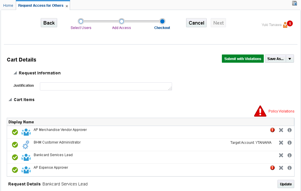

  8. 「次」をクリックします。「チェックアウト」ページが表示されます。
  9. 「カート詳細」セクションで、まだ開いていない場合は「リクエスト情報」を開きます。
  10. 「理由」フィールドに、リクエストの理由を入力します。これは承認者が理由を確認してリクエストを承認または拒否するためです。
  11. 「カート項目」を拡張します(まだ拡張されていない場合)。このセクションには、選択してリクエスト・カートに追加したカタログ項目がリストされます。項目ごとに、次のアイコンのいずれかが項目の送信準備を表します。
    • カタログの送信準備ができているアイコンアイコンは、項目の送信準備ができていることを示します。
    • カタログの送信準備ができていないアイコンアイコンは、項目の送信準備ができていないことを示します。
    各項目の情報アイコンをクリックして、ポップアップ・ウィンドウに項目の詳細を表示できます。
  12. (オプション) カートから項目を削除する場合、その項目の十字アイコンをクリックします。

  17. 「発行」をクリックして要求を発行します。

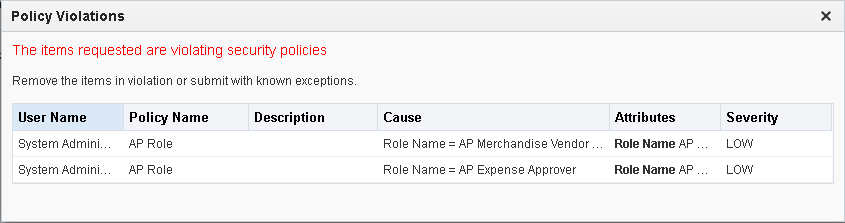

    アイデンティティ監査機能が有効になっている場合は、構成されたアイデンティティ監査ルールに基づいて、「カート項目」セクションにポリシー違反の警告を表示できます。「カート項目」セクションに表示されるポリシー違反と、それを緩和する方法の詳細は、「ポリシー違反があるアクセスのリクエスト」を参照してください。

6.10 ポリシー違反があるアクセスのリクエスト
既知のアクセス違反があるリクエストを送信できます。
次の項では、ポリシー違反があるアクセスのリクエストについて説明します。
6.10.1 ポリシー違反があるアクセスのリクエストについて
アクセスのリクエストが送信され、アイデンティティ監査機能が有効になっている場合、潜在的なアクセス違反を検出するためにリクエスト・データの情報がスキャンされます。
リクエストされているアクセスとともに、ユーザーに現在割り当てられているアクセスの組合せが監査ポリシーに合致する場合に、違反が発生します。
たとえば、次のルールで構成されているアイデンティティ監査ポリシーを考えてみます。
role[*].Role Name EQUAL AP Expense Approver
AND
role[*].Role Name EQUAL AP Merchandise Vendor Approver
このルールでは、ユーザーがAP経費承認者ロールとAP商品ベンダー承認者ロールの両方を同時に持つことができないことを指定しています。この状況が発生した場合、ポリシー違反になります。
違反が検出されると、最初のリクエストはリクエスタに戻され、ページはリフレッシュされて違反が表示されます。
違反の原因となる各カート項目は「ポリシー違反」アイコンアイコンで示され、警告メッセージ全体が表示されます。メッセージをクリックすると、検出されたすべての違反の全体ビューが表示されます。
既知の違反があるリクエストの送信は依然として可能で、「違反付きの送信」ボタンをクリックします。
図6-1に、ポリシー違反を示している「チェックアウト」ページを示します。
6.10.2 ポリシー違反の移行とリクエストの送信
ポリシー違反があるリクエストを緩和し、リクエストを送信するための修正ステップを行うことができます。
ポリシー違反を緩和してリクエストを送信するには、次のステップを実行します。
  1. アクセス・カタログの「チェックアウト」ページで、「ポリシー違反」をクリックします。「ポリシー違反」ダイアログ・ボックスが、ポリシー違反の原因となるカート項目とともに表示されます。図6-2に示すように、違反したポリシー名、違反の原因、違反の原因となる属性、違反の重大度が表示されます。
    図6-2 「ポリシー違反」ダイアログ・ボックス
    図6-2の説明が続きます
    「図6-2 「ポリシー違反」ダイアログ・ボックス」の説明
  2. 「ポリシー違反」ダイアログ・ボックスを閉じます。
  3. カート項目の「X」アイコンをクリックして、ポリシー違反の原因となる項目を削除します。この項の例では、AP経費承認者ロールまたはAP商品ベンダー承認者ロールのいずれかを削除すると、ポリシー違反が解除されます。
    ポリシー違反アイコンとポリシー違反警告は表示されなくなり、「違反付きの送信」ボタンが「送信」に変ります。
  4. 「発行」をクリックして要求を発行します。
    または、ポリシー違反があるリクエストを送信するには、「違反付きの送信」をクリックします。
