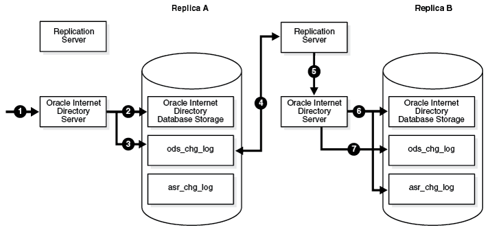

LDAPレプリケーションのデータ・フローは、適用キューがある適用フェーズで構成されます。トランスポート・キューを含むトランスポート・フェーズは使用されなくなりました。この項では、LDAPレプリケーションの詳細を説明します。
図A-2およびその後に続く説明で、ファンアウト・レプリケーション・プロセスを示します。
図A-2 LDAPレプリケーション・プロセス
テキストで説明します
  1. LDAP変更リクエストが、レプリカAのOracle Internet Directoryサーバーで作成されます。
  2. 変更は、受け入れられ、Oracle Internet Directoryデータベースのストレージにコミットされます。
  3. この操作に対して新規の変更ログが生成され、ods_chg_log表に格納されます。
    • server = レプリカA
    • orclreplicationid/chg_rid = 0 (値0はユーザー操作用です。)
    • Modifiersname = 修飾子のユーザー識別名(デフォルト)
  4. レプリカBのレプリケーション・サーバーは、レプリカAのods_chg_log表から変更ログをフェッチし、メモリー内で部分的なレプリケーション・フィルタリングをいくつか実行した後、適用キューに直接変更ログを格納します。orclupdateschedule構成属性は、レプリケーションの頻度を決定します。
  5. レプリカBのレプリケーション・サーバーは、レプリカBのOracle Internet Directoryサーバーに変更をストレージにコミットするようにリクエストします。
  6. レプリカBのOracle Internet Directoryサーバーは、Oracle Internet Directoryデータベース記憶域に変更をコミットし、asr_chg_log表に変更をコピーし、再試行回数を-2に更新します。これらはすべて、単一のLDAPコールで実行されます。
    コミット時に失敗が生じた場合、Oracle Internet Directoryサーバーはレプリケーション・サーバーにエラーをレポートし、asr_chg_log表に変更をコピーし、再試行回数を1ずつ減少させます。この場合、Oracle Internet Directoryサーバーはコミットを再適用できます。
    すべての変更ログは、成否にかかわらず、レプリカBのasr_chg_log表にコピーされます。
  7. レプリカBがその他のレプリカのソースである場合、レプリカBのods_chg_log表に変更ログが、次のchangelog再生成規則に従って再生成されます。
    • server = ローカル・レプリカ、レプリカBのサーバー
    • orclreplicationid/chg_rid = N
    • Modifiersname = Replbind_DN_of_A
    orclreplicatid/chg_ridは、処理承諾のorclreplicationid値に設定されます。
