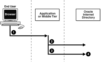

間接認証について
間接認証は、ディレクトリに資格証明を保持するエンティティ(Oracle Internet Directoryセルフサービス・コンソールのようなアプリケーション、ファイアウォールやRADIUSサーバーのような中間層など)を介して行われます。アプリケーションや中間層は、プロキシ・ユーザーとなります。プロキシ・ユーザーは、エンド・ユーザーの代理となる権限を持ち、そのユーザーが権限を持つ操作をユーザーにかわって実行します。
図34-1および図に続く説明は、間接認証がどのように実行されるかを示しています。
図34-1 間接認証
この図については本文で説明しています。
間接認証は、次の手順で行われます。
  1. エンド・ユーザーが、Oracle Internet Directoryへの問合せを含むリクエストをアプリケーションまたは中間層に送信します。アプリケーションまたは中間層がエンド・ユーザーを認証します。
  2. アプリケーションまたは中間層がディレクトリにバインドします。
  3. アプリケーションまたは中間層は、エンド・ユーザーの識別名を使用して、2回目のバインドを実行します。この場合、エンド・ユーザーのパスワードは入力しません。
  4. ディレクトリ・サーバーは、アプリケーションまたは中間層がエンド・ユーザーのアイデンティティに切り替えようとしているものとして、この2回目のバインドを認識します。アプリケーションまたは中間層によってエンド・ユーザーに付与された認証を受け入れます。ただし、アプリケーションまたは中間層に、このユーザーのプロキシとなる権限があるかどうかを検証する必要があります。エンド・ユーザーのエントリを管理するACPによって、このエンド・ユーザーに対するプロキシ権限がこのアプリケーションまたは中間層に付与されているかどうかをチェックします。
    • エンド・ユーザーのエントリにより、アプリケーションまたは中間層に必要なプロキシ権限が提供された場合、ディレクトリ・サーバーは、認可アイデンティティをエンド・ユーザーのものに変更します。後続するすべての操作は、そのエンド・ユーザーがサーバーに直接接続して直接認証された場合と同様に行われます。
    • エンド・ユーザーのエントリが、アプリケーションまたは中間層に必要なプロキシ権限を提供しない場合、ディレクトリ・サーバーは、「アクセス権限が不十分です。」というエラー・メッセージを返します。
ディレクトリ・サーバーは同一セッションで、その他のエンド・ユーザーを認証および許可できます。また、セッションをエンド・ユーザーから、そのセッションをオープンしたアプリケーションまたは中間層に切り替えることもできます。
セッションをクローズするには、アプリケーションまたは中間層がバインド解除リクエストをディレクトリ・サーバーに送信します。
たとえば、次の場所に次のパートナがあるものとします。
  • cn=User1でディレクトリにバインドする中間層には、ディレクトリ全体に対するプロキシ・アクセス権限があります。
  • cn=User2でディレクトリにバインドできるエンド・ユーザーがいます。
このエンド・ユーザーが、ディレクトリに対する問合せが含まれているリクエストをアプリケーションまたは中間層に送信すると、アプリケーションまたは中間層がエンド・ユーザーを認証します。その後、中間層サービスは、そのサービスのアイデンティティであるcn=User1を使用してディレクトリにバインドし、次に、エンド・ユーザーの識別名cn=User2のみを使用して2回目のバインドを実行します。この2回目のバインドは、Oracleディレクトリ・サーバーでは、プロキシ・ユーザーがエンド・ユーザーの代理になろうとしているものと認識されます。ディレクトリ・サーバーは、cn=user1にプロキシ・アクセス権限があることを確認した後、この2回目のバインドの実行を許可します。パスワードなど、エンド・ユーザー識別名の妥当性をさらに要求することはありません。このセッションでは、これ以降すべてのLDAP操作は、cn=User2が実行しているかのようにアクセス制御されます。
あるユーザーがアプリケーションからサービスを受け、続いて別のユーザーが同じアプリケーションのサービスをリクエストした場合、アプリケーションは、先行ユーザーのセッションを中断せずに、新規接続を確立して前述のとおりに処理を進めることができます。ただし、まだサービスを受けている先行ユーザーがいない場合は、新しい接続を確立することなく、既存の確立済接続を何度も使用できます。
