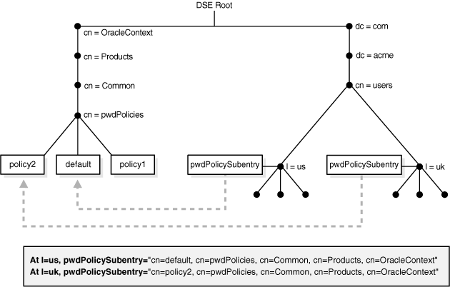

細かなパスワード・ポリシーについて

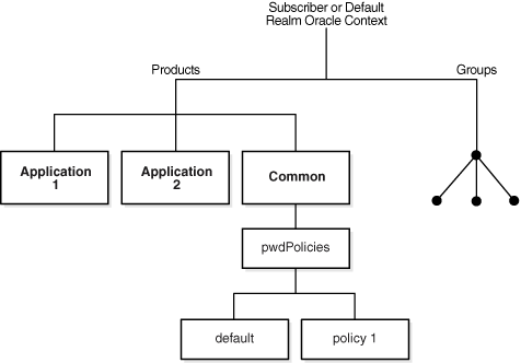

Oracle Internet Directoryでは、各レルムでの複数のパスワード・ポリシーをサポートします。これらのポリシーは、そのレルム内のどのサブツリーにも適用できます。つまり、エントリ固有のパスワード・ポリシーを使用できます。パスワード・ポリシーは、レルム固有または有効範囲がディレクトリ全体のものとして指定できます。
希望する有効範囲を実現するには、適切なコンテナにパスワード・ポリシー・エントリを作成する必要があります。パスワード・ポリシーは、各レルムのcn=commonエントリの下に作成されたcn=pwdPoliciesコンテナの下に移入されます。デフォルトでは、これらのコンテナに、相対識別名cn=defaultのパスワード・ポリシーが入っています。たとえば、ディレクトリ固有のデフォルトのパスワード・ポリシーの識別名は、cn=default,cn=pwdPolicies,cn=Common,cn=Products, cn=OracleContextになります。
その他のポリシーは、別の相対識別名を持つpwdPoliciesコンテナの下に作成できます。図30-1に、このシナリオを示します。
図30-1 パスワード・ポリシー・エントリの位置
この図については本文で説明しています。
図30-2 パスワード・ポリシーの識別名が移入されたpwdPolicyサブエントリ属性
この図はテキストで説明します。
実行時に、Oracle Internet Directoryは、エントリの移入されているpwdpolicysubentry属性を探し、その値で示されたポリシーを適用して、エントリで適用可能なパスワード・ポリシーを解決します。移入されたpwdPolicysubentry属性が存在しない場合、Oracle Internet Directoryは、pwdPolicysubentryが移入されている最も近い上位エントリが見つかるまで、ディレクトリ・ツリーを遡っていきます。Oracle Internet Directoryは、そのエントリの値で示されたパスワード・ポリシーを適用します。
