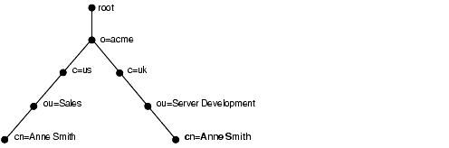

LDAPネーミング・モデルによって、ディレクトリ情報を参照および編成できます。ディレクトリの各エントリは、識別名(DN)によって一意に識別されます。識別名は、ディレクトリ階層におけるそのエントリの位置を正確に伝えます。この階層は、ディレクトリ情報ツリー(DIT)を使用して表されます。
図2-1に、識別名とディレクトリ情報ツリーの関係を示します。
図2-1ディレクトリ情報ツリー
図2-1の説明が続きます
「図2-1 ディレクトリ情報ツリー」の説明
図2-1のDITは、Example Corporationに所属する、Anne Smithという同じ名前を持つ2人の従業員のエントリを示しています。この図のディレクトリ情報ツリーは、地理的および組織的な線で構造化されています。左の分岐で表されているAnne Smithは、米国の販売部門に勤務しています。もう一方は、英国のサーバー開発部門に勤務しています。
右の分岐で表されているAnne Smithには、Anne Smithという一般名(cn)があります。彼女は、Exampleという組織(o)の英国(uk)という国(c)のサーバー開発という組織単位(ou)に勤務しています。このAnne Smithエントリの識別名は次のとおりです。
cn=Anne Smith,ou=Server Development,c=uk,o=example
識別名の一般的な書式では、左に最下位のDITコンポーネントを置くことに注意してください。ルートに至るまで、次の上位コンポーネントが続きます。
識別名内の最下位コンポーネントは、相対識別名(RDN)と呼ばれます。前述の識別名では、相対識別名はcn=Anne Smithです。Anne Smithの相対識別名のすぐ上のエントリに対応する相対識別名は、ou=Server Developmentです。また、ou=Server Developmentのすぐ上のエントリに対応する相対識別名はc=ukです。識別名は、このように各相対識別名をカンマで区切って順に並べたものです。
DIT全体の中で特定エントリを検索するために、クライアントは、そのエントリの相対識別名のみではなく、完全な識別名を使用することによって、エントリを一意に識別します。図2-1に示すグローバル組織の中で2人のAnne Smithを混同しないためには、それぞれの完全な識別名を使用します。同じ組織単位内に同じ名前の従業員が2人いる場合は、他のメカニズムを使用できます。たとえば、一意の識別番号でこれらの従業員を識別します。

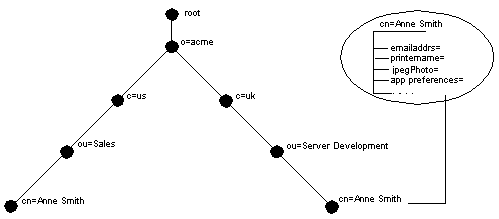

LDAP情報モデルによって、ディレクトリ内の情報の形式や文字が決まります。このモデルでは、定義特性としてエントリという概念を使用します。ディレクトリのエントリとは、オブジェクトに関する情報の集合です。たとえば、電話帳には個人に関するエントリが含まれています。図書館カードの目録には、本に関するエントリが含まれています。オンライン・ディレクトリには、従業員、会議室、E-Commerceパートナ、またはプリンタなどの共有ネットワーク・リソースに関するエントリが含まれています。
一般的な電話帳の場合、個人に関するエントリには住所や電話番号などが含まれています。オンライン・ディレクトリでは、このような情報はそれぞれ属性と呼ばれます。一般的な従業員エントリには、役職名、電子メール・アドレス、電話番号などの属性が含まれています。
図2-2では、英国(uk)のAnne Smithに関するエントリにいくつかの属性があります。それぞれがAnne Smithについての固有の情報を提供します。ツリーの右側の円の中には、emailaddrs、printername、jpegPhotoおよびapp preferencesがリストされています。図2-2のその他の黒丸も属性を持つエントリですが、それらの属性は示していません。
図2-2 Anne Smithに関するエントリの属性
図2-2の説明が続きます
「図2-2 Anne Smithのエントリの属性」の説明
各属性は、属性タイプと1つ以上の属性値で構成されます。属性の型は、その属性に含まれている情報の種類(jobTitleなど)です。属性値は実際の情報です。たとえば、jobTitle属性に対する値にはmanagerがあります。

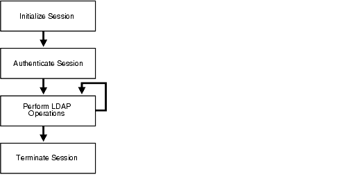

2.3.1 LDAP APIを起動するために実行するステップ
通常、LDAP APIを起動するには、セッションを初期化して認証する必要があります。
アプリケーションでは、次の4つのステップに従ってAPIのファンクションを使用します。
  1. ライブラリを初期化し、LDAPセッション・ハンドルを取得します。
  2. 必要に応じて、LDAPサーバーに対する認証を行います。
  3. いくつかのLDAP操作を実行し、その結果とエラー(ある場合)を取得します。
  4. セッションをクローズします。
図2-3に、これらのステップを示します。

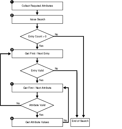

2.6.1 検索関連の操作でのステップ
適切な属性が指定されると、一般的な検索操作で正確な情報を取得できます。
一般的な検索操作を開始して結果を取得するために必要なプログラミングは、次のステップで行います。
  1. 検索によって戻される属性を決定し、その属性を配列に入れます。
  2. 選択した有効範囲オプションとフィルタを使用して、検索を開始します。
  3. 結果セットからエントリを取得します。
  4. ステップ3で取得したエントリから属性を取得します。
  5. ステップ4で取得した属性の値を取得し、その値をローカル変数にコピーします。
  6. エントリのすべての属性が処理されるまで、ステップ4を繰り返します。
  7. すべてのエントリが処理されるまで、ステップ3を繰り返します。
図2-4に、フローチャートを使用してこれらのステップを示します。

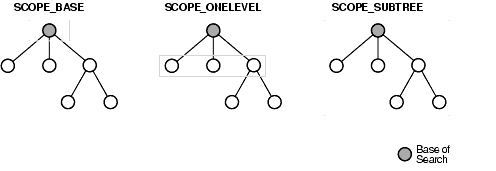

2.6.2 ディレクトリ・サーバーの検索範囲のオプション
検索の有効範囲は、ディレクトリ・サーバーが検索ベースと比較して検証するエントリの数を決定します。
表2-5および図2-5に示す3つのオプションのいずれかを選択できます。
表2-5 search_s()またはsearch_st()ファンクションのオプション
オプション 説明
SCOPE_BASE
ディレクトリ・サーバーは、検索ベースに対応しているエントリのみを検索します。
SCOPE_ONELEVEL
ディレクトリ・サーバーは、検索対象を検索ベース・エントリの直接の子エントリに限定します。
SCOPE_SUBTREE
ディレクトリ・サーバーは、検索ベース・エントリとその下のサブツリー全体を対象に検索します。
図2-5 3つの有効範囲オプション
図2-5の説明が続きます
「図2-5 3つの有効範囲オプション」の説明
図2-5では、検索ベースはグレーの丸で表されています。検索対象のエントリは、薄い色の四角形で囲まれています。

ldap_search_sは、いくつかのサポート・ファンクションと連携して、検索対象を絞り込みます。次のステップは、これらのCファンクションが検索操作のプログラム・フローにどのように対応するかを示しています。「C APIリファレンス」で、これらのファンクションの詳細を示します。
  1. 検索によって戻される属性を決定し、その属性を文字列の配列に入れます。配列はNULLで終了する必要があります。
  2. ldap_search_s()を使用して、検索を開始します。有効範囲オプションとフィルタで検索対象を絞り込みます。
  3. ldap_first_entry()ファンクションまたはldap_next_entry()ファンクションを使用して、結果セットからエントリを取得します。
  4. ステップ3で取得したエントリから属性を取得します。これには、ldap_first_attribute()ファンクションまたはldap_next_attribute()ファンクションを使用します。
  5. ステップ4で取得した属性のすべての値を取得し、その値をローカル変数にコピーします。これには、ldap_get_values()ファンクションまたはldap_get_values_len()ファンクションを使用します。

search_sは、いくつかのサポート・ファンクションと連携して、検索対象を絞り込みます。次のステップは、すべてのPL/SQLファンクションが検索操作のプログラム・フローにどのように対応するかを示しています。
  1. 戻される属性を決定し、その属性をDBMS_LDAP.STRING_COLLECTIONデータ型に設定します。
  2. DBMS_LDAP.search_s()またはDBMS_LDAP.search_st()を使用して、検索を実行します。有効範囲オプションとフィルタで検索対象を絞り込みます。
  3. DBMS_LDAP.first_entry()またはDBMS_LDAP.next_entry()を使用して、結果セットからエントリを取得します。
  4. ステップ3で取得したエントリから属性を取得します。これには、DBMS_LDAP.first_attribute()またはDBMS_LDAP.next_attribute()を使用します。
  5. ステップ4で取得した属性のすべての値を取得し、その値をローカル変数にコピーします。これには、DBMS_LDAP.get_values()またはDBMS_LDAP.get_values_len()を使用します。
