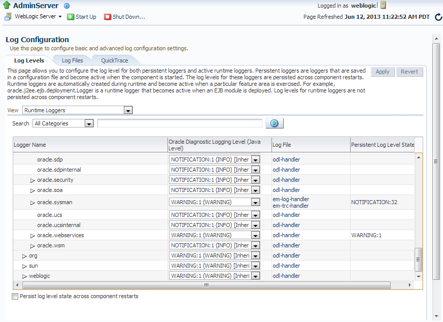

WebLogic Serverレベルで診断ログのログ・レベルを設定するには:
  1. ログ出力を構成するWebLogic Serverに移動します。
    1. ナビゲーション・ペインで「WebLogicドメイン」を開きます。
    2. ドメインを開きます。
    3. リストから必要なサーバーを選択します。
      「WebLogicサーバー」ホームページが表示されます。
  2. 「WebLogic Server」メニューで、「ログ」→「ログ構成」を選択します。
    「ログ構成」ページが表示されます。
  3. 「ログ・レベル」タブを選択します。
    図7-1に示すように、ログ出力のリストが表示されます。
    「ログ・レベル」ページには、ログ出力の名前、現在のロギング・レベル、編集可能なもの、および関連するログ・ファイル(たとえば、olh-handler)が表示されます。ログ・ファイルの構成の詳細は、「Webサービスのログ・ファイルの構成」を参照してください。
    図7-1 「ログ・レベル」ページ
  4. 「ルート・ロガー」を開きます。
  5. 「Oracle」を開きます。
  6. 次の1つ以上のコンポーネントのロギング・レベルを設定します。
    • oracle.webservices—webサービス・コンポーネント。
    • oracle.wsm—OWSMコンポーネント。
    前述のコンポーネントのいずれかを開いてサブコンポーネント・レベルでロギング・レベルを指定することで、ロギング・レベルを微調整できます。
    ログ出力のロギング・レベルを変更するには、「ログ出力名」列のログ出力に移動し、「Oracle Diagnostic Loggingレベル(Javaレベル)」ドロップダウン・メニューから目的のロギング・レベルを選択します。
    たとえば、ログ出力oracle.wsmに関連するドロップダウン・メニューから「TRACE:32」を選択します。
    デフォルトでは、ロギング・レベルはその親から継承され、WebサービスおよびOWSMのコンポーネントとサブコンポーネントに対してNOTIFICATION: 1 (INFO)に設定されます。
  7. 「適用」をクリックして、新しいロギング・レベルを保存します。

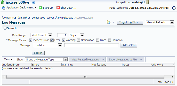

7.1.1.2 診断ログの表示
「ログ・メッセージ」ページから、ADF Webサービス・エンドポイントの診断ログ・ファイルを表示できます。
Webサービス・エンドポイントの診断ログを表示するには:
「Fusion Middleware Controlを使用したWebサービス・クライアントの表示の概要」の説明に従って、「Webサービス・エンドポイント」ページに移動し、「Webサービス・エンドポイント」ページの「クイックリンク」セクション(右上)で「診断ログ」をクリックします。
ノート:
アプリケーションのWebサービスで生じたすべての障害のサマリーを表示できます。詳細は、Webサービスの監視の概要を参照してください。
次の図に示すように、「ログ・メッセージ」ページが表示されます。
図7-2 「ログ・メッセージ」ページ
メッセージ領域のメッセージをクリックすると、ページの下部に詳細が表示されます。必要に応じて、リスト上のメッセージを選択して「メッセージをファイルにエクスポート」をクリックすることで、メッセージをテキスト、XMLまたはCSVファイルにエクスポートできます。
次のコントロールを使用して、表示されるメッセージ・コンテンツを制御できます。
  • 検索—検索条件を変更します。詳細は、「診断ログのフィルタ処理」を参照してください。
  • 「表示」メニュー—表で表示する列を選択します。特定の列をクリックすると、コンテンツが昇順または降順にソートされます。
  • 「表示」メニュー—メッセージをタイプまたはID別にグループ化したり、年代順にメッセージを表示します。
  • 関連メッセージの表示—リストで選択したメッセージに関連するメッセージを表示します。
  • ターゲット・スコープを拡大—表示されるメッセージのスコープを拡大します。ドメイン、クラスタ、アプリケーション・デプロイメント、またはWebLogicサーバーのすべてのメッセージが含まれるようにスコープを拡大可能です。
  • 「リフレッシュ」メニュー—自動または手動リフレッシュ率を指定します。

7.1.1.3 診断ログのフィルタ処理
デフォルトでは、「ログ・メッセージ」ページには、過去1時間に記録された診断メッセージのサマリーが表示されます。
診断ログをフィルタ処理するには:
  1. 次のフィールドを使用して検索条件を更新して、表示されるメッセージをフィルタ処理します。
    • 日付範囲: 日付範囲を次のいずれかに設定します。
      • 最新—期間を定義する時間を設定します。
      • 時間間隔—間隔を定義する開始日と終了日を設定します。
    • メッセージ・タイプ—表示するメッセージ・タイプを選択します。
    • フィールドの追加—メッセージID、コンポーネントなどの他のメッセージ・フィールドを検索条件に追加します。
  2. フィールドを設定したら、必要に応じて「検索」をクリックします。
    メッセージ領域は、フィルタ処理された結果で更新されます。

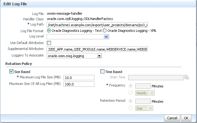

7.2 Webサービスのログ・ファイルの構成
ロギング・データをより詳細に編成するには、Webサービスのログ・ファイルを構成します。
SOAおよびADFサービスのログ・ファイルを構成できます。
次の表では、OWSMに関連するデフォルトのログ・ファイルが定義されています。
表7-2 OWSMのデフォルトのログ・ファイル
デフォルト・ログ・ファイル 説明
odl-handler
サーバーのJava EEコンポーネントの一般的な診断データを記録します。
owsm-message-handler
SOAPメッセージをOWSMロギング・ポリシーにより記録します。
次の手順では、WebLogic ServerおよびWebサービス・エンドポイント・レベルで診断ログのログ・レベルを設定する方法を説明します。
Fusion Middleware ControlまたはWLSTを使用したログ・レベルの設定に関する詳細は、『Oracle Fusion Middlewareの管理』の「ログ・ファイルに書かれた情報のレベルの設定」を参照してください。
Webサービスのログ・ファイルを構成するには:
    1. ナビゲーション・ペインで「WebLogicドメイン」を開いてドメイン名を表示します。
    2. ドメインを開いてサーバーのリストを表示します。
    「ログ構成」ページが表示されます。
  3. 「ログ・ファイル」タブを選択します。
    ログ・ファイルの最新リストが表示されます。「ログ構成」ページには、現在構成されているログ・パス、ファイル形式およびローテーション・ポリシーが表示されます。
  4. ログ・ポリシー構成を編集する場合は、リスト内のログ・ファイルを選択し、「構成の編集 . . .」をクリックします。
    「ログ・ファイルの編集」ページが表示されます。
    図7-3 「ログ・ファイルの編集」ページ
    図7-3の説明が続きます
    「図7-3 「ログ・ファイルの編集」ページ」の説明
  5. 必要に応じて、ログ・ファイル情報を編集します。
    表7-3 「ログ・ファイルの編集」ページのフィールド
    フィールド 説明
    ログ・パス
    ログ・ファイルのパス。このフィールドは必須です。
    ログ・ファイル形式
    ログ・ファイルの形式。有効な値はテキストまたはXMLです。
    ログ・レベル
    ログ出力のデフォルトのログ・レベル。リストからログ・レベルを選択します。有効な値は次のとおりです。
    • INCIDENT_ERROR:1 (SEVERE+100)
    • ERROR:1 (SEVERE)
    • WARNING:1 (WARNING)
    • NOTIFICATION:1 (INFO)
    • NOTIFICATION:16 (CONFIG)
    • TRACE:1 (FINE)
    • TRACE:16 (FINER)
    • TRACE:32 (FINEST)
    デフォルト属性の使用
    ログ出力にデフォルト属性を使用するかどうかを指定するフラグ。
    サプリメンタル属性
    サプリメンタル属性は必須です。
    関連付けるログ出力
    ログ出力に関連付けるコンポーネント。
    ローテーション・ポリシー
    期間によるファイル・サイズに基づいて、ログ・ファイルをローテーションするかどうか指定します。詳細は、『Oracle Fusion Middlewareの管理』のログ・ファイルのローテーションの構成に関する項を参照してください。
    ローテーション・ポリシーとして「サイズ・ベース」が選択されている場合、「最大ログ・ファイル・サイズ」は必須フィールドです。ローテーション・ポリシーとして「時間ベース」が選択されている場合、「頻度」は必須フィールドです。
  6. 「OK」をクリックして、ログ・ファイルの構成を編集します。
