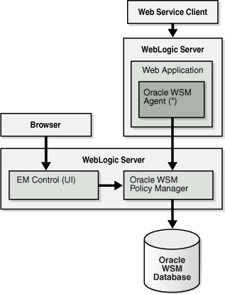

3.1.2 OWSMエージェントとポリシー・マネージャの相互作用の理解
OWSMエージェントは、ドメインの少なくとも1つのノードにOWSMポリシー・マネージャがデプロイされていることを前提として動作します。
OWSMエージェントとOWSMポリシー・マネージャの高レベルの相互作用を、図3-2に示します。
図3-2 OWSMエージェントとポリシー・マネージャの相互作用
図3-2の説明が続きます
「図3-2 OWSMエージェントとポリシー・マネージャの相互作用」の説明
ポリシー・マネージャは、ステートレス・アプリケーションであり、キャッシュは一切行いません。ポリシー・マネージャがデプロイされている管理対象サーバーの起動時に実行される、アプリケーション・レベルの特別な起動シーケンスはありません。ポリシー・マネージャは、OWSMリポジトリと通信してポリシーを取得します。OWSMリポジトリをデータベースに格納することによって、MDSの高可用性を実現できます。
OWSMエージェントには、自動検出機能が備わっており、OWSMポリシー・マネージャを検索し、接続します。詳細は、Oracle Web Services ManagerによるWebサービスの保護とポリシーの管理のFusion Middleware Controlを使用したOWSMポリシー・アクセスの構成に関する項を参照してください。
エージェントは、ポリシー・マネージャに接続すると、最新バージョンのポリシーをダウンロードし、キャッシュします。エージェントが起動して実行されると、構成可能な間隔に基づいて定期的にキャッシュのリフレッシュが試行されます。デフォルトの時間は10分ごとです。
高可用性シナリオでは、OWSMアプリケーションのターゲットを複数のノードに設定する場合、個々の管理対象サーバーではなく、クラスタをターゲットにします。
OWSMによって保護されているWebサービスが管理対象サーバーにデプロイされているときに、OWSMエージェントが起動時にどのポリシー・マネージャとも通信できない場合、Webサービスの呼出しは失敗します。

クライアント・アプリケーションが保護されたWebサービスにアクセスすると、OWSMエージェントがポリシー・キャッシュへの問合せを実行して、適切なポリシーを施行します。リクエストの認証、暗号化、復号化、認可またはログは、ポリシーに基づいて行われます。これらの操作のいずれについても、ポリシー・マネージャへの接続は行われません。
ポリシー・マネージャの実行時の可用性は、OWSMエージェントの機能には影響しません。ただし、OWSMによって保護された新しいWebサービスのデプロイや既存のWebサービスへの新規ポリシーのアタッチなどの構成変更が行われた場合は、可用性による影響が生じます。このような構成変更があった場合、OWSMエージェントは、ポリシー・マネージャに接続して適切なポリシーを取得する必要があります。初期起動後に接続できない場合は、キャッシュされているポリシーに基づいて動作し続けます。

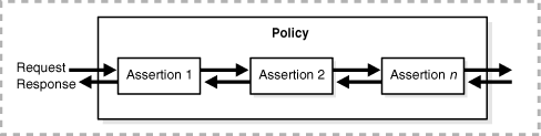

ポリシー・アサーションは、パイプライン内で連鎖しています。ポリシー内のアサーションは、リクエスト・メッセージおよびレスポンス・メッセージで実行され、どちらのタイプのメッセージでも同じアサーションのセットが実行されます。
アサーションは、パイプライン内での順序で実行されます。
ノート:
ORグループにポリシーを実施する複数の選択肢を定義する方法の詳細は、「複数のポリシー選択肢の定義(ORグループ)について」を参照してください。
図3-3に、一般的な実行フローを示します。リクエスト・メッセージの場合、アサーション1が最初に実行され、アサーション2およびアサーションnがそれに続きます。レスポンス・メッセージで同じアサーションが実行されることもありますが(レスポンスが戻される場合)、レスポンス・メッセージで実行されるアクションはリクエスト・メッセージとは異なっており、アサーションが逆の順序で実行されます。図3-3のレスポンス・メッセージの場合、アサーションnが最初に実行され、アサーション2、アサーション1がそれに続きます。
図3-3 アサーションを含むポリシー
たとえば、図3-4では、ポリシーに2つのアサーションが含まれています。
  1. wss11-username-with-certificates—wss11_username_token_with_message_protection_service_templateを使用して作成され、WS-Security UsernameToken SOAPヘッダーの資格証明に基づいてユーザーを認証します。
  2. binding-authorization—binding_authorization_templateを使用して作成され、SOAPバインディング・レベルの認証されたサブジェクトに基づいてリクエストに対する簡単なロールベースの認可を行います。
図3-4 アサーションが2つ含まれるサンプルのポリシー
リクエスト・メッセージがWebサービスに送信されると、表示されている順序でアサーションが実行されます。レスポンス・メッセージがクライアントに返されると、同じアサーションが実行されますが、順序は逆です。リクエスト・メッセージに対するアサーションの動作は、レスポンス・メッセージの動作とは異なります。インスタンスによっては、レスポンスで何も発生しない場合があります。たとえば前述の例では、認可アサーションはリクエストの一部としてのみ実行されます。

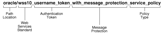

たとえばOracle Fusion Middleware 12cに付属している定義済セキュリティ・ポリシーの1つは、oracle/wss10_username_token_with_message_protection_service_policyという名前です。図3-6で、この事前定義済ポリシー名の各部分を確認します。
図3-6 ポリシー名の各部分の確認
事前定義済ポリシーに名前を付ける際には、次の表記規則が使用されます。ポリシー名の各部分は、アンダースコア文字(_)で区切られます。
  • パスの場所 - すべてのポリシーは、ポリシーが存在するディレクトリによって識別されます。すべての定義済のOWSMポリシーは、oracleディレクトリにあります。作成するポリシーは、定義済ポリシーが存在するoracleディレクトリとは別のディレクトリに保存することをお薦めします。
  • Webサービス標準 - ポリシーでWS-Security標準が使用されている場合は、wss10(WS-Security 1.0)またはwss11(WS-Security 1.1)で識別されます。また、WS-Security 1.0または1.1に依存しないことを示すためにのみ設定することも可能です。
  • 認証トークン - ポリシーでユーザーを認証する場合は、トークンのタイプを指定します。事前定義済オプションは次のとおりです。
    • http_token - HTTPトークン
    • kerberos_token - Kerberosトークン
    • saml_token - SAMLトークン
    • username_token - ユーザー名およびパスワードのトークン
    • x509_token - X.509証明書トークン
    • jwt_token – JWTTトークン
    • oauth2_token – Oauthトークン
    カスタムの認証トークンを定義することもできます。
  • トランスポート・セキュリティ - ポリシーでセキュア・トランスポート・レイヤーによるメッセージ送信を要求する場合は、wss_http_token_over_ssl_client_templateなどのように、トークン名の後にover_sslを付けます。
  • メッセージ保護 - ポリシーでメッセージの機密保護およびメッセージ整合性も提供されている場合は、図3-6にあるように、with_message_protectionというフレーズを使用してこのことが示されます。
  • ポリシー・タイプ— clientまたはserviceによって、ポリシーやアサーション・テンプレートのタイプを示します。ポリシーであることを示す場合はpolicyを、アサーション・テンプレートであることを示す場合はtemplateを使用します。たとえば、次のように区別される事前定義済ポリシーとテンプレート・アサーションがあります:
    wss10_message_protection_service_policy
    wss10_message_protection_service_ template
