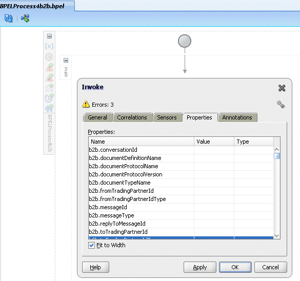

B2Bが正しいアグリーメントを識別するには、プロパティb2b.fromTradingPartnerId、b2b.toTradingPartnerId、b2b.documentProtocolVersionおよびb2b.documentTypeNameを追加する必要があります。
図G-1に、B2Bバインディング・コンポーネントを含むBPELプロセスの一部である起動アクティビティの「プロパティ」タブを示します。このダイアログで、値を入力し、B2Bプロパティの入力および出力タイプを指定します。
