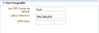

大きなペイロードを処理するためにコンポジットをデプロイする場合は、この構成のみが必要となります。B2Bでペイロードをコンポジットに配信しない場合は、図A-2に示すように、「JMSキューをデフォルトとして使用」を「true」に設定します。「管理」→「構成」に移動します。
図A-2 JMSキューの使用
図A-2の説明が続きます
「図A-2 JMSキューの使用」の説明
「JMSキューをデフォルトとして使用」を「true」に設定すると、ペイロードはB2B_IN_QUEUE (JMSベースのキュー)に配信されます。

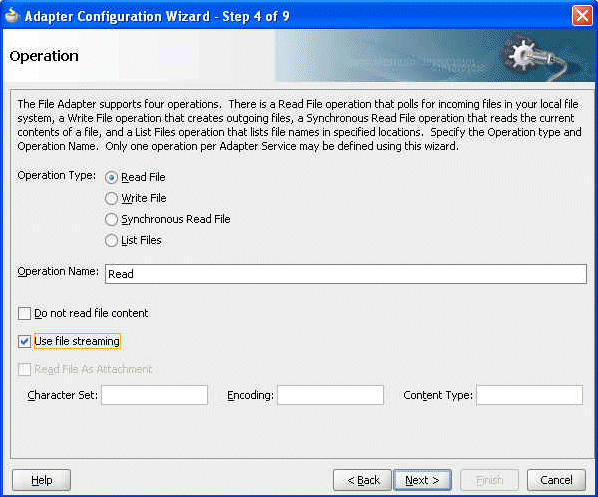

  8. アウトバウンドSOAコンポジットの場合は、図A-4に示すように、ファイル・アダプタ用に「ファイル・ストリーミングを使用します」オプションを常に選択します。
    図A-4 ファイル・アダプタ用の「ファイル・ストリーミングを使用します」オプション
    図A-4の説明が続きます
    「図A-4 ファイル・アダプタ用の「ファイル・ストリーミングを使用します」オプション」の説明
