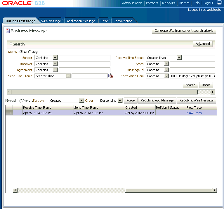

Oracle B2Bコンソールを使用したフローのトラッキング
Oracle B2Bコンソールのビジネス・レポートで「フローのトレース」リンクをクリックすると、ビジネス・フロー・イベントのフロー・トレースを表示できます。
これを図I-1に示します。

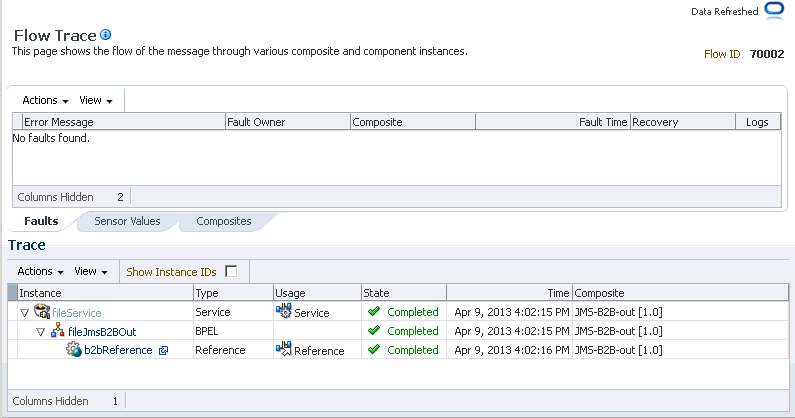

リンクをクリックするとOracle Fusion Middleware Enterprise Management Controlコンソールにリダイレクトされ、図I-2に示すように、フロー・トレースを表示できます。
ノート:
B2B高可用性環境では、B2Bがレポートするエンタープライズ管理SOAコンポジット・フローのトレース・リンクは動作しません。

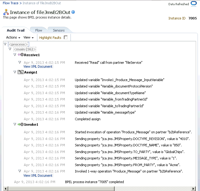

「フローのトレース」ウィンドウでBPELコンポーネントのリンクをクリックすると、図I-3に示すように、詳細なトレースを表示できます。
