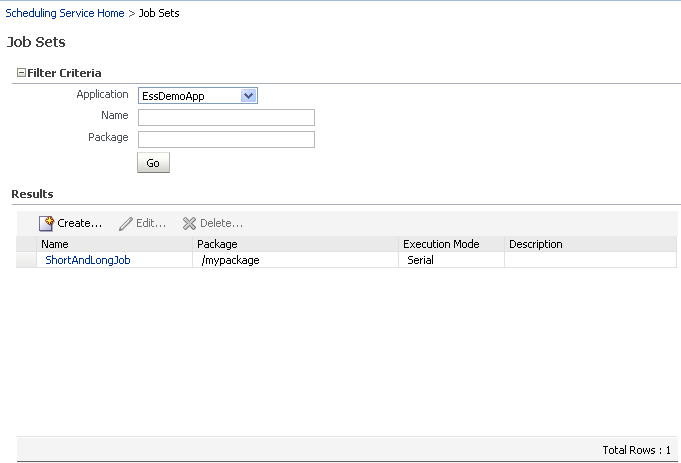

ジョブ・セットの表示
特定のアプリケーション用に作成されたジョブ・セットを表示できます。
ジョブ・セットを表示するには:
  1. ナビゲーション・ペインで、「スケジューリング・サービス」フォルダを展開し、Oracle Enterprise Schedulerアプリケーションを選択します。
  2. 「スケジューリング・サービス」メニューから、「ジョブ・メタデータ」→「ジョブ・セット」を選択します。
    「ジョブ・セット」ページが表示されます。
  3. 「アプリケーション」ドロップダウン・リストで、表示するジョブ・セットのアプリケーション名を選択します。
  4. 検索するジョブ・セットの名前とパッケージ名を入力し、「実行」をクリックします。
    選択したアプリケーションのジョブ・セットが、ページの「フィルタ基準」セクションの下の「結果」表に表示されます。
    列名 説明
    名前
    この列にはジョブ・セットの名前が表示されます。
    表示名
    このジョブ・セット用にユーザーに表示される名前。
    パッケージ
    この列にはジョブ・セットに関連付けられているJavaパッケージの名前が表示されます。
    実行モード
    この列にはジョブ・セットの実行モード(「シリアル」または「パラレル」)が表示されます。
    説明
    この列にはジョブ・セットの説明が表示されます。
  5. 特定のジョブ・セットの詳細を表示するには、目的のジョブ・セットの名前をクリックします。
図5-1に「ジョブ・セット」ページの「結果」表を示します。「結果」表には、ジョブ・セットが、名前、パッケージ、実行モード、説明などの属性とともに表示されます。
図5-1 「ジョブ・セット」ページと「結果」表
図5-1の説明が続きます
「図5-1 「ジョブ・セット」ページと「結果」表」の説明

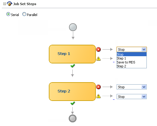

ジョブ・セットはシリアルまたはパラレルのいずれかとして定義します。実行時、Oracle Enterprise Schedulerではパラレル・ジョブ・セット・ステップを並行して実行します。一方、シリアルのジョブ・セット・ステップは、1つずつ指定された順序で実行されます。シリアルのジョブ・セットの場合、前のステップの実行ステータスに基づく、ステップ間の条件分岐がサポートされます。
ジョブ・セット内の各ステップには、ステップの完了時にステップの状態に基づいて実行するアクションを構成できます。特定のジョブ・リクエストを完了するためのアクセス権限の昇格や、エラーが発生した場合に許可するジョブの再試行回数の指定など、ジョブ・セットにはパラメータとシステム・プロパティも構成できます。

  6. 「ジョブ・セット・ステップ」セクションで、「シリアル」または「パラレル」を選択し、シリアルまたはパラレルのジョブ・セットを作成します。
  7. 必要に応じて、「追加」ボタンをクリックしてステップを追加します。各ステップを定義します。
    1. 「ステップ」タブの「ステップID」フィールドで、ステップに適したIDを入力します。ステップIDは、このジョブ・セット内のすべてのステップで一意である必要があります。
      「ジョブ」フィールドで検索ボタンをクリックします。表示されたウィンドウで、このステップに使用するジョブまたはジョブ・セットを選択し、「OK」をクリックします。
    2. 「メイン・ダイアグラムへの挿入」または「使用可能なステップのリストへの追加」を選択します。使用可能なステップのリストにステップを追加することを選択した場合は、表示されたドロップダウン・リストを使用して、ジョブの結果(「成功時」、「エラー発生時」および「警告時」)に対するアクションを選択します。
    3. アプリケーション定義のプロパティ・タブで、「追加」ボタンをクリックして必要なパラメータを定義し、表示されるフィールドにその初期値を入力します。パラメータの定義の詳細は、「アプリケーション定義のプロパティの構成」を参照してください。
    4. 「システム・プロパティ」タブで、「追加」ボタンをクリックしてシステム・プロパティを選択し、表示されるフィールドにその初期値を入力します。システム・プロパティの選択の詳細は、「システム・プロパティの構成」を参照してください。
    5. 「OK」をクリックします。
    6. シリアル・ステップとして構成する場合は、ステップがジョブ・セット・フロー・ダイアグラムに表示されます。エラーおよび警告状態になったときに実行するアクションをそれぞれ構成します。エラーおよび警告アイコンのドロップダウン・リストから、「停止」を選択するか、エラーまたは警告の状態になったときに実行するジョブ定義の名前を選択します。
  8. 引き続き、必要に応じてジョブ・セットのステップを定義します。

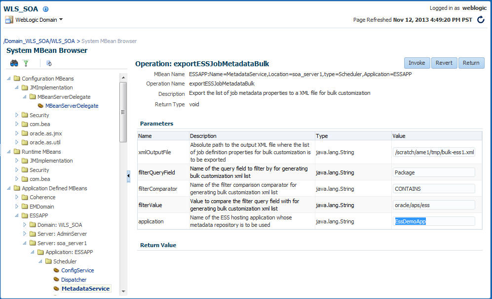

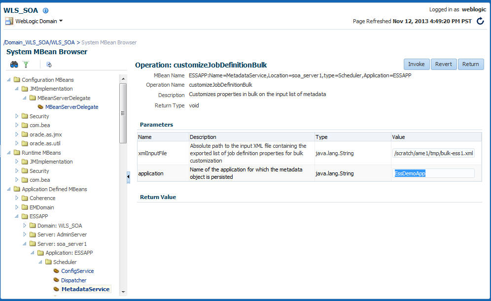

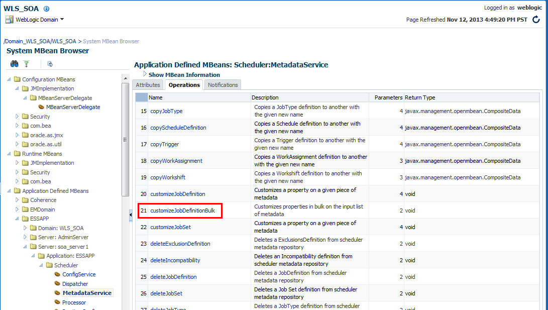

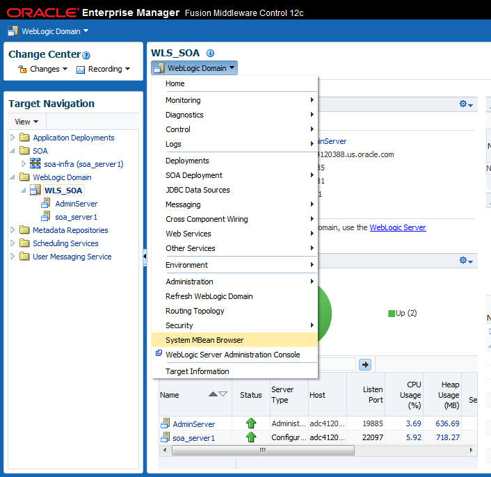

システムMBeanブラウザを使用した一括カスタマイズ
APIの一括カスタマイズは、Oracle Enterprise Manager Fusion Middleware ControlのシステムMBeanブラウザから簡単に起動できます。このプロセスには2つのステップがあります。
  1. XMLファイルにカスタマイズできるジョブ定義プロパティのリストをエクスポートします。このステップでは、Oracle Enterprise Schedulerのホスティング・アプリケーションのMDSリポジトリ内の指定されたフィルタ基準に一致するジョブ定義を問い合せます。生成されるXML出力ファイルを編集できます。このXMLファイルは、カスタマイズ・ステップの入力となります。
  2. 以前にエクスポートされたXMLファイルに含まれているジョブ定義プロパティのメタデータ定義をカスタマイズします。このステップでは、基本メタデータを変更せずに、エクスポートのステップで生成された入力XMLファイルに定義されているジョブ定義プロパティのメタデータ定義をカスタマイズします。この処理はMDSのメタデータ・カスタマイズ機能を利用し、プロパティがMetadataService.CustomizableProperty列挙のメンバーの1つでない場合は、例外がスローされます。このステップでは、adf-config.xmlファイルの<cust-config>要素で指定されたカスタム・ネームスペースに属するジョブ定義のプロパティの基本メタデータを変更します。
    ノート:
    この機能を正常に動作させるためには、アプリケーションで、そのadf-config.xmlファイルにカスタマイズ・クラスを定義する必要があります。詳細は、MDSのドキュメントを参照してください。
例
次の例は、システムMBeanブラウザを使用してジョブ定義のプロパティをエクスポートおよびカスタマイズする方法を示します。
  1. 図5-2に示すように、「WebLogicドメイン」メニューから選択し、Oracle Enterprise Manager Fusion Middleware ControlのシステムMBeanブラウザを起動します。
    図5-2 Oracle Enterprise Manager Fusion Middleware ControlのシステムMBeanブラウザの起動
    図5-2の説明が続きます
    「図5-2 Oracle Enterprise Manager Fusion Middleware ControlのシステムMBeanブラウザの起動」の説明

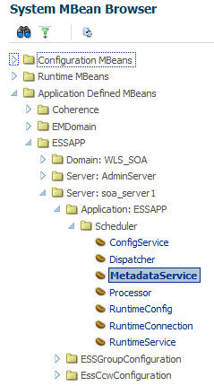

  2. システムMBeanブラウザで、アプリケーションのMetadataServiceエントリに移動します。図5-3に例を示します。サーバーとアプリケーションの名前が異なる場合があることに注意してください。
    図5-3 MetadataServiceへのナビゲーション・パス
    図5-3の説明が続きます
    「図5-3 MetadataServiceへのナビゲーション・パス」の説明

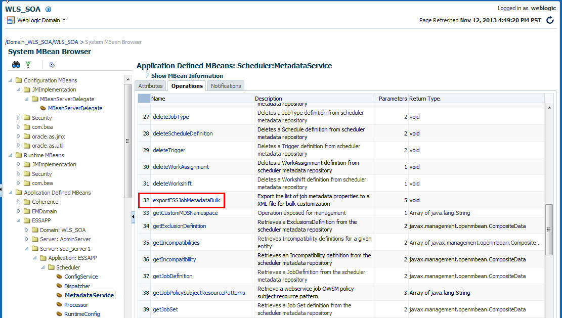

  3. 図5-4に示すように、「操作」タブをクリックします。
    図5-4 exportESSJobMetadataBulkアイテムの選択
    図5-4の説明が続きます
    「図5-4 exportESSJobMetadataBulkアイテムの選択」の説明
  4. exportESSJobMetadataBulkアイテム(図5-4)をクリックして「操作: exportESSJobMetadatBulk」ページを表示します。
  5. 「操作: exportESSJobMetadatBulk」ページで、表5-2にリストするパラメータを「値」列のフィールドに入力し、「呼出し」をクリックします。図5-5に例を示します。
    図5-5 「操作: exportESSJobMetadataBulk」ページ
    図5-5の説明が続きます
    「図5-5 「操作: exportESSJobMetadataBulk」ページ」の説明
    次の表に、「操作: exportESSJobMetadataBulk」ページで使用されるパラメータと値の追加の例を示します。
    パラメータ 値
    filterQueryField
    package
    filterComparator
    CONTAINS
    filterValue
    oracle/as/ess/customer-pkg
    パラメータ 値
    filterQueryField
    job-type
    filterComparator
    ENDS_WITH
    filterValue
    PlsqlJobType
    パラメータ 値
    filterQueryField
    name
    filterComparator
    EQUALS
    filterValue
    some_env_value
  6. 「戻る」をクリックして「MetadataService」ページに戻り、customizeJobDefinitionBulkアイテムをクリックして「操作: customizeJobDefinitionBulk」ページを表示します。
    図5-6 customizeJobDefinitionBulkアイテムの選択
    図5-6の説明が続きます
    「図5-6 customizeJobDefinitionBulkアイテムの選択」の説明
  7. 図5-7に示すように、「値」列のフィールドに入力します。xmlInputFileエントリは、以前にパラメータをエクスポートしたファイルの名前です。「呼出し」ボタンをクリックしてカスタマイズを完了します。
    図5-7 「操作: customizeJobDefinition」ページ
    図5-7の説明が続きます
    「図5-7 「操作: customizeJobDefinition」ページ」の説明
