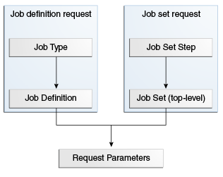

図9-1に、様々なコンポーネントで定義されるパラメータによって採用される、優先順位の順序を示します。
図9-1 パラメータの優先順位
パラメータの優先順位
ジョブ・リクエストの場合は、ジョブ・タイプによって定義されるパラメータの優先順位が最も高く、その次がジョブ定義で定義されるパラメータとなります。ジョブ・リクエストとともに発行されるパラメータが最も低い優先順位を取ります。ジョブ・セット・リクエストの場合は、ジョブ・セットによって定義されるパラメータの優先順位が最も高く、その次がジョブ・セットの子として実行されるジョブ・リクエストによって定義されるパラメータとなります。

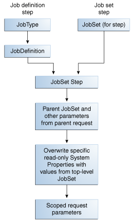

ジョブ・セット・ステップ・リクエストのプロパティのマテリアライズは、ジョブ・セットの処理中に、そのステップに到達したときに実行されます。ジョブ・ステップ・リクエストのプロパティは、次の順序でマテリアライズされます。
  1. ジョブ・タイプおよびジョブ定義(ステップがジョブ定義の場合)またはジョブ・セット(ステップがジョブ・セットの場合)
  2. ジョブ・セット・ステップ。
  3. 親リクエスト・プロパティおよびシステム・プロパティ(親はステップの親ジョブ・セット)
  4. 有効範囲のあるリクエスト・プロパティ。
例9-2に、ジョブ・セット・ステップのパラメータの優先順位を示します。
図9-2 ジョブ・セット・ステップのパラメータの優先順位
ジョブ・セットにジョブ・セットであるステップが含まれる場合、これはネストされたジョブ・セットです。ネストされたジョブ・セットには、表9-1に示されている優先順位が適用されます。ネストされたジョブ・セットに到達すると、Oracle Enterprise Schedulerにより親リクエストのパラメータが適用され、親リクエストのパラメータは同じ優先順位に従います。これにより、親リクエスト、ジョブ・セットおよびジョブ・セット・ステップのパラメータが、ネストされたジョブ・セットによって継承されます。
