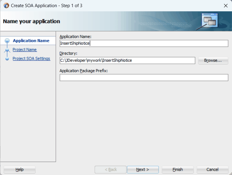

  1. Oracle JDeveloperを起動します。
  2. 「アプリケーション・ナビゲータ」で「新規アプリケーション」をクリックします。
    「新規ギャラリ」ページが表示されます。項目リストで「SOAアプリケーション」を選択します。
    「新規ギャラリ」ページ
    図の説明は本文にあります。
    「OK」をクリックします。
  3. 「アプリケーション・ナビゲータ」で「新規アプリケーション」をクリックします。
    「SOAアプリケーションの作成 - アプリケーションの名前付け」ページが表示されます。
  4. 「アプリケーション名」フィールドにアプリケーションに適した名前を入力します。

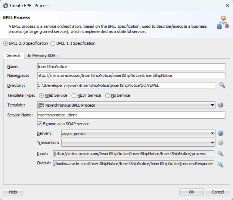

    「標準コンポジット」リストからBPELプロセスを使用するコンポジットを選択し、「終了」をクリックします。新しいアプリケーションとSOAプロジェクトが作成されました。これにより、SOAコンポジットが自動的に作成されます。
  6. 「BPELプロセスの作成」ページが表示されます。
    デフォルトで選択されている「BPEL 2.0仕様」をそのままにします。BPEL 2.0仕様をサポートするBPELプロジェクトが作成されます。
    「BPELプロセスの作成」ページ
    図の説明は本文にあります。
    「OK」をクリックします。

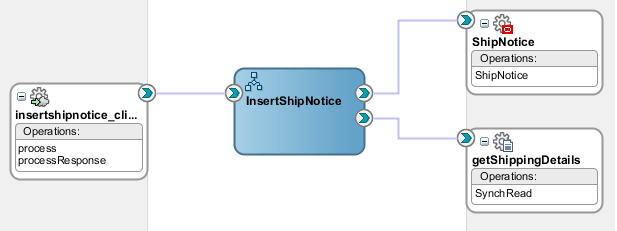

    receiveアクティビティとreplyアクティビティを持つ非同期BPELプロセスが作成されます。
    指定した名前を使用したbpelおよびwsdlファイル(InsertShipNotice.bpelやInsertShipNotice.wsdlなど)を含む必要なソース・ファイルとInsertShipNotice (composite.xml)も生成されます。
    コンポジット・ダイアグラム
    図の説明は本文にあります。

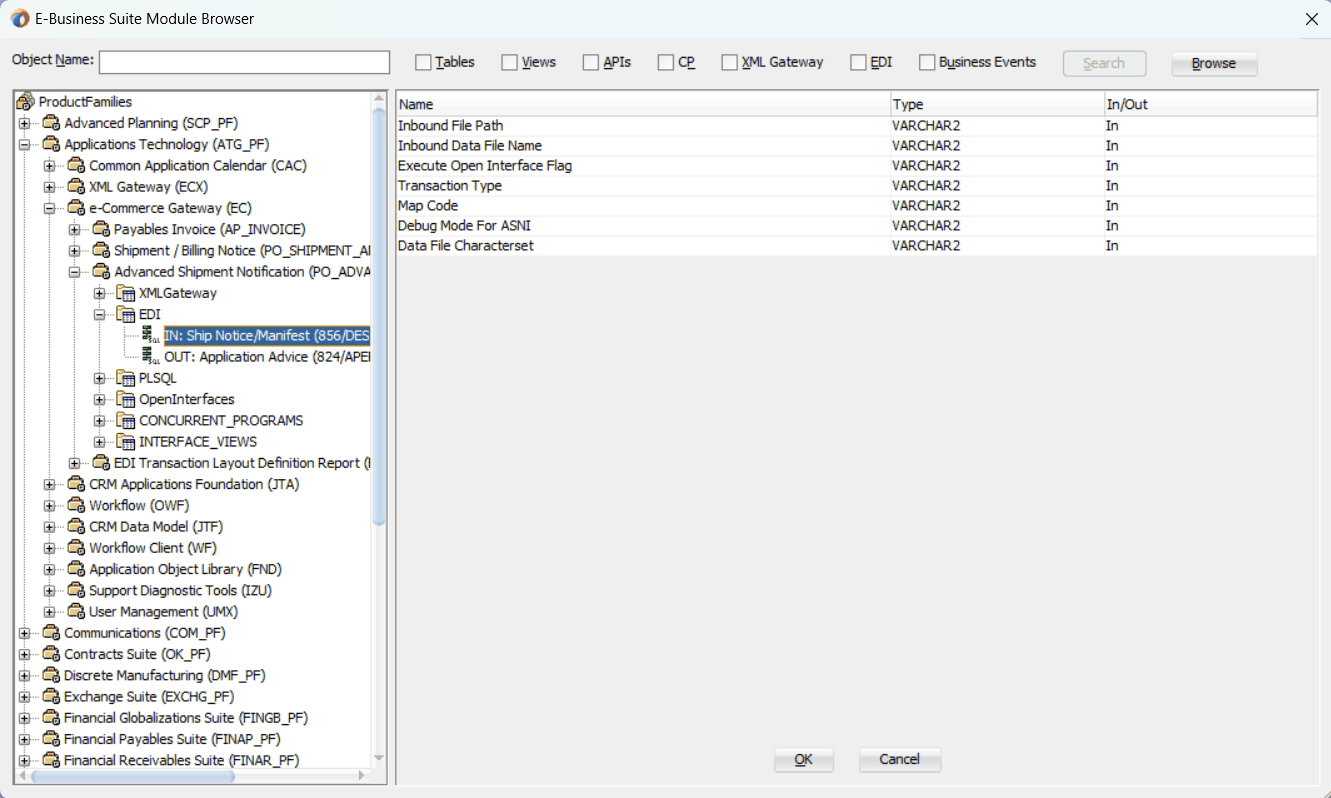

  5. 既存のデータベース接続を指定するか、サービスの新しい接続を作成すると、モジュール・ブラウザからE-Commerce Gatewayインタフェースを選択できます。
    ノート: Oracle E-Business Suiteモジュール・ブラウザには、Oracle E-Business Suiteで使用可能な各種の製品ファミリが表示されます。たとえば、Applications TechnologyやOrder Management SuiteはOracle E-Business Suiteの製品ファミリです。製品ファミリには、個別製品が含まれています。たとえば、Applications TechnologyにはE-Commerce Gateway製品が含まれています。製品には、関連するビジネス・エンティティが含まれています。たとえば、E-Commerce Gateway製品にはAdvanced Shipment Notificationビジネス・エンティティが含まれています。
    ビジネス・エンティティには、統合用に公開されている各種アプリケーション・モジュールが含まれています。これらのモジュールは、提供するインタフェースに従ってグループ化されています。EDIプログラムは「EDI」カテゴリの下にあります。
    図の説明は本文にあります。
    インバウンドまたはアウトバウンドのEDIプログラムを選択します。アダプタ・サービスごとに選択できるEDIプログラムは1つのみです。
    たとえば、「製品ファミリ」→「アプリケーション・テクノロジ」→「E-Commerceゲートウェイ」→「事前出荷通知」→「EDI」にナビゲートして、「EDI」→「IN: 出荷通知/証明 (856/DESADV) (ECASNI)」EDIコンカレント・プログラムを選択します。
    ノート: EDIプログラムを検索するには、「オブジェクト名」フィールドにプログラム名を入力する方法もあります。「EDI」チェックボックスを選択して「検索」をクリックします。

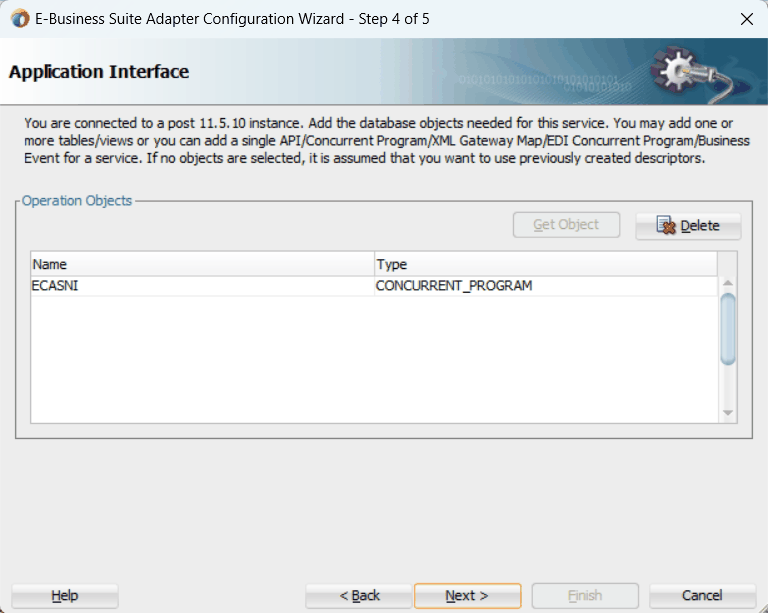

    選択したEDIコンカレント・プログラムが「操作オブジェクト」に追加されます。
    「アプリケーション・インタフェース」ページ
    図の説明は本文にあります。
    「次」をクリックします。

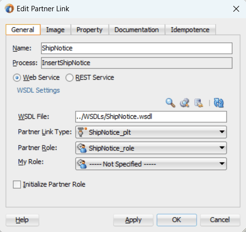

  7. 「終了」をクリックして、アプリケーション・サービスでのパートナ・リンクの構成プロセスを完了します。必要なWSDL設定を使用してパートナ・リンクが作成されます。選択したインタフェースに対応するWSDLファイルも生成されます。このWSDLファイルをパートナ・リンクに使用できます。
    ノート: 関数のラッパーが存在しない場合は、「終了」をクリックするとプロジェクトに2つのSQLファイルが追加されることがあります。ラッパーは、E-Commerce Gatewayベースのサービスを初めて作成するときに生成されます。以降のサービスでは、同じラッパーが再利用されます。
    詳細を表示するには、新たに生成した「パートナ・リンク(ShipNotice)」アイコンをダブルクリックします。
    パートナ・リンクの編集ダイアログ
    図の説明は本文にあります。

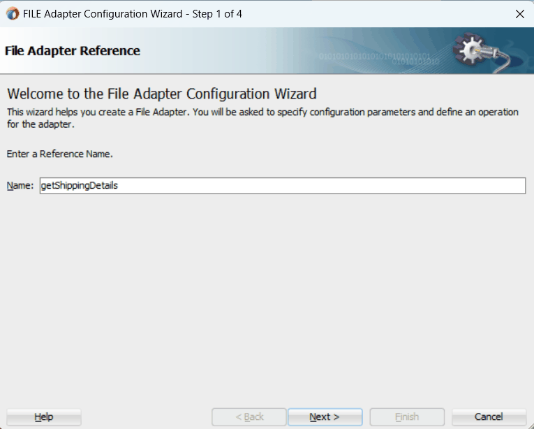

    「ファイル・アダプタ」を「BPELサービス」リストから右側の「パートナ・リンク」スイムレーンのパートナ・リンクInsertShipmentの前にドラッグ・アンド・ドロップします。「アダプタ構成ウィザード」の「ようこそ」ページが表示されます。
    「次」をクリックします。
  2. 「サービス名」ダイアログで、ファイル・アダプタ・サービスの名前(getShippingDetailsなど)を入力します。
    ファイル・アダプタ参照ページ

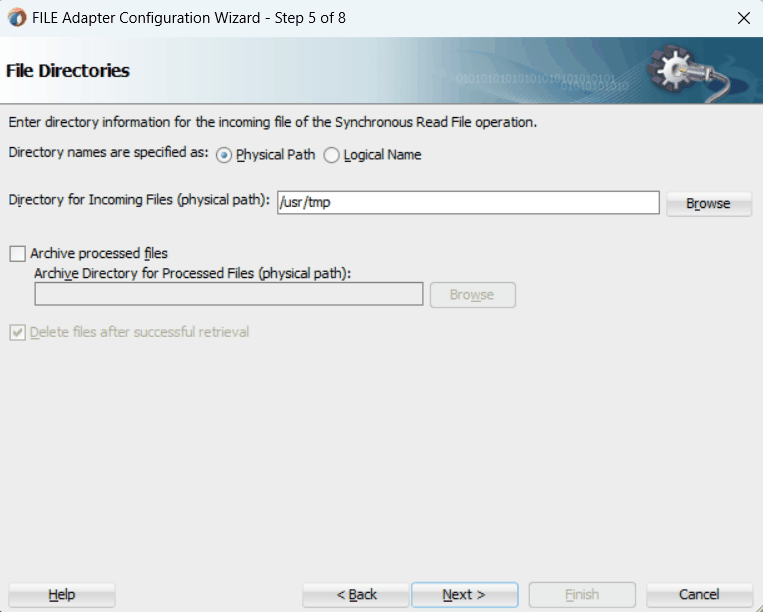

  5. 「物理名」ラジオ・ボタンを選択して、受信ファイルのディレクトリ(/usr/tmpなど)を指定します。
    「正常な取得後にファイルを削除」チェックボックスが選択されていないことを確認します。
    「ファイル・ディレクトリ」ページ

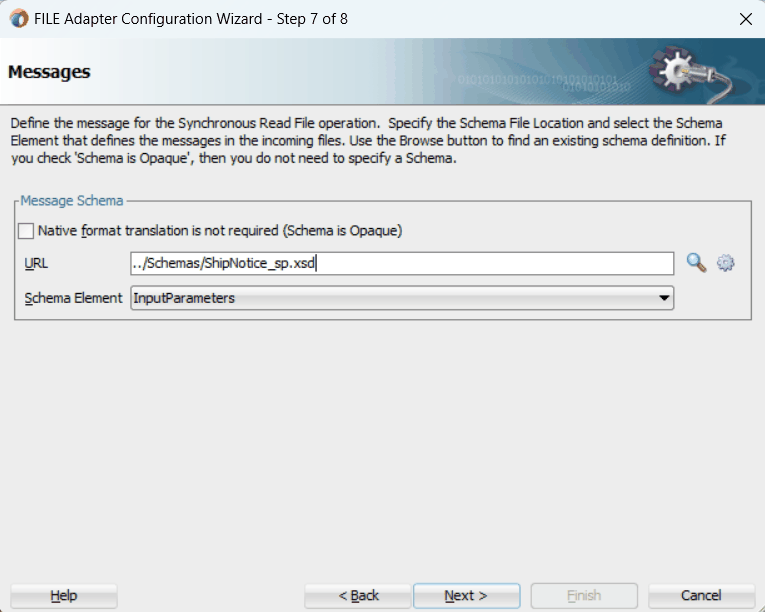

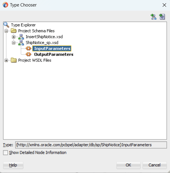

  7. 「スキーマ・ファイルを参照」アイコンを選択して、「タイプ・チューザ」を開きます。
    「タイプ・チューザ」ダイアログ
    図の説明は本文にあります。
    「タイプ・エクスプローラ」をクリックして、「プロジェクトのスキーマ・ファイル」→「ShipNotice_sp.xsd」→「InputParameters」を選択します。
    選択したスキーマ情報は、「URL」フィールドと「スキーマ要素」フィールドに自動的に移入されます。
    「メッセージ」ページ
    図の説明は本文にあります。
  8. 「次へ」をクリックし、「終了」をクリックします。これで構成が完成し、必要なWSDL設定を使ったファイル・アダプタ・サービスでのパートナ・リンクが作成されます。パートナ・リンクに対応するWSDLファイルgetOrderXML.wsdlも生成されます。
    BPELプロセス・ダイアグラムにgetShippingDetailsパートナ・リンクが表示されます。「パートナ・リンク」サービス・アイコンをダブルクリックします。パートナリンクの編集 ダイアログが開き、詳細が表示されます。

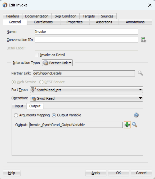

パートナ・リンクに対する最初のinvokeアクティビティを追加して、出荷詳細を取得するには:
  1. Oracle JDeveloper BPEL Designerの「コンポーネント・パレット」で、「BPELコンストラクト」を展開します。最初の「invoke」アクティビティを、プロセス・ダイアグラムの中央スイムレーンの「receiveInput」アクティビティと「callbackClient」アクティビティの間にドラッグ・アンド・ドロップします。
  2. InvokeアクティビティをgetShippingDetailsサービスにリンクします。「Invokeの編集」ダイアログが表示されます。
  3. Invokeアクティビティの名前を入力します。「入力」タブで「入力変数」ラジオ・ボタンが選択されていることを確認します。「入力変数」フィールドの横にある「作成」アイコンをクリックして、新しい変数を作成します。「変数の作成」ダイアログ・ボックスが表示されます。
  4. 「グローバル変数」を選択し、変数の名前を入力します。デフォルト名を受け入れることもできます。「OK」をクリックします。
  5. 「出力」タブで「出力変数」ラジオ・ボタンが選択されていることを確認します。「出力変数」フィールドの横にある「作成」アイコンをクリックして、新しい変数を作成します。「変数の作成」ダイアログ・ボックスが表示されます。
  6. 「グローバル変数」を選択し、変数の名前を入力します。デフォルト名を受け入れることもできます。「OK」をクリックします。
    「Invokeの編集」ダイアログ
    図の説明は本文にあります。
  7. 「適用」をクリックし、「Invokeの編集」ダイアログ・ボックスの「OK」をクリックして、invokeアクティビティの構成を終了します。
    プロセス・ダイアグラムにinvokeアクティビティが表示されます。

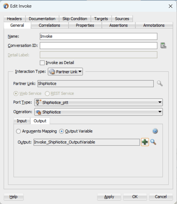

パートナ・リンクに対する2番目のinvokeアクティビティを追加して、出荷通知を作成するには:
  1. Oracle JDeveloper BPEL Designerの「コンポーネント・パレット」で、「BPELコンストラクト」を展開します。2番目の「Invoke」アクティビティを、プロセス・ダイアグラムの中央スイムレーンの最初の「invoke」アクティビティと「callbackClient」アクティビティの間にドラッグ・アンド・ドロップします。
  2. InvokeアクティビティをShipNoticeサービスにリンクします。「Invokeの編集」ダイアログ・ボックスが表示されます。
    「操作」は、パートナ・リンクの構成時に選択したEDIコンカレント・プログラムに応じて自動的に選択されます。
  3. 最初のinvokeアクティビティの手順で説明したステップ3から6を繰り返します。
    「適用」、次に「OK」をクリックします。
    「Invokeの編集」ダイアログ
    図の説明は本文にあります。

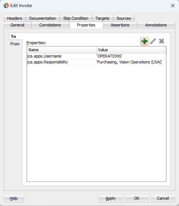

  4. アプリケーション・コンテキストのヘッダー・プロパティの設定
    BPELプロセスを完了するために必要なアプリケーション・コンテキストに渡す必要があるヘッダー・メッセージ・プロパティを設定するには、次のステップを使用します。
    1. 「プロパティ」タブを選択して、BPELプロセスを完了するために必要なアプリケーション・コンテキストに渡す必要があるヘッダー・メッセージ・プロパティを設定します。
    2. 「作成」アイコンをクリックします。「送信先プロパティ」ダイアログが表示されます。
    3. 「名前」ドロップダウン・リストから「jca.apps.Username」プロパティを選択します。
    4. 「式」ラジオ・ボタンを選択し、プロパティ値として'OPERATIONS'を入力します。
      「OK」をクリックします。
    5. ステップ2からステップ4を繰り返して、購買、Visionオペレーション(USA)をjca.apps.Responsibilityに割り当てます。
      「Invokeの編集」ダイアログ: 「プロパティ」タブ
      図の説明は本文にあります。
  5. 「適用」をクリックして、「OK」をクリックし、invokeアクティビティを完了します。

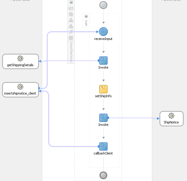

assignアクティビティの構成

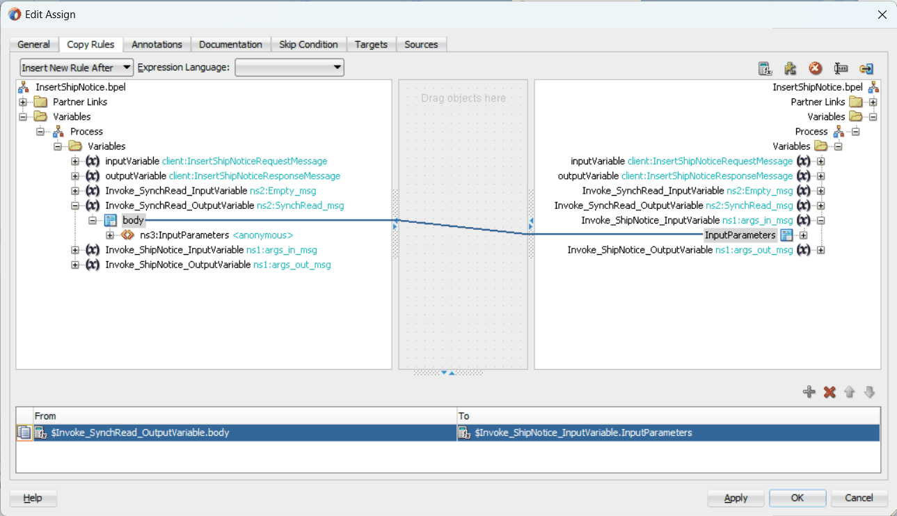

Assignアクティビティを使用して、getShippingDetailsサービスの出力をInsertShipmentサービスの入力として渡します。
assignアクティビティを追加するには:
  1. Oracle JDeveloper BPEL Designerの「コンポーネント・パレット」で、「BPELコンストラクト」を展開します。「Assign」アクティビティを、「基本アクティビティ」セクションからプロセス・ダイアグラムの中央スイムレーンの前に作成した2つの「Invoke」アクティビティの間にドラッグ・アンド・ドロップします。
  2. 「Assign」アクティビティをダブルクリックして、「Assignの編集」ダイアログにアクセスします。
    「一般」タブをクリックして、assignアクティビティの名前を入力します。たとえば、setShipInfoです。
  3. 「コピー・ルール」タブを選択してソース・ツリーとターゲット・ツリーを展開します。
  4. 「適用」をクリックして、「OK」をクリックし、assignアクティビティの構成を完了します。
完成したBPELプロセス・プロジェクト
図の説明は本文にあります。

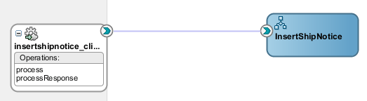

「composite.xml」をクリックして、コンポジット・ダイアグラムを表示します:
プロジェクト・コンポジット・ダイアグラム
図の説明は本文にあります。

    「トレース」セクションに、一連のメッセージ・フロー(サービス・バインディング・コンポーネント(insertshipnotice_client_ep)、BPELコンポーネント(ShipNotice)および参照バインディング・コンポーネント(getShippingDetailsとShipNotice))が表示されます。関連するすべてのコンポーネントが、メッセージを正常に受信および処理しました。
    テスト中にエラーが発生した場合は、「フォルト」セクションに表示されます。
  6. BPELサービス・コンポーネント・インスタンスのリンク(ShipNoticeなど)をクリックすると、「インスタンス」ページが表示され、「監査証跡」タブにBPELアクティビティの実行詳細が表示されます。
    BPELプロセス・フロー・ダイアグラムを確認するには、フロー・タブをクリックします。アクティビティの詳細およびプロセス全体のペイロードのフローを表示するには、プロセス・ダイアグラムのアクティビティをクリックします。

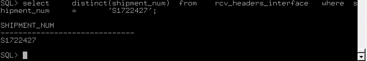

  5. リクエストの「ステータス」が「完了」の場合、Oracle E-Business Suiteで該当する表を問い合せて、挿入された関連レコードを検索することもできます。
    Oracle E-Business Suiteレコードを問い合せるためのSQLコマンド
    図の説明は本文にあります。
