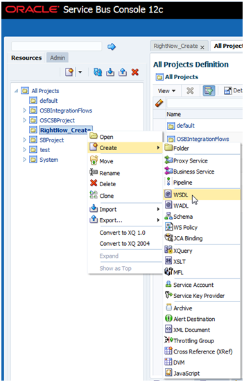

  7. このプロジェクトにOracle RightNowアダプタ・アーティファクトをインポートします。作成されたプロジェクト名を右クリックします。「作成」→「WSDL」を選択します。
    コンソールにWSDLの作成ページが表示されます。

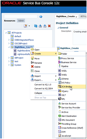

  13. プロジェクト名の「作成」ドロップダウン・リストからJCAバインドを選択します。
    図6-7 「作成」ドロップダウン・リストからのJCAバインドの選択
    図6-7の説明が続きます
    「図6-7 「作成」ドロップダウン・リストからのJCAバインドの選択」の説明
    JCAバインドの作成ダイアログ・ボックスが表示されます。

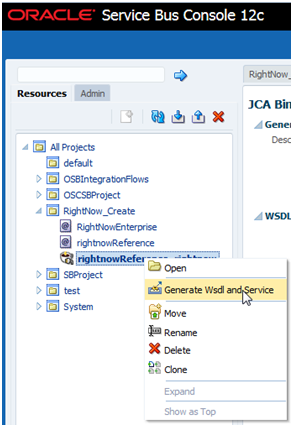

  18. プロジェクト・フォルダに移動します。作成したJCAバインドを右クリックし、WSDLとサービスの生成オプションをクリックします。
    図6-10 JCAバインドからのWSDLとサービスの生成
    図6-10の説明が続きます
    「図6-10 JCAバインドからのWSDLとサービスの生成」の説明

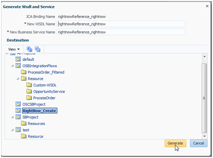

  19. 新規WSDL名フィールドにWSDLの新しい名前を入力し、新規サービス名フィールドにサービス名を入力します。
    ノート:
    生成される新しいWSDLおよびサービスのための適切な場所を選択します。
  20. 「生成」をクリックします。
    図6-11 WSDLとサービスの生成
    図6-11の説明が続きます
    「図6-11 WSDLとサービスの生成」の説明

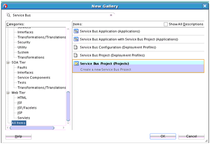

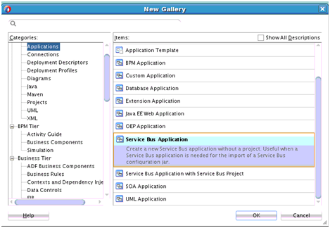

  1. 新しいOracle Service Busアプリケーションを作成します。「ファイル」→「新規」→「アプリケーション」を選択します。「新規ギャラリ」が表示され、作成するアプリケーション・コンポーネントを選択できます。
    図6-14 アプリケーションの選択
    図6-14の説明が続きます
    「図6-14 アプリケーションの選択」の説明

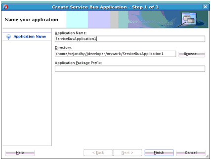

  2. 「アプリケーションの名前付け」ページで、アプリケーションの名前とディレクトリの場所を任意に変更します。
    図6-15 アプリケーションの名前付け
    図6-15の説明が続きます
    「図6-15 アプリケーションの名前付け」の説明

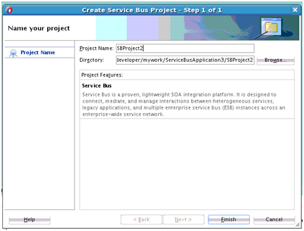

  4. 「プロジェクトの名前付け」ページで、必要に応じてOracle Service Busプロジェクトの名前を変更します。プロジェクト・ディレクトリがアプリケーション・ディレクトリ(これがデフォルトです)内にあることを確認します。
    図6-17 「プロジェクトの名前付け」ページ
    図6-17の説明が続きます
    「図6-17 「プロジェクトの名前付け」ページ」の説明
  5. 「終了」をクリックします。

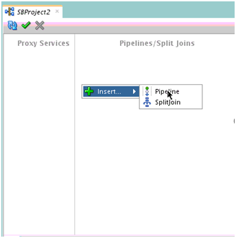

  1. Oracle Service Bus概要エディタで、「パイプライン/分割結合」レーンを右クリックして、「挿入」→「パイプライン」をクリックします。
    図6-18 パイプライン・コンポーネント
    図6-18の説明が続きます
    「図6-18 パイプライン・コンポーネント」の説明

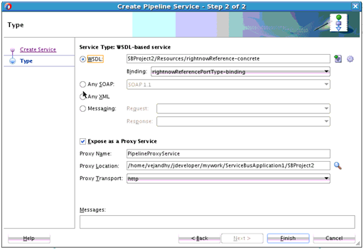

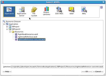

  4. WSDL URLの右側にある「参照」アイコンをクリックし、ファイル・システムからWSDLを選択します。
  5. 「アプリケーション」→「リソース」から適切なWSDLファイルを選択します。
  6. 「OK」をクリックします。選択したWSDLと対応するバインディングが表示されます。プロキシ・サービスとして公開のチェック・ボックスが選択されていることを確認します。
    図6-22 パイプライン・サービスの作成
    図6-22の説明が続きます
    「図6-22 パイプライン・サービスの作成」の説明

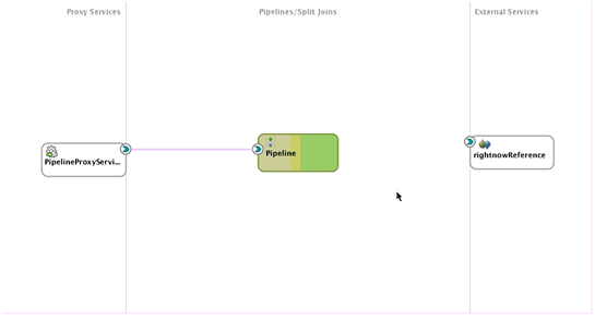

  8. 「終了」をクリックします。パイプライン・コンポーネントが表示されます。
    図6-23 パイプライン・コンポーネント
    図6-23の説明が続きます
    「図6-23 パイプライン・コンポーネント」の説明

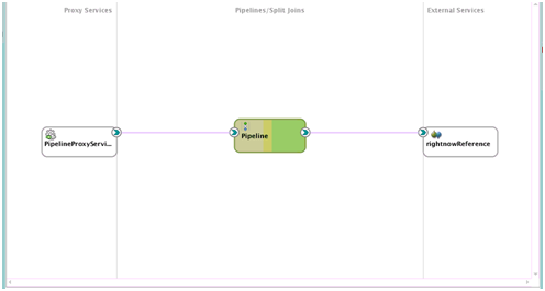

  9. 「外部サービス」スイムレーンのOracle RightNowアダプタをパイプラインに接続します。
    図6-24 パイプライン・コンポーネントにrightnowReferenceを接続
    図6-24の説明が続きます
    「図6-24 パイプライン・コンポーネントにrightnowReferenceを接続」の説明

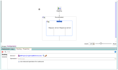

  10. デフォルト・ルーティングを表すパイプラインを開きます。サービスと対応する操作がルーティング・プロパティに表示されることを確認します。

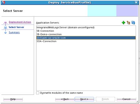

  2. 構成済のアプリケーション・サーバーを選択して「次へ」をクリックします。
    図6-27 「サーバーの選択」ページ
    図6-27の説明が続きます
    「図6-27 「サーバーの選択」ページ」の説明

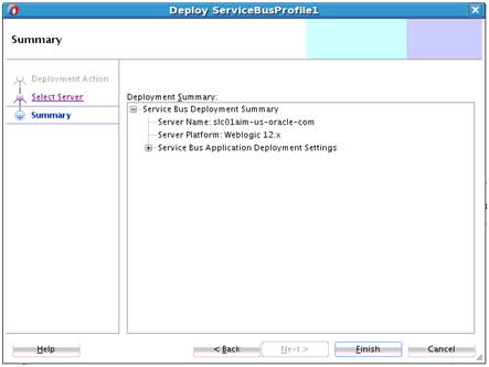

  3. デプロイメント・サマリーを確認して「終了」をクリックします。
    図6-28 「サマリー」ページ

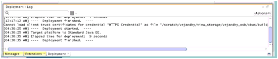

  4. 成功メッセージ・ページに、プロジェクトが正常にデプロイされたことが示されます。
図6-29 成功メッセージ・ページ
図6-29の説明が続きます
「図6-29 成功メッセージ・ページ」の説明
正常にデプロイされたプロジェクトは、Service Bus Consoleからテストできます。

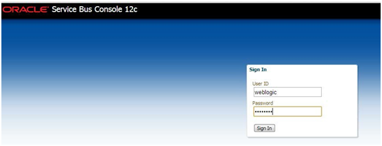

  1. Oracle Service Bus Consoleを開き、ユーザーIDとパスワードを入力します。
    図6-30 Service Bus Console
    図6-30の説明が続きます
    「図6-30 Service Bus Console」の説明

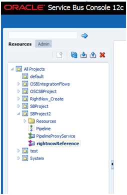

  2. デプロイされたすべてのプロジェクトが「すべてのプロジェクト」の下に表示されます。
    図6-31 Service Busデプロイ済プロジェクト
    図6-31の説明が続きます
    「図6-31 Service Busデプロイ済プロジェクト」の説明

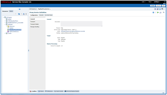

  3. テストするプロジェクトを開き、そのプロジェクトのプロキシ・サービスをクリックします。たとえば、この場合はPipelineProxyServiceです(次の図を参照)。
    図6-32 プロキシ・サービス定義
    図6-32の説明が続きます
    「図6-32 プロキシ・サービス定義」の説明

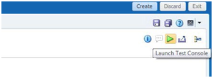

  4. アウトバウンド・エンドポイントのテスト用に、「テスト・コンソールの起動」(緑色の矢印ボタン)のオプションが表示されます。

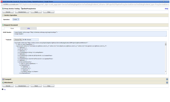

  5. テスト・コンソールを起動すると、プロキシ・サービスと、「実行」、実行-保存、「リセット」および「閉じる」ボタンによるテスト操作が表示された新しいウィンドウが開きます。
    図6-34 プロキシ・サービス・テスト
    図6-34の説明が続きます
    「図6-34 プロキシ・サービスのテスト」の説明
    リクエスト・ドキュメント・セクションには、リクエスト・ペイロードが含まれます。
  6. 入力を指定して「実行」ボタンをクリックします。これによって、ペイロードがOracle RightNow Cxに送信され、レスポンスがレスポンス・ドキュメント・セクションに表示されます。
