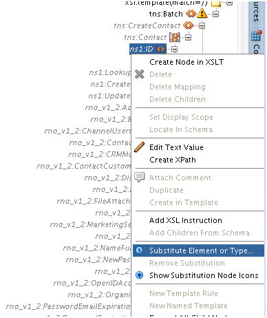

3.2.1.3 チェーン
チェーンは、単一のバッチ・リクエスト内で複数の操作を相互に関連付けるために使用できるOracle RightNowアダプタの機能です。具体的には、チェーンをバッチと併用して、関連する操作を実行します。操作のチェーンを作成するには、チェーンのソースおよびターゲットの操作が同じ作業ユニット内に存在する必要があります。
ノート:
Oracle RightNow Cloudアダプタをアウトバウンド方向に構成するときに、チェーンを使用する場合は、「後でコミット」処理オプションを選択しないでください。アウトバウンド方向の構成の詳細は、「Oracle RightNowアダプタのユーザー・インタフェースによるバッチ機能のサポート」を参照してください。
たとえば、次のリクエストには、同じサンプル・バッチ・リクエストのすべての部分である3つの操作が含まれます。
  1. Contactの作成。
  2. Incidentの作成(このIncidentのプライマリContactは最初のステップで作成したものです)。
  3. Incidentの取得(作成したIncidentのみを返す必要があります)。
例3-4の例で強調表示されている属性を使用して、これがコード内でどのように記述されるかを確認します。
例3-4 チェーンのXML

例3-5に関連付けられているリクエストおよびレスポンス・ペイロードは、統合リクエスト・ペイロードの例を示しています。
例3-5 統合リクエスト・ペイロード
<Batch

  2. 異なるオブジェクト例(Incidentなど)にチェーンさせる必要のあるContactオブジェクトを作成する場合、Contact IDを拡張機能ChainSourceIDで置き換えます。
    図3-6 XSLTマッパーでの「要素またはタイプの置換」の選択
    図3-6の説明が続きます
    「図3-6 XSLTマッパーでの「要素またはタイプの置換」の選択」の説明
  3. Contactオブジェクトを展開します。
  4. ID要素を右クリックし、ポップアップから「要素またはタイプの置換」を選択します。
  5. これにより、「要素またはタイプの置換」ダイアログが表示されます。ダイアログで、ChainSourceIDを選択します。
