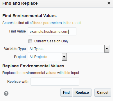

Oracle Service Busコンソールで環境値を検索するには:
  1. Oracle Service Busコンソールで、「管理」タブをクリックし、「検索置換」をクリックします。
    「検索置換」ダイアログが表示されます。
    図10-1 「検索置換」ダイアログ
    図10-1の説明が続きます
    「図10-1 「検索置換」ダイアログ」の説明
  2. 「検索する値」フィールドに、検索する環境値を入力します。
    このフィールドには、部分的な値を入力できます。たとえば、"fal"と入力すると、falseに設定されているすべての環境値に加え、文字列"fal"が含まれている値が表示されます。
  3. 現在のセッションで変更された項目のみを検索するには、「現在のセッションのみ」を選択します。
  4. 「変数の型」リストで、検索対象にする環境値のタイプを選択します。
    表10-1に、選択可能なタイプの一覧と説明を示します。
  5. 特定のプロジェクト内にある環境値を検索するには、「プロジェクト」リストでプロジェクト名を選択します。
  6. 「検索」をクリックします。
    ページの下側にある「検索と置換の結果」タブに、一致する値のリストが表示されます。

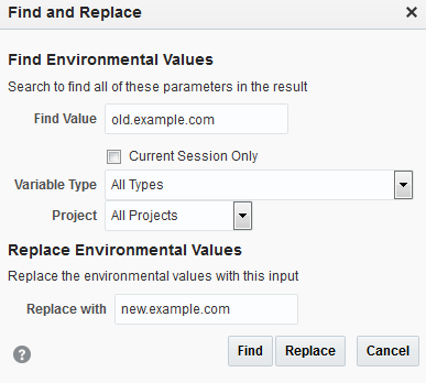

Oracle Service Busコンソールで環境値を置換するには:
  1. Oracle Service Busコンソールを起動します。
  2. 値を検索するだけでなく置換も必要な場合は、セッション内にいることを確認します。「作成」をクリックして新しいセッションを作成するか、「編集」をクリックして既存のセッションに入ります。
  3. 「管理」タブをクリックし、「検索置換」をクリックします。
    「検索置換」ダイアログが表示されます。
  4. 検索対象にする環境値の検索基準を入力します(「環境値の検索」を参照)。
    「検索する値」フィールドに、置換対象と完全に一致する値を入力していることを確認します。
  5. 「検索」をクリックすると、構成内で基準と一致する環境値のリストが表示されます。
  6. 「置換する値」フィールドに、新しい環境値を入力します。「検索する値」フィールドに入力した値は、この新しい値に置換されます。
    図10-2 「検索置換」ダイアログと置換値
    図10-2の説明が続きます
    「図10-2 「検索置換」ダイアログと置換値」の説明
  7. 「置換」をクリックして、すべての検索結果に含まれる元の環境値を新しい値に置換します。
    「検索する値」フィールドに入力した値に一致するすべての値が、現在のセッションの「置換する値」フィールドに入力した環境値に置換されます。
  8. セッションを終了して構成をランタイムにデプロイするには、「アクティブ化」をクリックします。
