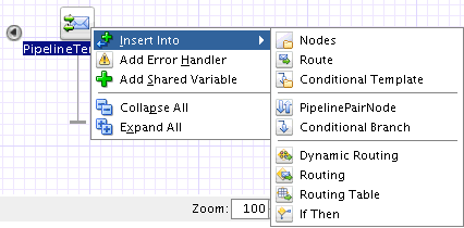

  4. 次の方法の1つを使用して、メッセージ・フロー・コンポーネント(ノード)をメッセージ・フローに追加します。
    • 開始ノード(プロキシ・サービス・アイコン)を右クリックし、追加できるメッセージ・フロー・コンポーネントのオプションを取得します。
      図16-1は、開始ノードに使用できるオプションを示しています。PipelinePairノード、条件付きブランチなどのノードを追加できます。「ノード」、「ルート」、「条件テンプレート」などのテンプレート・プレースホルダを追加することもできます。テンプレート・プレースホルダは、具象パイプラインを作成するときに追加できる実際のノード用のプレースホルダです。
      図16-1 ノードの右クリックによるメッセージ・フロー・コンポーネントの追加

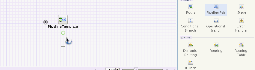

    • または、「コンポーネント」ウィンドウから追加するメッセージ・フロー・コンポーネントを選択し、そのコンポーネントをテンプレート・デザイナ・ウィンドウにドラッグします。メッセージ・フロー内でコンポーネントをドロップできる場所を示す黄色の円が表示されます。コンポーネントを黄色の円にドラッグします。黄色の円が緑色に変化します。コンポーネントを解放して追加します。図16-2は、開始ノードに追加しようとしているパイプライン・ペア・ノードを示しています。
    図16-2 開始ノードへのパイプライン・ペアの追加
    図16-2の説明が続きます
    「図16-2 開始ノードへのパイプライン・ペアの追加」の説明

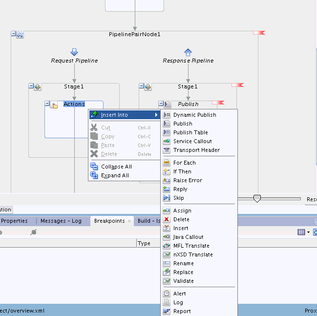

    図16-3は、パイプライン・ペア・ノードがフローに追加されたメッセージ・フローを示しています。パイプライン・ペアは、リクエスト・パイプラインとレスポンス・パイプラインで構成されています。リクエストおよびレスポンスの各パイプラインには、アクション・ノードを含めることができるステージがあります。
    図16-3 パイプライン・ペア・ノードのあるメッセージ・フロー
    図16-3の説明が続きます
    「図16-3 パイプライン・ペア・ノードのあるメッセージ・フロー」の説明
  5. さらにコンポーネントを追加することでメッセージ・フローの構築を続けます。たとえば、ステージ・ノードにアクション・プレースホルダを追加するには、「コンポーネント」ウィンドウからエディタのステージ・ノードにアクション・コンポーネントをドラッグできます。かわりに、ステージ・ノードを右クリックし、ステージ・ノードに追加できるメッセージ・フロー・コンポーネントのオプションを取得することもできます。各コンポーネントに使用できるオプションは、コンテキストに応じて異なります。

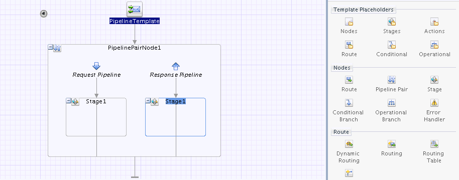

  4. 次の方法の1つを使用して、テンプレート・プレースホルダを編集します。
    • テンプレート・プレースホルダ・アイコンを右クリックし、追加できるメッセージ・フロー・コンポーネントのオプションを取得します。表示されたコンテキスト・メニューから「中に挿入」をクリックします。
      図16-5は、アクション・テンプレート・プレースホルダに使用できるオプションを示しています。
      図16-5 テンプレート・プレースホルダへのノードの追加
      図16-5の説明が続きます
      「図16-5 テンプレート・プレースホルダへのノードの追加」の説明

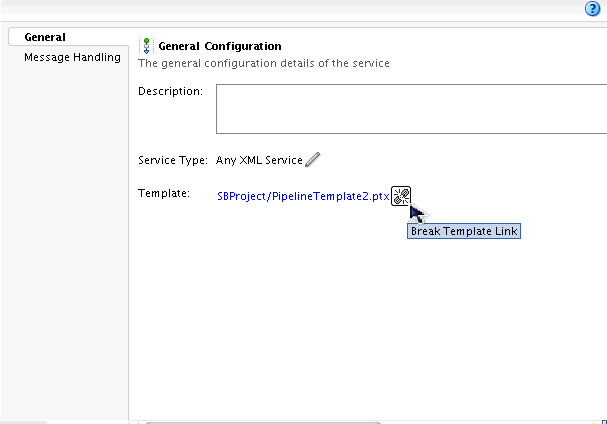

  4. 「テンプレート」の下の「テンプレート・リンクの解除」アイコンをクリックします。図16-6は、「テンプレート・リンクの解除」アイコンを示しています。
    図16-6 テンプレート・リンクの解除
    図16-6の説明が続きます
    「図16-6 テンプレート・リンクの解除」の説明
