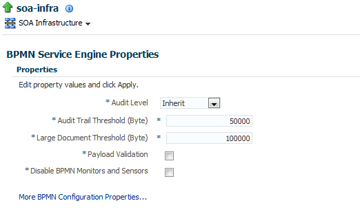

BPMNプロセス・サービス・エンジン・プロパティを構成するには:
  1. 次のいずれかのオプションを使用して、このページにアクセスします。
    SOAインフラストラクチャのメニューから... ナビゲータのSOAフォルダから...
    1. 「SOA管理」→「BPMNプロパティ」の順に選択します。
    1. 「soa-infra」を右クリックします。
    2. 「SOA管理」→「BPMNプロパティ」の順に選択します。
    「BPMNサービス・エンジン・プロパティ」ページに、監査証跡しきい値と大容量ドキュメントしきい値の設定、ペイロード・スキーマの検証および監査証跡レベルの設定を行うためのプロパティが表示されます。
  2. 使用環境に適するようにサービス・エンジン・プロパティを変更します。
    プロパティ 説明
    監査レベル
    次のいずれかのオプションを選択します。
    • オフ: ロギングは実行されません。ビジネス・フロー・インスタンス・トラッキングとペイロード・トラッキングの情報は収集されません。測定が有効な場合、このレベルは「最小」にオーバーライドされます。
    • 継承(デフォルト): ロギング・レベルは、SOAインフラストラクチャの監査レベルと同じです。これにより、グローバル設定の変更時にBPMN監査レベルが自動的に変更されるようになります。このページで異なる監査レベル・トラッキングを設定すると、SOAインフラストラクチャ・レベルに設定されたトラッキングがオーバーライドされます。
    • 最小: インスタンス・トラッキング情報は収集されますが、ペイロード詳細は収集されないため、フローの監査証跡でペイロード詳細は使用できません。
    • 本番: インスタンス・トラッキング情報は収集され、ペイロード詳細は、非同期アクティビティの出力データ・アソシエーションについてのみ収集されます。多くの場合、通常の操作およびテストにはこのレベルが最適です。
    • 開発: ビジネス・フロー・インスタンス・トラッキングおよびペイロード・トラッキングの両方を使用可能にします。ただし、このことによってパフォーマンスが低下する場合があります。このレベルは通常、デバッグする際に便利です。
    ノート: 監査エントリが表示されないようにするには、監査レベルとメトリックの両方をオフにする必要があります。メトリックが有効である場合は、監査レベルがオフに設定されている場合でも、監査エントリが表示されます。
    監査証跡しきい値(バイト)
    監査証跡とは別にチャンクされてデハイドレーション・ストア表に保存される前の、インスタンスの監査証跡の最大サイズをバイト単位で入力します。このしきい値を超えると、ペイロードのかわりに、「XMLの表示」リンクが監査証跡に表示されます。
    大容量のドキュメントしきい値(バイト)
    BPMNプロセス・コンポーネント・インスタンス内の生成済ドキュメントの最大サイズを入力します。これを超えると、生成済ドキュメントはデハイドレーション・ストア内にある別の表に保存されます。
    ペイロードの検証
    インバウンド・メッセージとアウトバウンド・メッセージの検証を有効にする場合に選択します。スキーマに準拠しないペイロード・データが捕捉され、フォルトとして表示されます。
    ノート: この設定は、SOAコンポジット・アプリケーションおよびSOAインフラストラクチャのペイロード検証レベルの設定に依存しません。ペイロード検証がサービス・エンジンとSOAインフラストラクチャ・レベルの両方で有効化されている場合、データは2回チェックされます。1回はSOAインフラストラクチャに入力されたとき、もう1回はサービス・エンジンに入力されたときです。
    BPMNモニターおよびセンサーの無効化
    デプロイ済のすべてのSOAコンポジット・アプリケーションのすべてのBPMNコンポーネントについて定義されているすべてのBPMNモニターおよびセンサーを無効化するには、このチェック・ボックスを選択します。
  3. 「適用」をクリックします。
