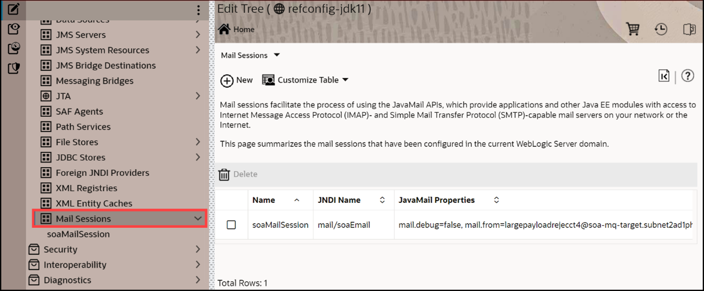

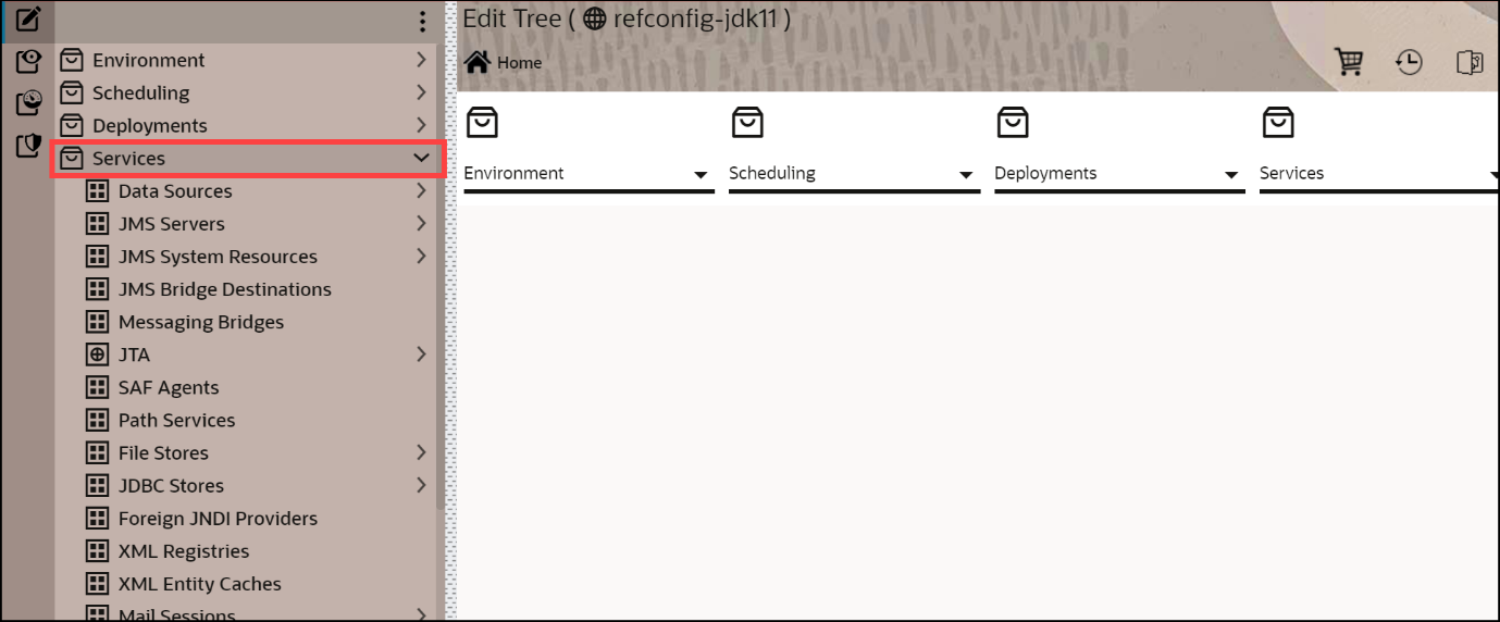

データベース・レジリエンシしきい値の電子メール通知の構成方法
  1. Oracle WebLogic Server管理コンソールにログインします。
  2. 左ペインの「ドメイン構造」で、「サービス」を展開します。
  3. 「メール・セッション」をクリックし、「soaMailSession」を選択します。
  4. 右側にあるsoaMailSessionの設定の下部の「構成」をクリックします。
  5. セッションのユーザー名、パスワードおよびJavaMailプロパティを構成します。

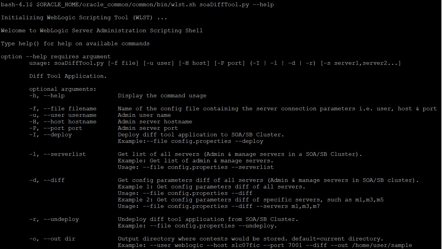

DiffToolユーティリティを使用した参照構成ドメイン設定のチェック
DiffToolユーティリティを使用して、SOAプロジェクトのプロパティが参照構成ドメインのプロパティの値と一致しているかどうかを確認できます。DiffToolユーティリティには、現在のドメイン設定のリストおよび参照構成ドメインの構成済設定が含まれるJSONレポートが用意されています。
DiffToolユーティリティを実行するには:
  1. コマンド・プロンプトを開き、次のように入力します:
    cd $ORACLE_HOME/soa/common/tools/difftool
  2. 次のコマンドを入力します。
    $ORACLE_HOME/oracle_common/common/bin/wlst.sh soaDiffTool.py
    オプションで、追加の引数を入力します:DiffToolユーティリティの引数
  3. JSONレポート出力で、現在のドメインの設定および構成済の参照構成ドメインに指定された設定を確認します。詳細は、「構成済の参照構成ドメイン設定」を参照してください。

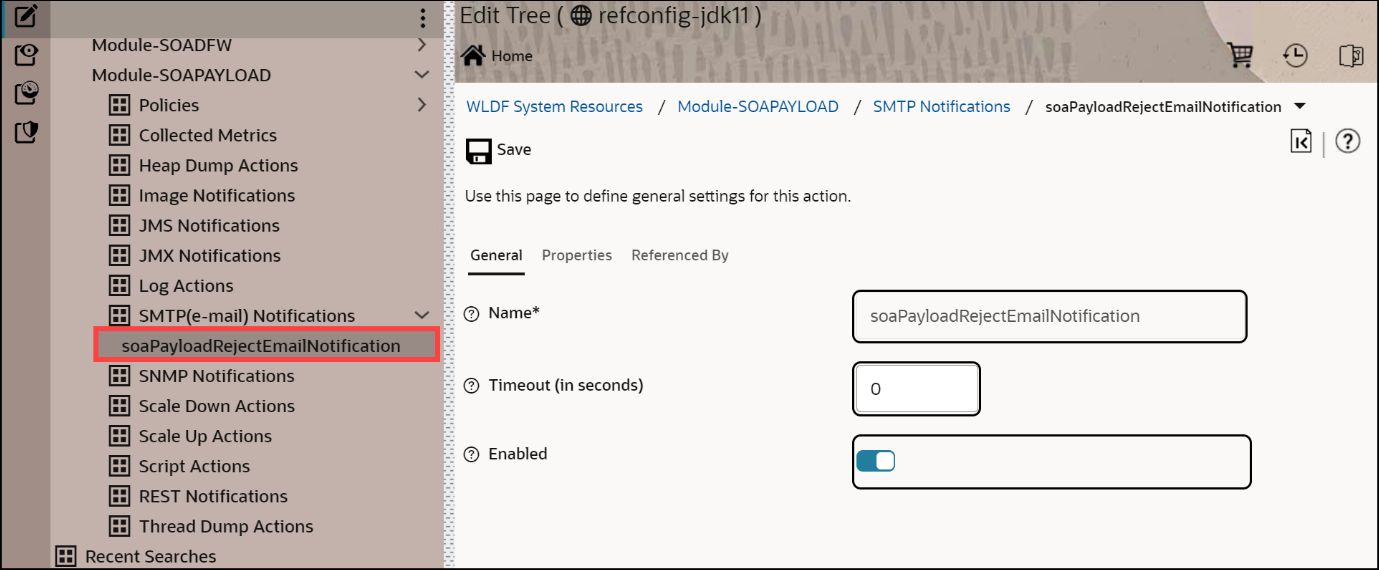

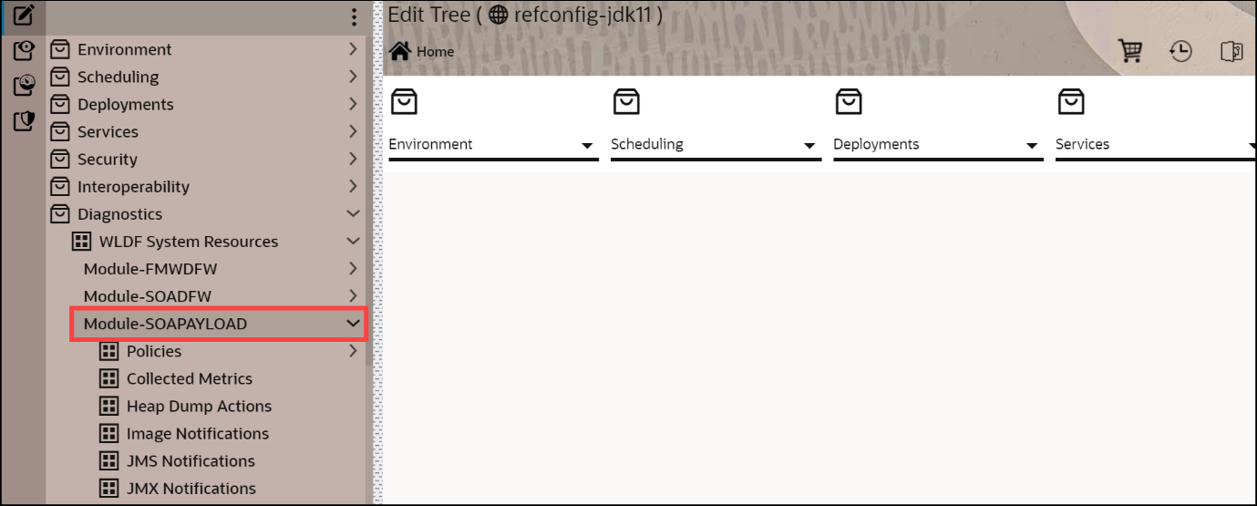

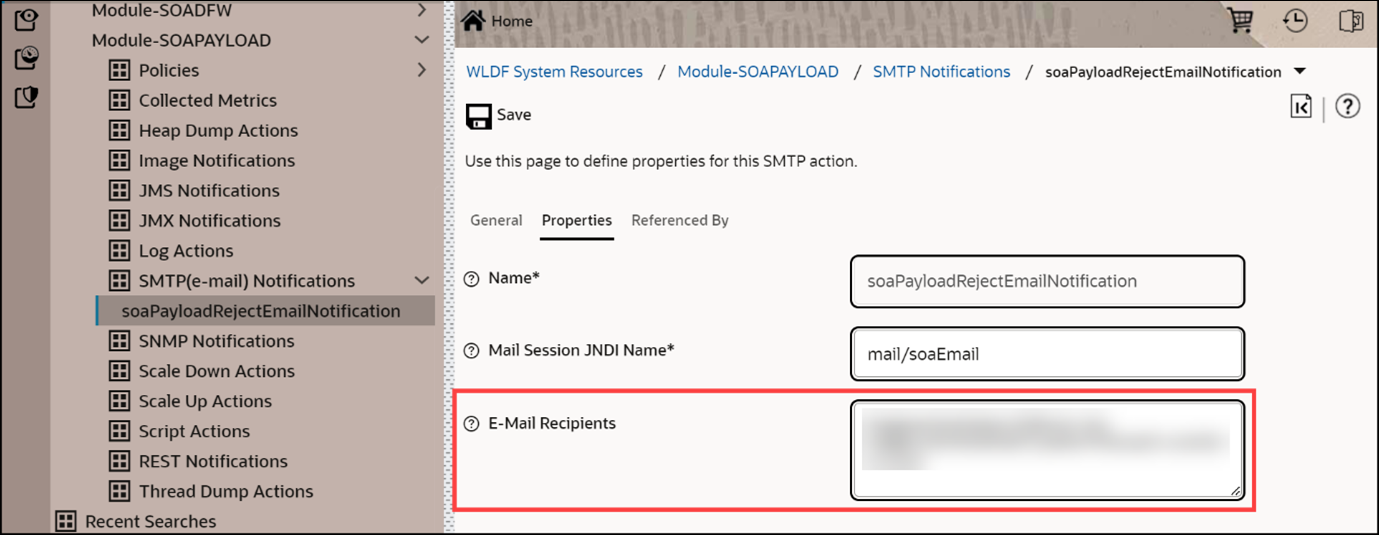

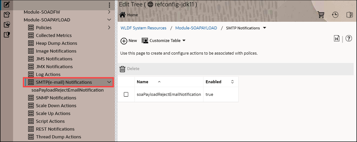

SOAコンポジットのペイロード・サイズが上限を超えると電子メール通知を受信するようにメール・セッションを構成できます。「大きいペイロードの拒否に関する電子メール通知の送信」を参照してください。

センダー詳細の構成
センダー詳細を構成するには、リモートWebLogic Serverコンソールで次のステップを実行します。
  1. 左側のナビゲーション・ペインの「ツリーの編集」をクリックし、「サービス」を選択します。
  2. 「サービス」で、「メール・セッション」を選択します。
    「メール・セッション」表には、現在のリモートWebLogic Serverドメイン内に構成されているメール・セッションの情報が表示されます。
  3. 「メール・セッション」で、「soaMailSession」を選択します。「一般」タブで、次の値を使用してセンダー詳細を構成します。
    フィールド 入力する情報
    JNDI名 この値には、mail/soaEmailが事前に入力されています。
    セッション・ユーザー名 メール・セッションのユーザー名資格証明を入力します。
    セッション・パスワード/セッション・パスワードの確認 この新しいメール・セッションのパスワード資格証明を入力し、確認します。
  4. 変更を保存します。

  1. 左側のナビゲーション・ペインの「ツリーの編集」をクリックし、「診断」を選択します。「診断」で、「WLDFシステム・リソース」、「Module-SOAPAYLOAD」の順に選択します。
    Module-SOAPAYLOADモジュールは、参照構成環境で自動的に構成されます。
  2. 「Module-SOAPAYLOAD」で、「SMTP (電子メール)通知」を選択します。
  3. さらに、「soaPayloadRejectEmailNotification」アクションを選択します。
  4. 「soaPayloadRejectEmailNotification」ページで、「プロパティ」タブに移動します。詳細を編集し、「電子メールの宛先」の値を更新します。
    変更を保存します。
