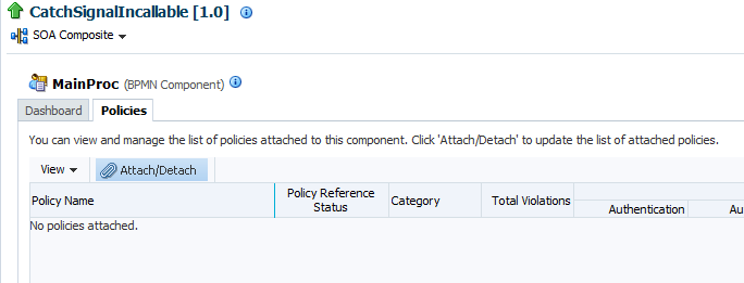

BPMNプロセス・サービス・コンポーネント・ポリシーを管理するには:
  1. 次のいずれかのオプションを使用して、このページにアクセスします。
    SOAインフラストラクチャのメニューから... ナビゲータのSOAフォルダから...
    「サービス・エンジン」→「BPMN」の順に選択します。
    1. 「soa-infra」を選択します。
    2. 右クリックして「サービス・エンジン」→「BPMN」の順に選択します。
  2. 「ビュー」表の「コンポジット」列に移動し、特定のSOAコンポジット・アプリケーションを選択して「ダッシュボード」ページにアクセスします。
  3. 「ポリシー」をクリックします。
    「ポリシー」ページを使用すると、BPMNプロセス・サービス・コンポーネントとの間でポリシーをアタッチおよびデタッチできます。ポリシー表には、アタッチされたポリシーの名前、切替え可能なポリシー参照ステータス(有効または無効)、カテゴリ(「管理」、「信頼できるメッセージング」、「MTOMアタッチメント」、「セキュリティ」または「WSアドレス」)、違反、およびSOAインフラストラクチャの最後の再起動以降の認証、認可、機密性および整合性の失敗が表示されます。
  4. 「アタッチ/デタッチ」をクリックします。
    複数のコンポーネントが使用可能な場合は、アタッチまたはデタッチを実行するサービスまたはコンポーネントを選択するプロンプトが表示されます。
  5. ポリシーのアタッチ先またはデタッチ先のサービスまたはコンポーネントを選択します。
    ポリシーをアタッチまたはデタッチするためのダイアログが起動します。
    「アタッチされたポリシー」セクションに、現在アタッチされているポリシーが表示されます。「使用可能なポリシー」セクションには、アタッチ可能な追加のポリシーが表示されます。
  6. 使用環境に適したポリシーを選択してアタッチします。
  7. 「アタッチ」をクリックします。
  8. ポリシーのアタッチを終了した後は、「検証」をクリックします。
  9. エラー・メッセージが表示された場合は、検証エラーがなくなるまで必要な修正を行います。
  10. 「OK」をクリックします。
    アタッチしたポリシーがポリシー表に表示されます。

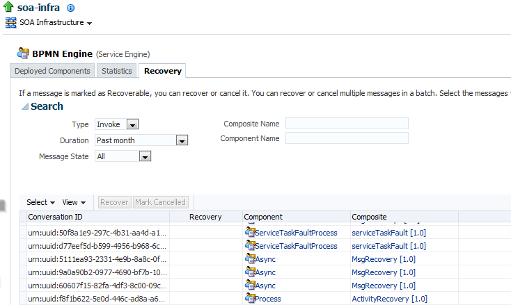

  2. 「リカバリ」をクリックします。
    「リカバリ」ページに、次の詳細が表示されます。
    • 特定のメッセージの失敗を検索するためのユーティリティ。基準を指定して「検索」をクリックします。詳細は、「ヘルプ」アイコンをクリックしてください。
    • サービス・エンジンでのメッセージの失敗。対話ID、メッセージの失敗のリカバリが可能かどうか、サービス・コンポーネント、失敗が発生したコンポジット・アプリケーション、およびフォルトの発生時間が表示されます。
  3. この表でフォルトを選択します。
  4. 次のいずれかのオプションを選択します。
    アクション 説明
    リカバリ
    フォルトが発生したメッセージを再試行します。
    関連する例外エラーが原因で、非同期BPMNプロセスでトランザクション・ロールバック・シナリオが発生した場合は、最後のデハイドレーション・アクティビティにロールバックします。これが新しいインスタンスであり、かつ最初のデハイドレーション・アクティビティが受信アクティビティであった場合、BPMNプロセス・サービス・エンジンはリカバリ可能な呼出しを作成します。呼出しをリカバリするために「リカバリ」をクリックすると、サービス・エンジンによって新しいインスタンスが作成されます。このインスタンスは、例外エラーなしで実行が完了する可能性があります。ただし、フォルトとして識別された古いインスタンスは引き続き表示されます。
    取消としてマーク
    メッセージが配信されないようにマークを付けます。
リカバリのためにメッセージが送信されると、そのアクションがBPMNプロセス・サービス・エンジンによって完了するのに時間がかかる場合があります。通常、この時間は数秒以内となります。この間、メッセージは「リカバリ」ページに表示されたままになります。この期間内に、同じメッセージのリカバリをもう1回実行しても、無視されます。最新のリカバリ・ステータスを受信するには、ページを数秒ごとに更新します。

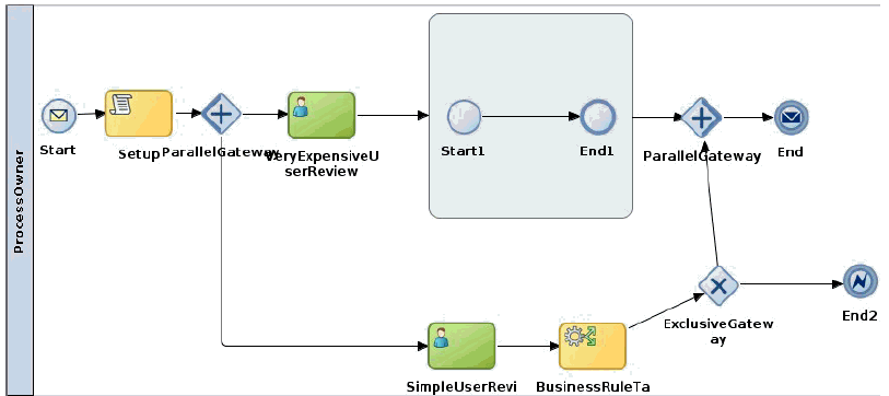

ここでは、Oracle BPMを含むReviewProcessコンポジットのリビジョン・インスタンスを移行する例を紹介します。この例ではヒューマン・ワークフローの承認タスクが削除されているため、移行計画が必要になります。

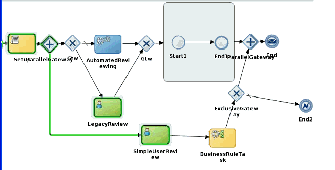

図37-1に、コンポジットのリビジョン1.0のインスタンス・フローを示します。このコンポジットのリビジョンには、時間を消費するユーザー承認タスクであるVeryExpensiveUserReviewを含め、2つのヒューマン・タスクが存在します。
図37-1 リビジョン1.0のOracle BPMインスタンス・フロー
図37-1の説明が続きます
「図37-1 リビジョン1.0のOracle BPMインスタンス・フロー」の説明

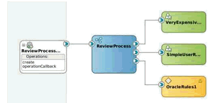

図37-2は、SOAコンポジット・エディタ内でリビジョン1.0のコンポジットを表示しています。
図37-2 リビジョン1.0のコンポジット・アプリケーション
図37-2の説明が続きます
「図37-2 リビジョン1.0のコンポジット・アプリケーション」の説明
図37-3は、リビジョン2.0のコンポジット・アプリケーションの改善されたインスタンス・フローを示しています。
時間を消費するVeryExpensiveUserReviewヒューマン承認タスクが削除されています。かわりに、サービス・タスクによる自動確認が使用されています。このサービス・タスクは、確認承認を外部のWebサービスに委譲します。

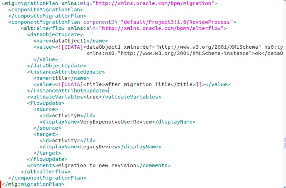

    • 移行が自動であるか、移行計画を使用した手動であるか。アクティビティで実行中のインスタンスが削除されるため、移行計画が必要です。
    移行計画では以下が指定されます。
    • 古いリビジョンのVeryExpensiveUserReviewタスクから新しいコンポーネントのLegacyReviewタスクへのフロー更新。
    • 後でLegacyReviewタスク・タイトルで使用される新しい値でのインスタンス・データの更新。
  2. 次のタスクが実行される移行計画を作成します。
    • データ・オブジェクトの更新。
    • インスタンス・タイトル値の更新。
    • VeryExpensiveUserReviewタスク・フローのLegacyReviewタスク・フローへの置換。
    移行計画は任意のディレクトリの場所に配置できます。
    サンプルを使用することも、XSDに基づいて独自の移行計画を作成することもできます。build.xmlファイルを実行してインスタンスを移行する際に、ファイルへのパスを指定します。

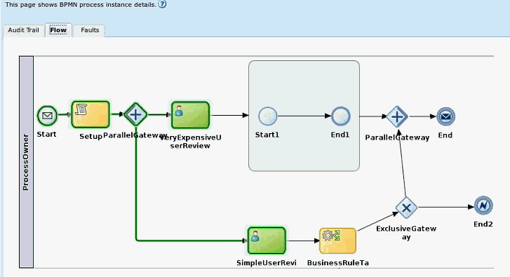

  5. 「フロー・インスタンス」ページで、リビジョン1.0のフローID(この例では40007)をクリックします。
  6. 「トレース」表で、ReviewProcessインスタンスをクリックします。
  7. 「フロー」タブをクリックします。
    フローのリビジョン1.0が表示されます。インスタンスは、2つのインスタンス・タスクのパラレル承認で待機しています。

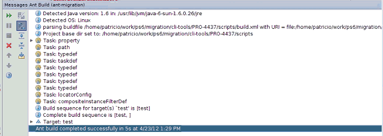

  10. 右上隅で、antスクリプトを実行します。
  11. antビルド・レポートを表示して、移行が成功したことを確認します。

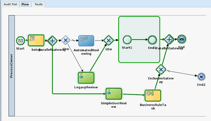

    LegacyReviewヒューマン・ワークフロー・コンポーネントは実行中と表示され、VeryExpensiveUserReviewヒューマン・ワークフロー・コンポーネントは、取消し済として表示されます。
  18. 「フロー」タブをクリックします。
  19. LegacyReviewのある新しいフローを表示します。
