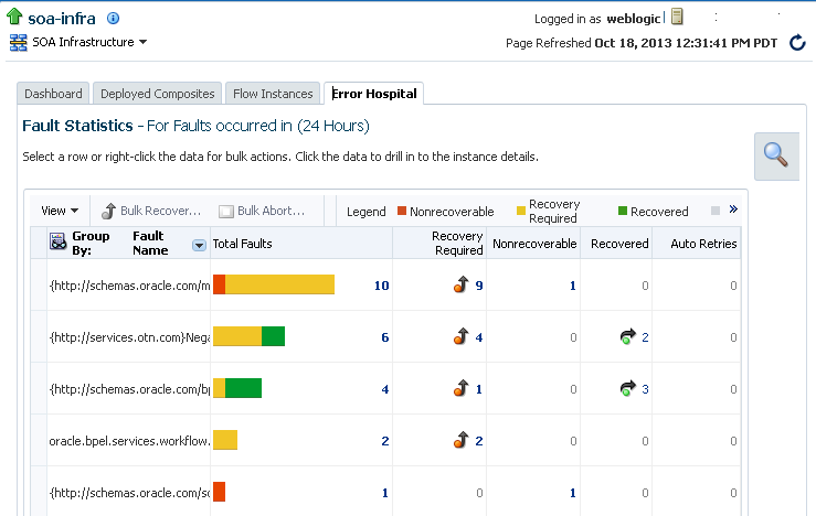

「エラー・ホスピタル」ページに、次の詳細が表示されます。
  • 包括的なフォルト検索基準を指定および保存するためのユーティリティ。「検索」をクリックします。
    ノート:
    「エラー・ホスピタル」ページに初めてアクセスする場合、フォルト統計表は空です。表にフォルト詳細を移入するには、「検索」をクリックする必要があります。
  • フォルト名、フォルト合計数、リカバリが必要なフォルト、リカバリ不能なフォルト、リカバリ済のフォルトおよび自動フォルト再試行数を表示するフォルト統計表。集計済フォルトに関連付けられたフロー・インスタンスを検索するには数字をクリックします(これにより、「フロー・インスタンス」ページに移動します)。表の最初の列に異なるフォルト属性(フォルトの名前、コード、タイプ、所有者、その他のグループ化基準など)を表示するには、「グループ化」リストを選択します。表にその他の列を表示するには、「表示」→「列」の順に選択します。

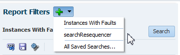

  • すべての保存済検索: 作成済および保存済のカスタム検索を表示します。保存された検索は、「ダッシュボード」ページの「検索」リージョンにも表示されます。
事前定義済またはカスタムのフォルト・インスタンス検索を実行するには:
「検索オプション」セクションの上部で、検索用のオプションを選択します。
検索結果はフォルト統計表に表示されます。
事前定義されたフォルト・インスタンス検索の詳細は、「エラー・ホスピタル」ページの「weblogic」メニューの「ヘルプ」→「このページのヘルプ」の順に選択します。
保存済検索の詳細は、「レポート・フィルタ・ツールバーの使用」を参照してください。

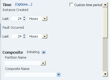

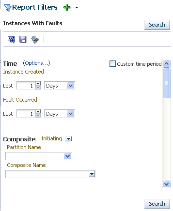

  1. 「レポート・フィルタ」セクションに移動します。
  2. 検索基準を指定します。フォルト検索基準をさらにカスタマイズする場合は、「フォルト」の横にある「詳細」をクリックして、フォルト所有者、リカバリ・タイプ、フォルト・タイプ、フォルト詳細(エラー・メッセージの内容、フォルト名、フォルト・コード、HTTPホストおよびJNDI名)などの追加構成フィールドを表示します。
  3. 該当する検索フィルタのパラメータを構成します。空白のままのフィルタは無視されます。これらを削除する必要はありません。各フィルタの構成の詳細は、「エラー・ホスピタル」ページの「weblogic」メニューの「ヘルプ」→「このページのヘルプ」の順に選択します。
    要素 説明
    時間
    過去の特定の時刻に問合せを制限するには、このフィルタを使用します。フォルトを検索するには時間フィルタが必要です。両方のリストから値を選択していることを確認してください。たとえば、最後の2週間に問合せを制限するには「2」と「週」を選択します。
    「オプション」をクリックすると、選択できるフィルタが表示されます。選択すると、検索対象の期間を指定できます。
    • インスタンス作成済(デフォルトで表示され、選択を解除できません)
    • インスタンス更新済
    • 障害が発生しました(デフォルトで表示されますが、選択を解除できます)
    また、「カスタム期間」チェック・ボックスを選択して、カスタムの検索対象期間を指定することもできます。
    コンポジット
    フォルトの検索問合せ対象を特定のコンポジットに制限します。
    • SOAフォルダ・レベルで検索する場合、そのSOAフォルダのSOAコンポジット・アプリケーションによって参加および起動されたフォルトのみが返されます。
    • SOAインフラストラクチャ・レベルで検索する場合、任意のSOAフォルダのSOAコンポジット・アプリケーションによって参加および起動されたフォルトが返されます。
    次のタスクを実行します。
    • 選択したコンポジットで開始されたフォルトにのみ検索対象を制限するには、「開始中」を選択します。このコンポジット内のすべてのフォルトを検索するには、「参加中」を選択します。
    • 検索するSOAフォルダを選択します。個々のSOAフォルダ・レベルで「エラー・ホスピタル」ページにアクセスする場合、そのSOAフォルダはすでに選択されており、変更できません。SOAインフラストラクチャ・レベルでSOAフォルダを選択しない場合、すべてのフォルダが検索されます。
    • 特定のSOAコンポジット・アプリケーション名をリストから選択するか、「検索」をクリックして、検索対象の名前の全体または部分を指定します。名前の一部検索では、名前の先頭部分の入力のみサポートし、大文字と小文字を区別します。コンポジットを指定しない場合、すべてのパーティションが検索されます。

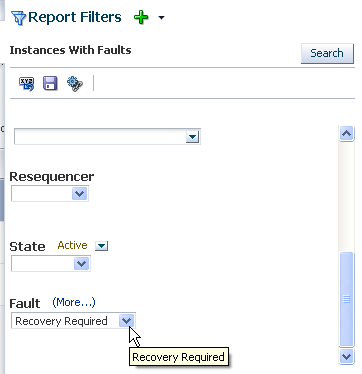

    フォルト
    ビジネス・フローの検索対象をフォルトがあるものに制限します。このフィールドを空白のままにすると、このフィルタは無視されます。検索対象のフォルトのタイプを指定する場合に選択します。
    • 全フォルト: 任意のタイプのフォルトを含むビジネス・フローを検索する場合に選択します。
    • リカバリが必要です: 続行するために人的リカバリ・アクションを待機しているスタック・フローを検索する場合に選択します。リカバリの特定のタイプをさらに指定するには、「フォルト・リカバリ・タイプ」フィルタを使用します。
    • リカバリ不可: リカバリ不可のフォルトを含むフローを検索する場合に選択します。「リカバリ不可」のフォルトには、中断および失敗したインスタンスも含まれます。
    • リカバリ済: リカバリ済のフォルトを少なくとも1つ含むフローを検索する場合に選択します。
    • システム自動再試行:システム自動再試行が発生した、失敗したフローを検索する場合に選択します。これは、フォルト・ポリシー構成自動再試行にのみ適用されます。
    フォルト・フィルタをさらにカスタマイズする場合は、「フォルト」の横にある「詳細」をクリックして追加のフィルタ属性を表示します。

  4. 将来の使用に備えて検索基準を保存する場合は、「検索の保存」アイコンをクリックして名前を指定します。
    保存済の検索が、「レポート・フィルタ」ドロップダウン・リストおよび「フロー・インスタンス」ページの「検索オプション」セクションで選択できるようになります。

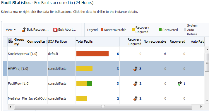

フォルト傾向の調査のための集計済フォルト統計の表示

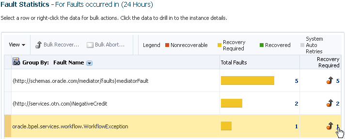

フォルト統計表には、次のいずれかの方法で指定および作成されたフォルト・データのレポートが表示されます。
  • 「エラー・ホスピタル」ページの「レポート・フィルタ」セクションで指定および作成されたもの。
  • 「フロー・インスタンス」ページの「検索オプション」セクションで指定および作成され「検索結果」表に表示された後、「検索結果」表の上にある「エラー・ホスピタル」リンクをクリックすることによりフォルト統計表に表示されたもの。
データは常に、「グループ化」リストから選択された主なフォルト属性(「フォルト名」や「フォルト・コード」など)の1つによって集計されます。デフォルトの集計は「フォルト名」によるものです。

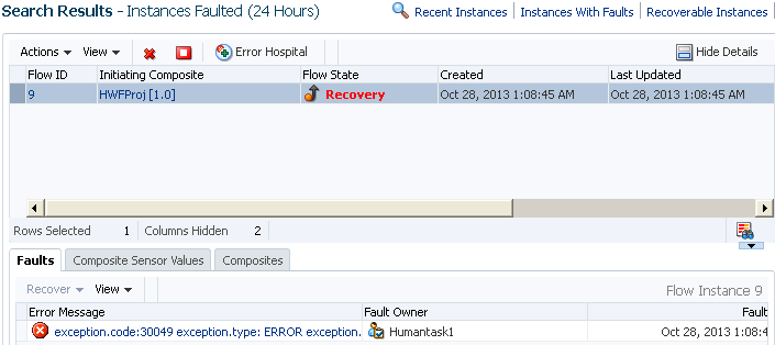

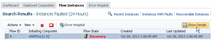

「エラー・ホスピタル」ページには個々の失敗したインスタンスは表示されません。フォルトがある個々のビジネス・フローを追跡するには、次のいずれかのタスクを実行します。
  • 「フロー・インスタンス」ページに移動し、「フォルトがあるインスタンス」をクリックします。
  • 「エラー・ホスピタル」ページのフォルト統計表でフォルト数をクリックし、「フロー・インスタンス」ページの「検索結果」表にあるそのフォルトの詳細にアクセスします。
フォルト統計表では、フォルトの傾向を調査できます(診断目的など)。たとえば、「フォルト・コード」によって集計することにより、最もフォルトが多いのはどのコードであるかを確認できます。また、1回の操作で選択した類似フォルトのグループに対して一括アクション(リカバリまたはアラート)を実行することもできます。
集計済のフォルト統計を表示してフォルトの傾向を調査するには:
  1. 「フォルト検索基準の指定および保存」で説明しているように「レポート・フィルタ」セクションで検索基準を指定し、「検索」をクリックします。
    フォルト統計表にフォルトの詳細が移入されます。これにより、フォルト合計数、リカバリが必要なフォルト、リカバリ不能なフォルト、リカバリ済のフォルトおよび自動フォルトのエントリが表示されます。
    フォルト統計表の上にある凡例に、フォルトの状態を識別するために表の列内で使用される色の記号が表示されます。

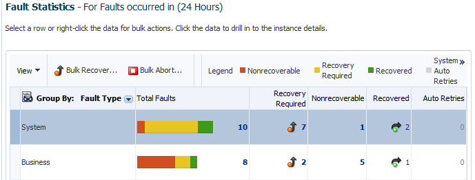

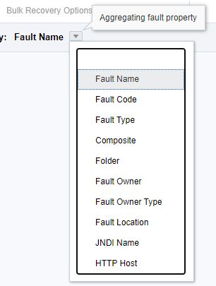

  2. フォルト統計表の上にある「グループ化」リストから、データの集計に使用するフォルト属性を選択します。デフォルトの集計フィールドは「フォルト名」です。
    次のオプションを使用できます。
    要素 説明
    フォルト名
    フォルト名別に集計されます。この集計オプションはデフォルトで選択されます。
    フォルト・コード
    フォルト・コード別に集計されます。
    フォルト・タイプ
    フォルト・タイプ別に集計されます。
    • システム: ネットワーク・エラーまたはデータベース・サーバーやWebサービスにアクセスできないなどのエラー。
    • ビジネス: 処理される情報に問題がある場合に生成されるアプリケーション固有のフォルト(データベースで社会保障番号が見つからないなど)。
    • OWSM: SOAコンポジット・アプリケーション、サービス・コンポーネントまたはバインディング・コンポーネントにアタッチされたOWSMポリシーのエラー。ポリシーでは、メッセージ配信に対してセキュリティが適用されます。
    コンポジット
    SOAコンポジット・アプリケーション名別に集計されます。
    フォルダ
    フォルトが発生したSOAコンポジット・アプリケーションのSOAフォルダ別に集計されます。
    フォルト所有者
    フォルトを処理したサービス・コンポーネント、サービス・バインディング・コンポーネントまたは参照バインディング・コンポーネントの名前別に集計されます。場合によっては、これはフォルトの所有者とフォルトの場所の両方であることがあります。
    フォルト所有者タイプ
    フォルトを処理したサービス・コンポーネント、サービス・バインディング・コンポーネントまたは参照バインディング・コンポーネントのタイプ別に集計されます(たとえば、BPELプロセス・サービス・コンポーネントがフォルトを所有する場合、BPELが表示されます)。
    JNDI名
    JNDI名別に集計されます(たとえば、eis/FileAdapter)。
    HTTPホスト
    フォルトが発生したHTTPホスト別に集計されます。

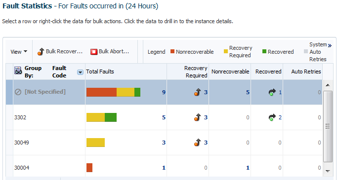

  3. 「フォルト・コード」を選択する場合、最初の列の各行は特定のコードを表し、その他の列はコードごとに集計されたフォルト統計を表します。選択内容にかかわらず、表のその他の行には、フォルトの合計数、リカバリ可能フォルト、リカバリ不能フォルト、現在リカバリ済のフォルトの数、およびフォルトの発生後に実行された自動再試行回数が常に表示されます。
  4. 「フォルト・タイプ」を選択する場合、最初の列の各行は特定のフォルト・タイプを表し、その他の列はタイプごとに集計されたフォルト統計を表します。リストで他の選択をした場合と同様に、表示された合計、リカバリ可能およびリカバリ済の数をクリックすると、「フロー・インスタンス」ページにアクセスしてフォルトのリカバリ・アクションを実行できます。
  5. 「コンポジット」を選択する場合、最初の列の各行は特定のSOAコンポジット・アプリケーション名を表し、その他の列はコンポジットごとに集計されたフォルト統計を表します。

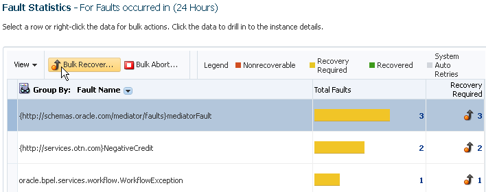

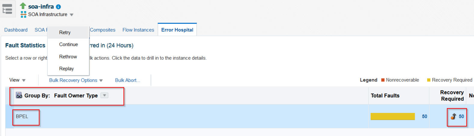

単一操作での一括フォルト・リカバリおよび終了の実行
リカバリ可能なフォルトが含まれるフォルト統計表の任意の集計済フォルト行で、一括フォルト・リカバリおよび一括フォルト終了を実行できます。これらのアクションを実行するオプションは、フォルト統計表の上に表示されます。
一括フォルト・リカバリおよび終了を実行するには:
  2. 「リカバリが必要」列に1つ以上の値が含まれている表の行を選択します。このオプションでは単一のインスタンスのリカバリも可能です。
  3. 表の上の該当するアクションをクリックします(この例では「一括リカバリ」が選択されています)。行を右クリックして同じアクションを表示することも可能です。
    要素 説明
    一括リカバリ
    このオプションを選択して一括リカバリを実行します。一括リカバリを行うことができるのは、リカバリ可能と示されているフォルトを含む行のみです。
    一括中断
    このオプションを選択して一括終了を実行します。リカバリ可能と識別されたフォルトが含まれる行、および「システム自動再試行」列のフォルトが含まれる行を一括で終了できます。
    これにより、その集計済の行に関連付けられているすべてのリカバリ可能なフォルトに対してリカバリが試行されます。この例では、選択された行の「リカバリが必要」列には、リカバリが必要な3つのフォルトが含まれています。

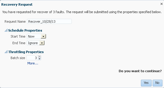

  4. 一括リカバリを続行するか確認するプロンプトが表示されたら「はい」をクリックします。「スケジュール・プロパティ」および「スロットル・プロパティ」セクションを展開してリカバリ詳細を表示することもできます。
    ノート:
    スケジュール・プロパティおよびスロットル・プロパティは、Oracle Enterprise Scheduler以外の設定には適用されません。一括リカバリをスケジュールできるのは、Oracle Enterprise Schedulerを使用する場合のみです。それ以外の場合、このダイアログに「スケジュール・プロパティ」および「スロットル・プロパティ」は含まれず、一括リカバリは即時に試行されます。Oracle Enterprise Scheduler以外の設定で一括リカバリ・ジョブのステータス・リンクをクリックすると、一括リカバリ実行に対応するログが表示されるログ・ビューア・ページに移動します。
    リカバリが進行中であることを示すメッセージが表示されます。Oracle Enterprise Schedulerがデプロイされている場合、メッセージ内のリンクをクリックして、Oracle Enterprise Schedulerの「リクエスト詳細」ページにアクセスできます。Oracle Enterprise Schedulerがデプロイされていない場合、ジョブIDをクリックすると、「ログ・メッセージ」ページが起動されます。
    Oracle Enterprise Schedulerのジョブ・リクエスト番号およびフォルト・アラート・メッセージに関して、次の詳細を確認してください。
    • ジョブ・リクエスト番号は、「ダッシュボード」ページの「検索」セクションで「一括リカバリ・ジョブ」をクリックして「ジョブ・リクエストID」フィールドで番号を指定することによって検索できます。IDをクリックすると、Oracle Enterprise Schedulerの「ジョブ・リクエスト」ページに移動します。詳細は、「インスタンスおよび一括リカバリ・ジョブの検索」を参照してください。
    • アラート・メッセージがトリガーされると、「ダッシュボード」ページの「フォルト・アラート」セクションに名前が表示されます。詳細は、「エラー通知アラートの表示」を参照してください。
  5. 一括リカバリ・ジョブがOracle Enterprise Schedulerジョブ・リクエスト番号を使用して処理中であることを確認するには、「OK」をクリックします。
  6. 「エラー・ホスピタル」ページの上部にある「リフレッシュ」アイコンをクリックします。
    フォルト・リカバリが成功すると、フォルト統計表の「リカバリ済」列に表示されるリカバリ済のフォルトの数が増えます(この例では3つ増えています)。
  7. 「リカバリ済」列で、数字をクリックします。
    「フロー・インスタンス」ページが表示されます。以前は「状態」列で「リカバリ」として表示されていたビジネス・フロー・インスタンスが、今は「検索結果」表に「完了」として表示されています。
  8. 「検索結果」表でビジネス・フロー・インスタンスを含む行を選択し、「詳細の表示」をクリックします。
    「フロー・インスタンス」ページの下部に「フォルト」タブが表示されます。「リカバリ」列で、フォルトのステータスが「リカバリ済」と表示されます。

BPEL固有のリカバリ・オプションを使用するには、次のステップを使用して、エラー・ホスピタルのBPELのフォルトをフィルタします。
  1. 「グループ化」フィールドで、「フォルト所有者タイプ」を選択します。
    このオプションは、BPELおよびMediatorなどのフォルト所有者タイプで検索結果をグループ化します。
  2. 「BPEL」行を選択して、フォルト・リカバリ・オプションの「一括リカバリ・オプション」をクリックします。
    BPEL 「一括リカバリ・オプション」メニューが表示されます。
  3. リプレイ、続行または再スローなどの適切な一括リカバリ・オプションを選択して、一括リカバリを続行します。
    個別のBPELリカバリ・オプションの詳細は、「ビジネス・フロー・インスタンスでのフォルトからのリカバリ」を参照してください。

フォルト統計表のフォルトにアクセスして単一のフォルトのリカバリを実行するには:
  1. 「フォルト検索基準の指定および保存」で説明しているように「レポート・フィルタ」セクションで検索基準を指定し、「検索」をクリックします。たとえば、「フォルト」フィルタで「リカバリが必要」を選択します。
    フォルト統計表に、リカバリが必要なフォルトの詳細が移入されます。
  2. 「リカバリが必要」列で、特定のフォルト名について、リカバリが必要なフォルトの数をクリックします。1より大きい数字でもかまいません。このオプションでは単一のインスタンスのリカバリも可能です。
    「フロー・インスタンス」ページの「検索結果」表に移動します。
    リカバリが必要なフォルトが表示されます。別の列(たとえば、フォルト統計表の「フォルトの合計」列または「リカバリ済」列)の値をクリックした場合、その選択に該当する結果が表示されます。
  3. 「検索結果」表で特定の行を選択し、「詳細の表示」をクリックします。
    ページがリフレッシュされ、「フォルト」(選択中)、「センサー値」、「コンポジット」および(リシーケンス・グループがコンポジットに含まれている場合)「リシーケンス・グループ」タブが「検索結果」表の下に表示されます。各タブではフローに関する特定の詳細が説明されます。

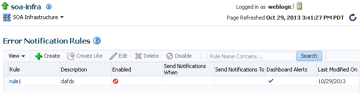

    「エラー通知ルール」ページに、次の詳細が表示されます。
    • 既存のルールおよび各ルールに関する詳細を表示する「エラー通知ルール」表。管理する1つ以上のルールを選択します。
    • 新規ルールの作成、既存のルールからの新規ルールの作成、ルールの編集、ルールの削除、ルールの無効化およびルールの検索を行うためのリンク。詳細は、「エラー・ホスピタル」ページで「weblogic」アイコンをクリックし、「ヘルプ」→「このページのヘルプ」の順に選択します。

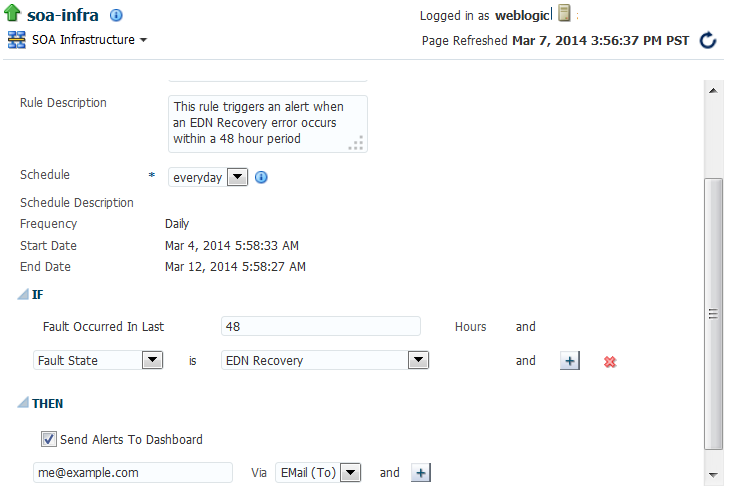

  5. IF-THEN表を使用してフォルト通知ルールを定義し、「適用」をクリックします。
    要素 説明
    IF
    ルールのIF部分を定義します。少なくとも1つのルール条件が必須であり、削除できません。
    • SOAインフラストラクチャ・レベルでの必須パラメータは次のとおりです。
      フォルトが過去48時間に発生
    • 個々のSOAフォルダ・レベルでの必須パラメータ:
      フォルトが過去48時間に発生
      フォルダがfolder_name
    デフォルト値の48は編集できます。
    追加のルール条件はオプションです。各条件は1回のみ追加できます。条件が追加されると、使用可能な条件のリストから削除されます。
    ルール条件を選択し、値を割り当てるには、+記号をクリックします。たとえば、デフォルトのSOAフォルダで48時間以内に3件を超えるフォルトが発生するとアラートをトリガーするようにルールを定義します。
    フォルトが過去48時間に発生した場合、および
    フォルダがdefaultの場合および
    フォルト数が3を超える場合
    THEN
    ルールのTHEN部分を定義します。THEN条件の任意の数を指定できます。少なくとも1つの条件が必要です。(「ダッシュボードにアラートを送信」は有効な条件です。)
    • ダッシュボードにアラートを送信
    指定したフォルト条件が満たされたときに、SOAインフラストラクチャまたはSOAフォルダ・レベルの「ダッシュボード」ページの「フォルト・アラート」セクションにアラートを送信するかどうかを選択します。ダッシュボード・ページがフォルト・アラートでいっぱいにならないように、この選択には注意してください。このオプションを選択しない場合、アラートはダッシュボード・ページに表示されません。
    • Delivery_Channel経由でユーザーにメッセージを送信
    アラート通知を受信するユーザーのアドレスと、使用するデリバリ・チャネル(電子メール、IMまたはSMS)を指定します。ユーザーを削除するには、-記号をクリックします。入力したユーザーの連絡先情報が正しいことを確認するのは自分の責任です。

      フォルト統計表にフォルトの詳細が表示され、「レポート・オプション」セクションの「時間」フィルタの「フォルトが発生しました」フィールドに、「エラー通知ルールの作成」ページで指定された時間間隔が移入されます。
