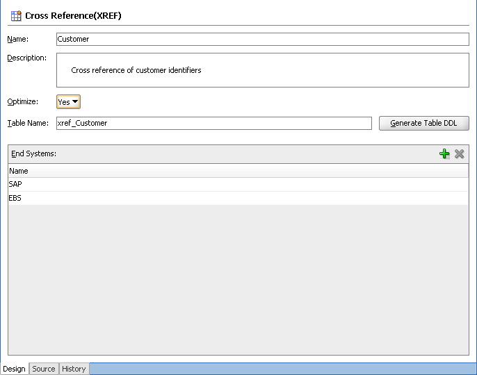

  1. 相互参照エディタの「最適化」リストで「はい」を選択します。
    図44-4に示すように、生成するカスタム・データベース表の名前が「表名」フィールドに表示されます。
    図44-4 カスタム・データベース表の生成
    図44-4の説明が続きます
    「図44-4 カスタム・データベース表の生成」の説明
    「表名」フィールドは編集可能で、カスタム表の名前を変更できます。カスタム・データベース表の名前には、xref_の接頭辞を付けてください。表名にxref_接頭辞を付けないと、表を生成する際に次のエラー・メッセージが表示されます。
    Table name should begin with 'xref_' and cannot be 'xref_data' or
    'xref_deleted_data' which are reserved table names for XREF runtime.
