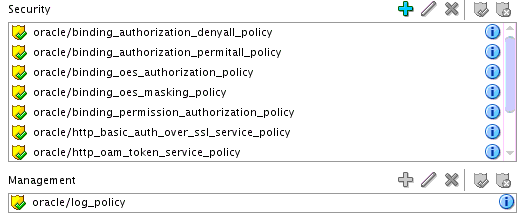

  2. 「セキュリティ」または「管理」セクションに移動します。これらの手順は、これらのセクションにポリシーがすでに添付されていることを前提にしています。
    デフォルトでは、両方のセクションで「編集」アイコンは使用不可です。このアイコンを使用可能にするには、明示的にポリシーを選択する必要があります。これは、サーバーのプロパティ値はほとんどオーバーライドできないためです。図47-9に詳細を示します。
    図47-9 サーバー・ポリシーの選択
    図47-9の説明が続きます
    「図47-9 サーバー・ポリシーの選択」の説明
  3. 値のオーバーライドが許可されている添付済ポリシーを選択し、「編集」アイコンをクリックします。
