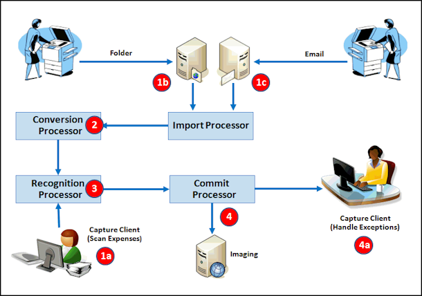

図10-1 経費ユースケースのプロセス
「図10-1 経費ユースケースのプロセス」の説明
Captureワークスペースにおける経費プロセス
  1. 経費レポートは、様々な手動経路または自動経路の1つを通ってCaptureワークスペースに入ります(次の数字は図10-1で強調表示された数字に対応しています):
    1. Captureクライアント: クライアント・プロファイルを使用して、従業員が経費レポートをスキャンまたはインポートします。クライアントでのスキャンでは常にイメージ・ドキュメントが作成され、クライアントではインポートされたドキュメントを変換できるため、これらのバッチは認識(バー・コード)処理に直接進みます。
    2. フォルダ: 従業員が複合デバイス(MFD)で経費レポートをスキャンし、ネットワーク・フォルダに保存します。フォルダ・タイプのインポート・プロセッサ・ジョブにより、それらがインポートされ、バッチがドキュメント変換プロセッサに送信されます。スキャン時にMFDによってTIFFファイルではなくPDFファイルが作成された場合、ドキュメント変換プロセッサ・ジョブによってPDFファイルはイメージ形式に変換されますが、これは認識処理のために必要です。

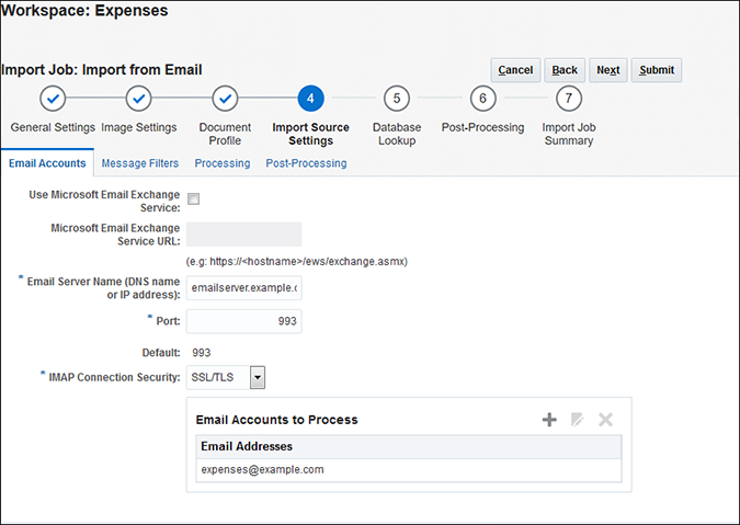

    3. 電子メール: 従業員がMFDで経費レポートをスキャンします。MFDによってPDFドキュメントが作成され、電子メール・メッセージに添付されてインポート・プロセッサで監視されている経費の受信ボックスに電子メールが送信されます。電子メール・タイプのインポート・プロセッサ・ジョブにより、メッセージの添付がインポートされた後、バッチがドキュメント変換プロセッサに送信され、認識処理のためにPDFがイメージ形式に変換されます。
  2. ドキュメント変換プロセッサ・ジョブにより、イメージ以外のドキュメントおよび添付がイメージ・ドキュメントに変換され、認識処理に必要な単一のドキュメントにマージされ、バッチが認識プロセッサに送信されます。従業員は、経費レポートごとに1つの添付として電子メール内に存在することも、複数の経費レポートが含まれる1つの添付として存在することもある、1つまたは複数の経費レポートをスキャンすることがあります。したがって、ドキュメント変換プロセッサは、すべてのページを単一のイメージ・ドキュメントにまとめて、経費レポート番号のバー・コードの検出に基づき、認識プロセッサでドキュメントを編成できるように構成します。

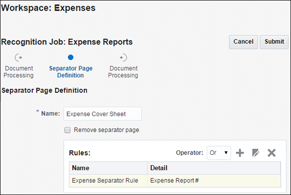

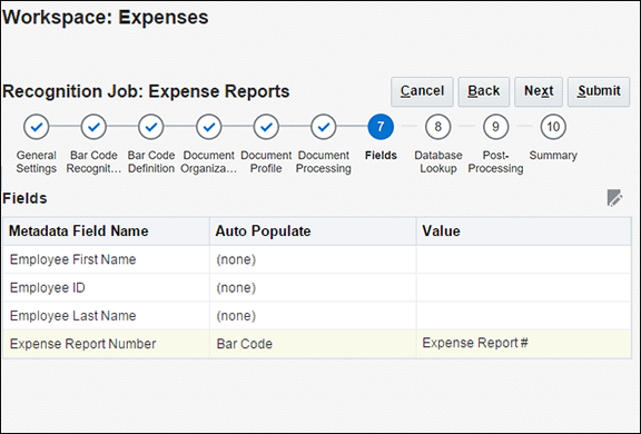

  3. 認識プロセッサ・ジョブにより、検出された経費の表紙に基づいて、バッチが個々の経費ドキュメントに編成されます。その後、バー・コードの値(この場合は経費レポート番号)が必須のCaptureメタデータ・フィールドに割り当てられ、その値が残りのメタデータ・フィールドの検索および移入に使用されます。
  4. コミット・プロセッサにより、承認および処理のために索引付けされた経費レポートがImagingにコミットされます。
    1. クライアント・ユーザーが、バー・コード認識の問題が発生したなど、コミットに失敗した経費レポートの例外を処理します。

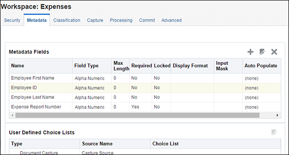

  2. 「メタデータ」タブで、次のようなメタデータ・フィールドを追加します:
    • Expense Report Number (経費レポート番号) (英数字、必須)
    • Employee First Name (従業員の名) (英数字)
    • Employee Last Name (従業員の姓) (英数字)
    • Employee ID (従業員ID) (英数字)
    図10-2 新しいワークスペースでのメタデータ・フィールドの作成

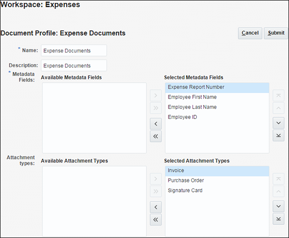

  4. 「分類」タブで、ドキュメント・プロファイル(たとえば、Expense Documents)を作成します。メタデータ・フィールドを追加し、次のようにクライアントに表示されるように並べ替えます。
    1. Expense Report Number (経費レポート番号)
    2. Employee First Name (従業員の名)
    3. Employee Last Name (従業員の姓)
    4. Employee ID (従業員ID)
      図10-3 ドキュメント・プロファイルの作成
      「図10-3 ドキュメント・プロファイルの作成」の説明
    添付タイプを追加し、次のようにクライアントに表示されるように並べ替えます。
    • Invoice (請求書)
    • Purchase Order (発注書)
    • Signature Card (署名届)

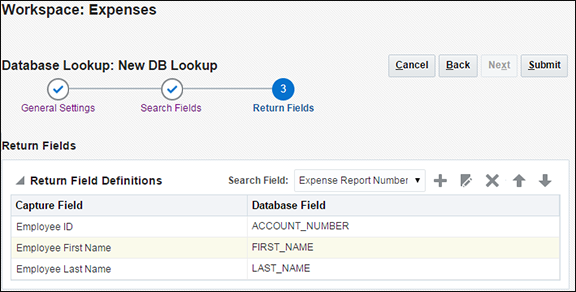

  4. 「戻りフィールド」トレイン・ストップで、検索結果に基づいてデータベース値を返すように参照を構成します。
    「戻りフィールド定義」表の見出しの「検索フィールド」オプションでExpense Report Numberが自動的に選択されることに注意してください。
    1. 「追加」ボタンをクリックします。
    2. 「戻りフィールド設定」ウィンドウで、移入する「キャプチャ・フィールド」としてEmployee IDを選択します。値を返す元となるデータベース・フィールドを(前に選択したスキーマおよび表から)選択します。「OK」をクリックします。
    3. 移入する「キャプチャ・フィールド」としてEmployee First Nameを選択して、別の戻りフィールドと、値がCaptureフィールドに移入されるデータベース・フィールドを追加します。繰り返して、CaptureフィールドのEmployee Last Nameに対する最後の戻りフィールドを追加します。
    4. 必要に応じて、上または下矢印ボタンを使用して、図10-4に示すように戻りフィールドを並べ替えます。クライアント参照結果では、フィールドはこの順序で左から右にリストされます。
      図10-4 選択された検索フィールド用のデータベース参照戻りフィールドの構成
      「図10-4 選択された検索フィールド用のデータベース参照戻りフィールドの構成」の説明

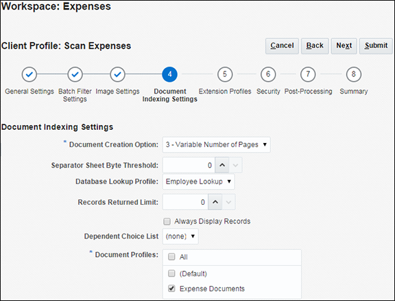

  4. 「ドキュメント索引付け設定」トレイン・ストップで設定を入力します。
    1. 「ドキュメント作成オプション」フィールドで、「3 - 可変ページ数」を選択します。
    2. 「データベース参照プロファイル」フィールドで、「タスク3: Captureフィールドに移入するためのデータベース参照の構成」で作成したデータベース参照(たとえば、Employee Lookup)を選択します。
    3. 「ドキュメント・プロファイル」フィールドで、作成したプロファイル(たとえば、Expense Documents)を選択します。

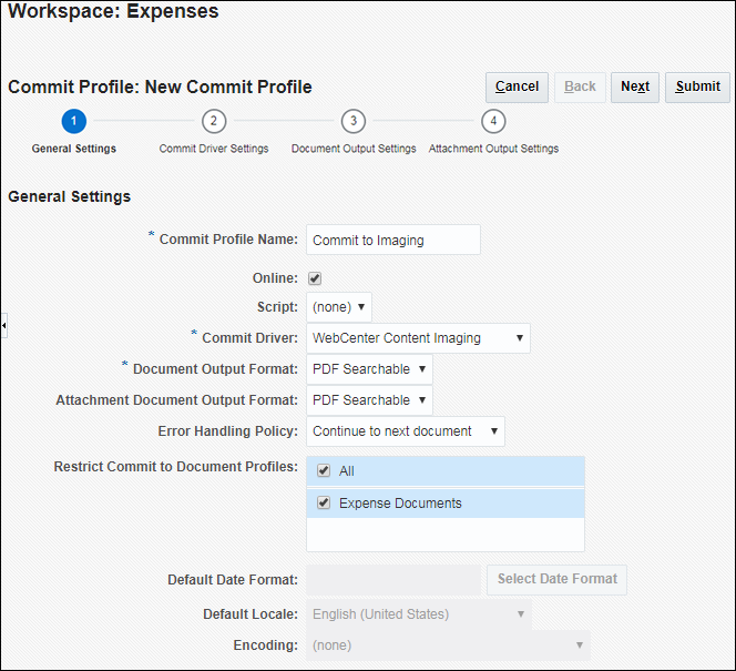

  2. 「一般設定」トレイン・ストップで設定を入力します。
    1. 「コミット・プロファイル名」フィールドに、名前(Commit to Imaging)を入力します。
    2. 「コミット・ドライバ」フィールドで、「WebCenter Content Imaging」を選択します。
    3. 「ドキュメント出力書式」フィールドで、「PDF検索可能」を選択します。
    4. 「コミットをドキュメント・プロファイルに制限」フィールドで、Expense Documentsプロファイルを選択します。

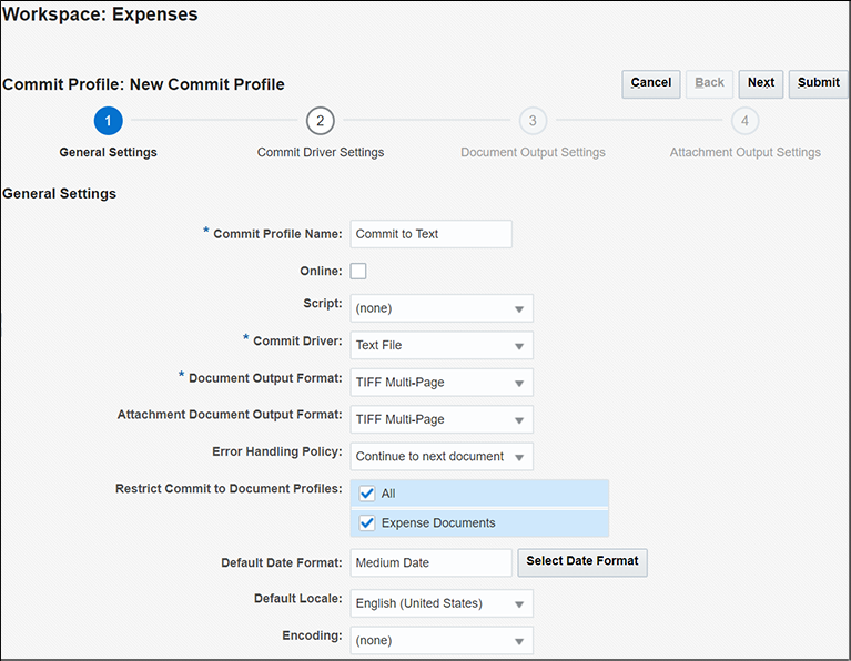

  1. 「コミット」タブで、「コミット・プロファイル」表にある追加ボタンをクリックします。
    1. 「コミット・プロファイル名」フィールドに、名前(Commit to Text)を入力します。
    2. 「コミット・ドライバ」フィールドで、「Text File」を選択します。
    3. 「ドキュメント出力書式」フィールドで、「TIFF複数ページ」を選択します。
      図10-7 ネットワーク・フォルダへドキュメントをコミットするためのコミット・プロファイルの構成
      「図10-7 ネットワーク・フォルダへドキュメントをコミットするためのコミット・プロファイルの構成」の説明

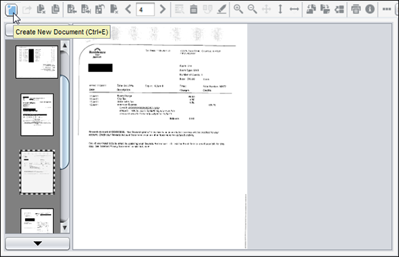

  4. 新しいバッチを展開します。ドキュメントを選択し、別個の経費ドキュメントに編成します。
    複数の経費をスキャンした場合、単一のドキュメントを複数の経費ドキュメントに手動で編成する必要があります。(後続の項で、検出されたバー・コード化された表紙に基づいてドキュメントが自動的に編成されるように認識プロセッサを構成します。)
    下矢印キーを使用して、新しい経費ドキュメントの最初のページに到達するまでイメージを通過します。ドキュメント・ツールバーから「新規ドキュメントの作成」ボタンをクリックします。新しいドキュメント区切りがサムネイル表示に表示されます。

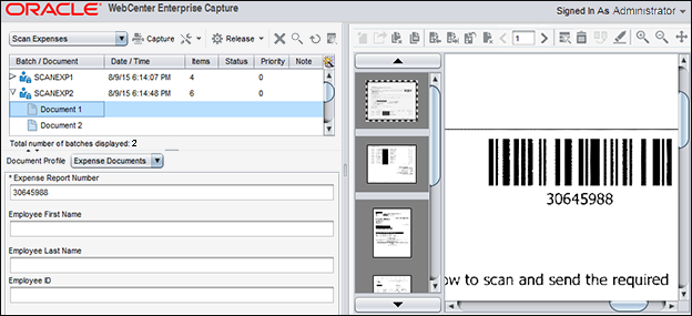

  5. データベース参照を使用して、経費レポート番号で検索し、従業員IDおよび名前メタデータ値を返します。
    メタデータ・ペインが左下のペインに表示されます。Expense Report Numberフィールド名の先頭には、必須であることを示すアスタリスクが付きます。ドキュメントを正常にコミットするには、すべての必須フィールドに値を指定する必要があります。(後続の項で、認識プロセッサによってバー・コード値が自動的に読み取られ、フィールドに移入されます。)

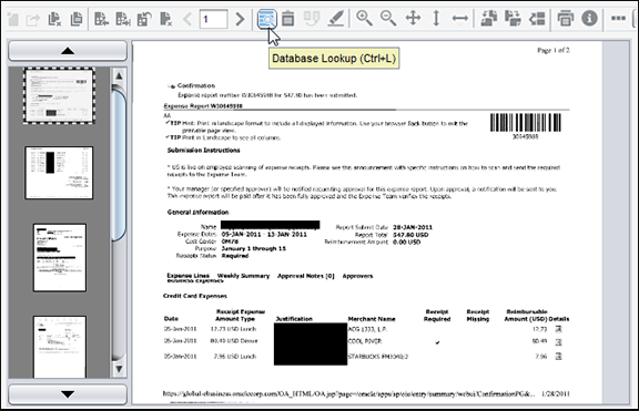

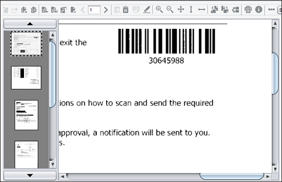

    1. ドキュメントの表紙で、ズーム・インして経費レポート番号を表示します。
      左クリックして、ズームする領域の周りにある四角形をドラッグしてリリースすることで、ズーム・インします。
      図10-9 クライアント・ユーザーとしてのズーム・インおよび値の検索
      「図10-9 クライアント・ユーザーとしてのズーム・インおよび値の検索」の説明
    2. メタデータ・ペインで、Expense Report Numberフィールドをクリックします。
      選択したフィールドの名前は青で表示されます。このフィールドを使用して検索するように参照を構成したため、ドキュメント・ペインのツールバーで「データベース参照」ボタンが使用できるようになります。
    3. 検索する値を入力して(オプション)、「データベース参照」ボタンをクリックします。
      一般的なシナリオでは、ユーザーが経費レポート番号を入力すると、参照によって一致する値が検索され、選択したデータベース・レコードから返された従業員ID、名および姓の値がCaptureメタデータ・フィールドに移入されます。
      構成をテストする場合は、フィールドを空白のままにして、検出されたすべての値を返すことができます。その場合は、「データベース参照結果」ウィンドウが表示されます。ウィンドウでレコードを選択すると、選択したデータベース・レコードから返された従業員ID、名および姓の値がCaptureメタデータ・フィールドに移入されます。

  7. 「ドキュメント処理」トレイン・ストップで、経費の表紙のセパレータ・ページを構成します。
    1. 「構成」ボタンをクリックします。
    2. 「セパレータ・ページ定義」画面の「名前」フィールドに、名前(たとえば、Expense Cover Sheet)を入力します。
    3. ルール表の「追加」ボタンをクリックします。
    4. 「セパレータ・ページ・ルール」ウィンドウの「ルール名」フィールドに、名前(たとえば、Expense Separator Rule)を入力します。
    5. 「バー・コード」フィールドで、作成したバー・コード定義(Expense Report #)を選択します。「OK」「送信」の順にクリックし、セパレータ・ページ定義を完了します。
      図10-12 単一のドキュメントを経費ドキュメントに編成するためのセパレータ・ページの構成
      「図10-12 単一のドキュメントを経費ドキュメントに編成するためのセパレータ・ページの構成」の説明

  8. 「フィールド」トレイン・ストップで、Expense Report Numberメタデータ・フィールドに移入するバー・コード値を構成します。
    1. 「フィールド」表でExpense Report Numberの行を選択し、「編集」ボタンをクリックします。
    2. 「認識ジョブ・フィールドの編集」ウィンドウの「自動入力値」フィールドで「バー・コード」を選択し、「バー・コード」フィールドでExpense Report #を選択します。「OK」をクリックします。
      図10-13 Captureメタデータ・フィールドに移入するバー・コード値の構成
      「図10-13 Captureメタデータ・フィールドに移入するバー・コード値の構成」の説明

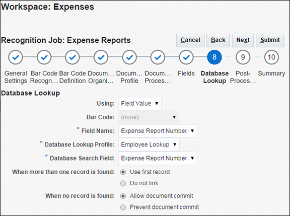

  9. 「データベース参照」トレイン・ストップで、残りのメタデータ・フィールドに移入するデータベース参照を設定します。
    1. 「次を使用」フィールドで、「フィールド値」を選択します。
    2. 「フィールド名」フィールドで、Expense Report Numberを選択します。
    3. 「データベース参照プロファイル」フィールドで、Employee Lookupを選択します。
    4. 「データベース検索フィールド」としてExpense Report Numberを選択します。
    図10-14 Captureメタデータ・フィールドに移入するためのデータベース参照の構成
    「図10-14 Captureメタデータ・フィールドに移入するためのデータベース参照の構成」の説明

    1. コミット・プロファイルを一時的に非アクティブ化して、認識プロセッサ・ジョブの結果をクライアントに表示できるようにします。「コミット」タブで、Imagingコミット・プロファイルまたはフォルダ・コミット・プロファイル(あるいはその両方)を選択し、「オンライン/オフラインの切替え」ボタンをクリックします。

      認識プロセッサ・ジョブにより、「タスク8: 認識処理の構成」で構成したページ・セパレータに基づいて、単一のドキュメントが個別のドキュメントに分割されます。さらに、構成したとおり、ジョブによってExpense Report Numberメタデータ・フィールドに読み取られたバー・コード値が移入されます。そして、ジョブでは、データベース参照が実行され、データベース参照の戻りフィールドを使用して残りのメタデータ・フィールドに移入されます(構成した場合)。
      図10-15 クライアント・ユーザーとしての認識プロセッサ結果の表示(ドキュメント区切りおよびメタデータ・フィールドへの移入)
      「図10-15 クライアント・ユーザーとしての認識プロセッサ結果の表示(ドキュメント区切りおよびメタデータ・フィールドへの移入)」の説明

10.2.10 タスク10: 電子メール・インポート処理の構成
このタスクでは、電子メールに添付された経費を処理のためにインポートおよび送信する方法を構成します。(「タスク9: フォルダ・インポート処理の構成」の説明に従って、フォルダ・インポートを構成することもできます。)
このジョブの構成を確認するには、経費レポート・ファイル(PDFまたはTIFF)が添付された電子メール・メッセージを格納している電子メール受信フォルダが必要です。
  1. 「キャプチャ」タブの「インポート・プロセッサ・ジョブ」表で「追加」ボタンをクリックします。
    1. 「インポート・ジョブ名」フィールドに、名前(たとえば、Import From Email)を入力します。
    2. 「オンライン」フィールドの選択を解除します。(インポート処理を開始する準備ができている場合は、ジョブをオンラインに変更します。)
    3. 「バッチ接頭辞」フィールドに、接頭辞(IMPEML)を入力します。
    4. 「インポート・ソース」フィールドで、「電子メール・ソース」を選択します。
    5. 「インポート頻度」フィールドで、「30秒ごと」を選択します。
  3. 「インポート・ソース設定」トレイン・ストップを選択し、「電子メール・アカウント」タブで設定を完了します。
    1. 「Microsoft電子メール交換サービスの使用」フィールドを有効にして、Microsoft電子メール交換サービスからのインポート・ソースを指定します。デフォルトでは、このオプションは選択されていません。このオプションを選択する場合は、「交換サービス・タイプ」「基本認証」または「OAuth」を選択します。
      「基本認証」オプションを選択した場合、「電子メール・サーバー名(DNS名またはIPアドレス)」、「ポート」および「IMAP接続セキュリティ」フィールドは無効のままです。
      「OAuth」オプションを選択した場合は、「電子メール・メッセージと電子メール添付のインポートの構成」を参照してください。
    2. 「Microsoft電子メール交換サービスの使用」フィールドを選択した場合は、「Microsoft電子メール交換サービスURL」フィールドに、次の形式で使用する交換WebサービスのURLを入力します: https://<hostname>/ews/exchange.asmx
    3. 電子メール交換サービスを使用しない場合は、次のフィールドに入力します:
      • 「電子メール・サーバー名」フィールドで、DNS名またはIPアドレス(たとえば、emailserver.example.com)を入力します。
      • 「IMAP接続セキュリティ」フィールドで、電子メール・サーバーに適用可能なセキュリティ接続を選択します。不明な場合は、電子メール・サーバーの管理者に連絡してください。
    4. 「処理する電子メール・アカウント」表で「追加」ボタンをクリックします。
    5. 「電子メール・アカウントの追加/編集」ウィンドウの「電子メール・アドレス」および「パスワード」フィールドに、電子メール・アドレスおよびパスワードを入力します。
    6. 「検証」をクリックしてアドレスとパスワードのエントリを確認し、「OK」をクリックします。
      図10-16 インポート・プロセッサによる電子メール・メッセージおよび添付のインポート元となる電子メール・アカウントの構成
      「図10-16 インポート・プロセッサによる電子メール・メッセージおよび添付のインポート元となる電子メール・アカウントの構成」の説明
  4. 「メッセージ・フィルタ」タブの「処理するフォルダ」フィールドで、処理するフォルダを指定します。
    たとえば、電子メール受信ボックスの経費フォルダに格納された電子メール・メッセージをインポートするには、inbox/expensesと指定できます。使用するメール・サーバーによってパス・デリミタは異なる場合があります。
    注意: インポート元となる制限付きフォルダを必ず指定してください。そうしない場合、Captureでは受信ボックス全体の処理が試行され、予期しない結果となる可能性があります。
  5. 「処理」タブで、必要に応じて、インポートされる添付のタイプを制限します。
    デフォルトでは、「これらのマスクと一致する添付を含める」フィールドは*.* (すべての添付をインポート)に設定されます。インポートを特定のファイル・タイプに制限するには、その拡張子を入力します。たとえば、拡張子TIFまたはPDFが付いた電子メール添付をすべてインポートするには、*.TIF;*.PDFと入力します。「これらのマスクと一致する添付を除外する」フィールドで、ファイル・マスクに基づいて除外する添付ファイルを指定します。たとえば、GIF拡張子が付いた電子メール添付をすべて除外するには、*.GIFと入力します。
    必要に応じて、「添付がマスクと一致しない場合は、常に後処理する」フィールドを選択し、「これらのマスクと一致する添付を含める」フィールドと「これらのマスクと一致する添付を除外する」フィールドで指定したマスクと添付が一致していないときは電子メールを常に後処理します。このフィールドが有効になっており、指定したマスクと添付が一致していない場合、電子メールのインポートは失敗したとみなされ、「後処理」タブの「インポートの失敗時」フィールドで指定した設定に従って後処理されます。マスクと添付が一致しない場合に常に後処理するフィールドは、「メッセージ本文ファイルのインポート」フィールドおよび「添付が存在しない場合に含める」フィールドの両方が有効になっている場合に無効になります。
  6. 「後処理」タブで、「バッチ・プロセッサ」フィールドで「ドキュメント変換プロセッサ」を選択し、「バッチ・プロセッサ・ジョブ」フィールドでConvert PDFsジョブを選択します。
  7. 「送信」をクリックして、電子メール・インポート・プロセッサ・ジョブの作成を完了します。
  8. 電子メール・インポート・プロセッサ・ジョブを確認します。
    1. インポートを開始する準備が整ったら、指定した受信ボックス・フォルダに、TIFFまたはPDFドキュメントが添付された電子メール・メッセージが存在することを確認します。「インポート・プロセッサ・ジョブ」表でジョブを選択し、ジョブのステータスが「オンライン」に変わるまで「オンライン/オフラインの切替え」ボタンをクリックします。
    2. クライアントを起動します。インポートされたバッチがバッチ・ペインに表示されるまで、少なくとも1分待機します。表示されない場合は、処理中にサーバーのログ・ファイルでエラーを確認します。
    3. インポートを停止するには、「インポート・プロセッサ・ジョブ」表でジョブを選択し、ステータスが「オフライン」と表示されるまで「オンライン/オフラインの切替え」ボタンをクリックします。
    4. インポートされると、バッチはドキュメント変換処理、認識処理の順に進みます。必要に応じて、「バッチ・リストのリフレッシュ」アイコンを繰り返しクリックします。
    5. バッチ・アイコンが処理中からロック解除に変わったら、バッチを展開します。認識プロセッサ・ジョブによって個々のドキュメントに分割され、Expense Report Numberフィールドに移入されていることを確認できます。
  9. このユースケースの最後のステップは、前にオフラインに設定したコミット・プロファイルをアクティブにすることです。「コミット」タブで、プロファイルを選択し、プロファイルのステータスが「オンライン」に変わるまで「オンライン/オフラインの切替え」ボタンをクリックします。
    自動構成に基づいて、バッチ・プロセッサ・エラーが発生していないバッチは、電子メール・インポート・プロセッサ・ジョブを介してCaptureに入り、ドキュメント変換(該当する場合)、認識処理、最後にコミット処理に進みます。エラーが発生したバッチは例外スペシャリストに対してクライアントに表示され、そのスペシャリストが解決してコミットします。

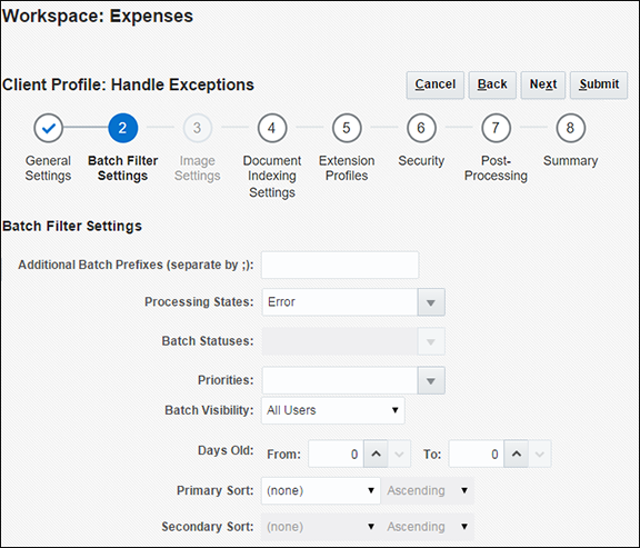

  3. 「キャプチャ」タブで、「クライアント・プロファイル」表の「追加」ボタンをクリックしてクライアント・プロファイルを追加します。
    例外スペシャリストは、このプロファイルを使用して、バッチ処理でエラーが発生したバッチをすばやく表示し、索引付けしてコミットすることができます。
  4. 「一般設定」トレイン・ストップの設定を選択します。
    1. 「プロファイル・タイプ」フィールドで、「3 - 索引のみ」を選択します。
    2. 「プロファイル名」フィールドに、Handle Exceptionsと入力します。
  5. 「バッチ・フィルタ設定」トレイン・ストップの「処理の状態」フィールドで、「エラー」を選択します。
    図10-17 エラー・バッチのみを表示するための例外クライアント・プロファイルの構成
    「図10-17 エラー・バッチのみを表示するための例外クライアント・プロファイルの構成」の説明
  6. 「ドキュメント索引付け設定」トレイン・ストップの「ドキュメント・プロファイル」フィールドで、Expense Documentsプロファイルを選択します。
  7. 「セキュリティ」トレイン・ストップで、資格のあるユーザーにこのプロファイルへのアクセス権を割り当てます。
  8. 「後処理」トレイン・ストップの「使用可能なリリース・プロセス」表で、「追加」をクリックしてリリース・プロセスを追加します。「リリース・プロセス設定」ウィンドウで、リリース・プロセスの名前を入力し、「バッチ・プロセッサ」フィールドで「コミット・プロセッサ」を選択します。これにより、例外ハンドラでバッチを手動で完了してからコミットできるようになります。
  9. 「送信」をクリックして、クライアント・プロファイルを保存します。
  10. クライアントを起動し、ステップ7でセキュリティ・アクセス権を付与したユーザーとしてログインします。Handle Exceptionsクライアント・プロファイルを選択します。索引付けおよび編集の対象となるエラーがあるバッチを選択し、コミットのためにリリースします。
