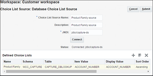

| データベース選択リスト | メタデータ・フィールドに選択項目のドロップダウン・リストが表示されるように構成します。この選択リストのタイプでは、選択項目がデータベース検索から取得されます。選択リストはクライアント・プロファイルおよびプロセッサ・ジョブで使用します。 | データベース選択リストの管理 |

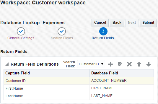

| データベース参照プロファイル | データベースへのリンクを構成します。たとえば、データベースで一致する値を検索し、値を返し、キャプチャ・メタデータ・フィールドに入力するように参照を構成します。データベース参照はクライアント・プロファイルまたはプロセッサ・ジョブで使用します。 | データベース参照の管理 |

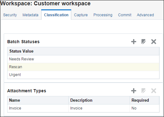

| バッチ・ステータス | ユーザーまたはバッチ・プロセッサがバッチを割り当てることができるステータスを作成します。バッチ・ステータスは、表示または実行するバッチをフィルタするために使用できます。 | バッチ・ステータスの管理 |
| 添付タイプ | 添付タイプを定義し、ドキュメント・プロファイルに関連付けます。 | 添付タイプの管理 |

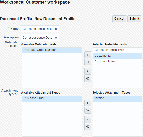

| ドキュメント・プロファイル | キャプチャされたドキュメントのタイプのそれぞれに適用する一連のメタデータ・フィールドおよび添付タイプを指定します。 | ドキュメント・プロファイルの管理 |

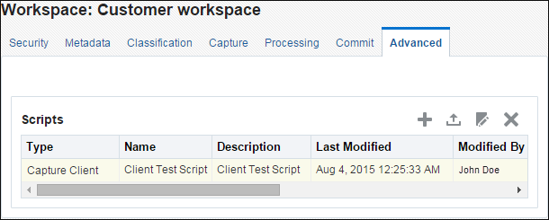

| スクリプト | クライアントでの機能や、認識ジョブまたはインポート・プロセッサ・ジョブでの機能をカスタマイズするためのJavaScriptをインポートします。 | キャプチャ・スクリプトの管理 |

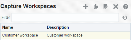

図3-1 ワークスペースの管理用ワークスペース・ペイン
「図3-1 ワークスペースの管理用ワークスペース・ペイン」の説明

ワークスペース・ペインで、追加ボタンをクリックするか、ワークスペースを選択して編集ボタンをクリックします。
ワークスペースをコピーするには、既存のワークスペースを選択して「コピー」ボタンをクリックします。
ワークスペースの名前とオプションの説明を入力し、「OK」をクリックします。ワークスペースのリストに新規または編集されたワークスペースが表示されます。

3.2.3 ワークスペースのフィルタリング
多数のワークスペースを管理する場合は、ワークスペース・リストをフィルタリングすることで限定すると便利な場合があります。ワークスペース・リストをフィルタするには:
ワークスペース・ペインで、「フィルタ」フィールドにフィルタを入力します。
ワークスペースの完全な名前を入力するか、1つ以上の文字に一致させるためのワイルドカードとして
%を使用します。たとえば、%capture%と入力すると、名前や説明にcaptureが含まれるワークスペースが表示されます。フィルタは大/小文字が区別されます。 -
「リフレッシュ」ボタンをクリックします。
ワークスペース・リストには、適用された指定のフィルタが表示されます。
フィルタを削除するには、「フィルタ」フィールドの内容をクリアして、「リフレッシュ」ボタンをクリックします。

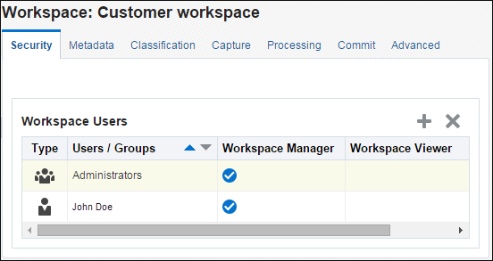

図3-2 ワークスペースのアクセス権があるワークスペース・マネージャおよびビューアを表示する「セキュリティ」タブ
「図3-2 ワークスペースのアクセス権があるワークスペース・マネージャおよびビューアを表示する「セキュリティ」タブ」の説明

別のマネージャまたはワークスペース・ビューアにワークスペース・アクセス権を付与するには:
選択したワークスペース内で、「セキュリティ」タブをクリックします。
「ワークスペース・ユーザー」表に、ワークスペースへのアクセス権のあるマネージャおよびビューア(自分自身を含む)が表示されます。「ユーザー/グループ」列をソートするには、列内のいずれかの三角形をクリックします。
チェック・マークは、ワークスペース・マネージャまたはワークスペース・ビューアのアクセス・レベルを示しています。

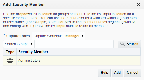

「追加」ボタンをクリックします。「セキュリティ・メンバーの追加」ウィンドウが表示されます。
「キャプチャ・ロール」フィールドで、マネージャにアクセス権を付与する場合は「キャプチャ・ワークスペース・マネージャ」を選択し、ビューアにアクセス権を付与する場合は「キャプチャ・ワークスペース・ビューア」を選択します。
下の左側のフィールドで、「グループの検索」または「ユーザーの検索」を選択して、選択したCaptureのロールに属するメンバーを検索します。
横のテキスト・フィールドで、任意に名前の一部または全部を入力することで、特定のグループまたはユーザー名を検索します。ワイルドカードとして*記号を使用できます。このテキスト・フィールドを空白にするとすべてのメンバーが返されます。「検索」をクリックします。
検索結果から、1つ以上のメンバーを選択([Ctrl]キーを押しながら複数のメンバーを選択)し、「追加」をクリックします。表に追加されたメンバーが表示されます。

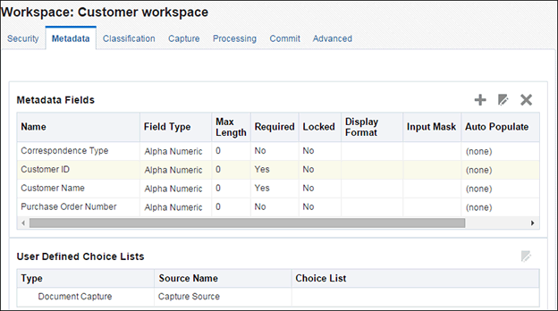

3.4 メタデータ・フィールドの管理
ワークスペースの作成手順では、メタデータ・フィールドの定義が不可欠です。クライアント・ユーザーはドキュメントの索引付け中にこれらのフィールドに値を入力し、バッチ・プロセッサは処理中にこれらのフィールドに値を割り当てます。一般に、ユーザーが後からコンテンツ管理システムでドキュメントを検索するときにこれらのフィールドを使用します。
メタデータ・フィールドは、様々な方法で構成できます。メタデータ・フィールドは必須にできます。これは、ドキュメントが正常にコミットされるには、メタデータ・フィールドの入力が必要であることを意味します。また、メタデータ値は、自動入力したり、認識プロセッサによってバー・コードの読取りから抽出したり、選択リストから選択したり、JavaScriptによって移入したり、データベース参照から選んだりすることができます。
図3-4 ワークスペース用に定義されたメタデータ・フィールド
「図3-4 ワークスペース用に定義されたメタデータ・フィールド」の説明

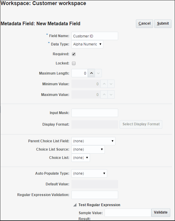

3.4.1 メタデータ・フィールドの追加または編集
メタデータ・フィールドを追加すれば、ワークスペース全体で使用できます。メタデータ・フィールドを編集すると、そのフィールドの使用時には常に変更されています。

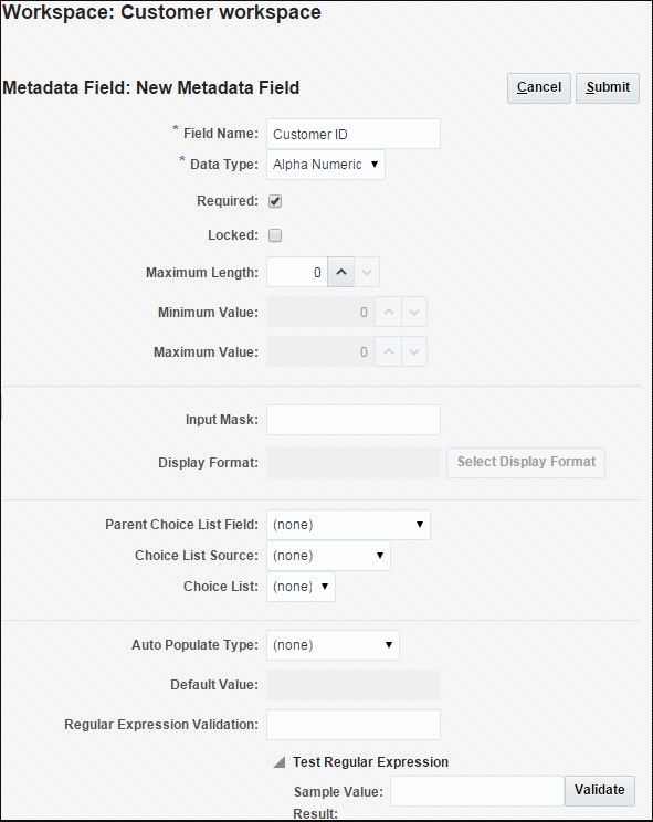

メタデータ・フィールドを追加または編集するには:
ワークスペースの「メタデータ」タブをクリックします。
「メタデータ・フィールド」表で、追加ボタンをクリックします。このフィールドを編集するには、表でそのフィールドを選択して、「編集」ボタンをクリックします。
「メタデータ・フィールド」画面が表示されます。
「フィールド名」フィールドに、メタデータ・フィールドの名前を入力します。
「データ型」フィールドで、フィールドのタイプを選択します。「英数字」、「数字」、「日付」、「浮動小数」のいずれかを選択できます。
このフィールドへの入力を必須にするには、「必須」フィールドを選択します。コミット・プロセッサによってコミットされるには、ドキュメントの必須フィールドに値が入力されている必要があります。
必要に応じて他のフィールドに入力します。
入力マスクを構成するには、「メタデータ・フィールドの入力マスクの構成」を参照してください。
表示形式を構成するには、「メタデータ・フィールドの表示形式の構成」を参照してください。
自動入力を構成するには、「メタデータ・フィールドを自動入力に設定」を参照してください。
正規表現の検証を構成およびテストするには、「正規表現の検証の構成」を参照してください。
選択リスト・フィールドで、前に作成したメタデータ・フィールドのソースと選択リストを指定します。「ユーザー定義選択リストの追加と編集」および「データベース選択リストの追加または編集」を参照してください。
メタデータ・フィールドのデータベース参照を構成するには、「データベース参照の追加と編集」を参照してください。
終了したら、「発行」をクリックします。

3.4.3 メタデータ・フィールドの入力マスクの構成
入力マスクとは、ユーザーがメタデータ・フィールドに入力できる内容を制御するフィルタです。たとえば、マスクによってユーザーが数値を入力するのを許可し、英文字を拒否できます。ユーザーがマスクに準拠しない文字を入力すると、アプリケーションで受け入れられません。
ユーザーがメタデータ・フィールドに入力できる内容を制御する入力マスクを設定するには:
「メタデータ・フィールドの追加または編集」の説明に従って、メタデータ・フィールドを追加または編集します。
入力マスクを適用するには、メタデータ・フィールドのデータ型が「英数字」、「数字」または「浮動小数」である必要があります。
「メタデータ・フィールド」画面の「入力マスク」フィールドで、表3-2 (英数字)または表3-4 (数値または浮動小数)に示されている任意の使用可能なマスク文字を入力します。
入力する他の文字は、リテラルとして扱われます。
「送信」をクリックして、メタデータ・フィールドの設定を保存します。
クライアントを使用してフィールドへのデータ入力をテストすることで、メタデータ・フィールドの入力マスクを使用およびテストします。

3.4.6 正規表現の検証の構成
正規表現により、入力したデータが特定の書式に一致することが保証されます。たとえば、a、b、cのいずれかの値に一致するようにする場合は、次のように入力します。
[abc]
メタデータ・フィールドの正規表現は英数字型のフィールドにのみ適用されます。詳細は、次のような正規表現の使用およびフォーマット化に関するドキュメントを参照してください。
http://docs.oracle.com/javase/tutorial/essential/regex/
正規表現を構成およびテストするには:
「メタデータ・フィールド」画面で、「正規表現」フィールドに式を入力します。
正規表現をテストします。「サンプル値」フィールドにサンプル値を入力して「検証」をクリックします。結果読取り専用フィールドの横に
ValidまたはInvalidの結果が表示されます。 -
クライアントを使用してフィールドへのデータ入力をテストすることで、メタデータ・フィールドの正規表現を使用およびテストします。

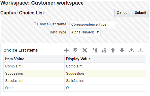

3.5 ユーザー定義選択リストの管理
選択リストには、選択できる値が表示されます。選択リストを使用すると、特定のメタデータ・フィールド値を標準化し、索引付けのスピードを向上してデータ入力エラーを防止できます。「メタデータ」タブで選択リストを作成し、メタデータ・フィールドまたはプロセッサ・ジョブでそれを選択します。このため、複数のキャプチャ領域で同じ選択リストを使用できます。
次のタイプのリストを作成できます。
ユーザー定義選択リスト。このタイプは、Captureデータベースで値を入力および保持するために使用します。
ノート: 選択リストの値は、テキスト・ファイルからCaptureデータベースにインポートでき、さらにテキスト・ファイルにエクスポートできます。

たとえば、ユーザーが顧客連絡タイプComplaint、Satisfaction、SuggestionまたはOtherを選択できるように選択リストを作成できます。
「ユーザー定義の選択リスト」で、表内の「ドキュメント・キャプチャ」を選択して「編集」ボタンをクリックします。
「選択リスト・タイプ」画面で、追加ボタンをクリックして選択リストを追加するか、選択リストを選択して編集ボタンをクリックすることで編集します。
「キャプチャ選択リスト」画面で「選択リスト名」フィールドに名前(たとえば、
Correspondence Type)を入力します。「データ型」フィールドでデータ型(「英数字」、「数字」、「日付」または「浮動小数」)を選択します。ノート: メタデータ・フィールドに選択リストの値を表示するには、選択リストのデータ型がメタデータ・フィールドと同じである必要があります。
「選択リスト・アイテム」表で、追加ボタンをクリックして選択リスト・アイテムを追加します。
「選択リスト・アイテムのプロパティ」ウィンドウで、「アイテム値」フィールドに選択リストの値を入力します。
ユーザーにある値を表示し、別の値をコミットする場合、アイテムの「表示値」フィールドに別の値を入力します。同じ値をユーザーに表示するには、「表示値」フィールドに値を入力せずに「OK」をクリックします。ステップ5および6を繰り返して別の選択項目を追加します。
選択リスト・アイテムのインポートまたはエクスポートの詳細は、「テキスト・ファイルからCapture選択リストへの値のインポート」または「テキスト・ファイルへのCapture選択リストの値のエクスポート」を参照してください。
上および下矢印を使用するか、昇順および降順矢印ボタンを使用して、選択リスト・アイテムが選択リスト内で目的のとおりに表示されるように順序を指定します。
「送信」をクリックします。
「定義された選択リスト」表に、新しい選択リストが表示されます。「閉じる」をクリックします。

3.6 データベース選択リストの管理
選択リストには、選択できる値が表示されます。選択リストを使用すると、特定のメタデータ・フィールド値を標準化し、索引付けのスピードを向上してデータ入力エラーを防止できます。選択リストは「メタデータ」タブで作成し、プロファイルまたはプロセッサ・ジョブで選択します。このため、複数のキャプチャ領域で同じ選択リストを使用できます。データベース選択リストでは、構成済のデータベース表またはビューからすべてのレコードが取得されます。たとえば、何千ものレコードが含まれるデータベース選択リストは、クライアントで顕著な遅延の原因となる可能性があるため、構成しません。かわりに、データベース参照プロファイルの使用を検討します。
次のタイプのリストを作成できます。
ユーザー定義の選択リスト このタイプは、Captureで値を入力および保持するために使用します。「ユーザー定義選択リストの管理」を参照してください。
データベース選択リスト。このタイプは、外部データベースから動的に取得した値を選択リストに表示するために使用します。これは、データベース選択リストがデータベース表の現在の値を表示するため、選択リストの値が頻繁に変更される場合に役立ちます。

3.6.1 データベース選択リストの追加または編集
次のステップを実行して、データベース選択リストを構成します。データベース選択リストは、リンクされたデータベース表またはビューから選択項目を提示します。
データベース選択リストを構成するには、データ・ソースが必要です。これは、通常はシステム管理者よって構成されます。最初にデータ・ソースに接続し、次にデータベースの値をどのように使用するかを指定します。『Oracle WebLogic Server JDBCデータ・ソースの管理』のJDBCデータ・ソースの理解に関する項を参照してください。
データベース選択リストを追加または編集するには:
「データベース選択リスト」表で、「データベース」を選択して編集ボタンをクリックします。
「選択リスト・タイプ」画面の「選択リスト・ソース」表で追加ボタンをクリックして、ソースを追加します。ソースを編集するには、表でソースを選択して、編集ボタンをクリックします。
「選択リスト・ソース」画面で「選択リスト名」フィールドにソースの名前(たとえば、
Product source)を入力します。 -
「JNDI」フィールドで、接続先のデータ・ソースを入力し、「接続」をクリックします。
Captureがデータ・ソースに接続されると、「接続」ボタンの下の「ステータス」フィールドが更新されます。「定義された選択リスト」表は、ソースを使用する選択リストを追加または編集するために使用します。
「定義された選択リスト」表の追加ボタンをクリックします。
「データベース選択リストのプロパティ」ウィンドウで、「選択リスト名」フィールドに名前を入力します。
「スキーマ」および「表」フィールドで、選択リストに使用するデータ・ソースのスキーマと表を指定します。
「アイテム値」フィールドで、データを選択リストに表示する表の列を指定します。「表示値」フィールドに、選択リストでユーザーに表示する代替値を入力します。この値は多くの場合、アイテムの値と同じになります。
「ソート順序」フィールドでデータを昇順と降順のいずれで表示するかを指定し、「OK」をクリックします。
「定義された選択リスト」表に、選択リストが表示されます。
「送信」をクリックします。
新しいソースが表示された、「選択リスト・ソース」画面に戻ります。指定したデータ・ソースに対して追加の選択リストを作成することも、他のデータ・ソースの選択リストを作成することもできます。

「メタデータ」タブで、選択リストを含めるメタデータ・フィールドを作成します(「メタデータ・フィールドの追加または編集」)。
例では、親フィールドとして
Productsフィールドを作成し、子フィールドとしてSubproductsフィールドを作成しました。-
親フィールドの「メタデータ・フィールド」画面の「選択リスト・ソース」フィールドで、ソースを選択します。「選択リスト」フィールドで、ステップ1で親として作成した選択リストを選択します。例では、選択リストとして
Productsを選択します。 -
子フィールドの「メタデータ・フィールド」画面の「親選択リスト・フィールド」で、親のメタデータ・フィールドを選択します。例では、親メタデータ・フィールドとして
Productsを選択します。 -
ユーザーがリストから選択せずに値を入力することがないように、「ロック」フィールドを選択し、変更を送信します。
「分類」タブで、ステップ2で作成したメタデータ・フィールドを使用するドキュメント・プロファイルを作成します(「ドキュメント・プロファイルの追加または編集」)。
例では、
ProductsおよびSubproductsメタデータ・フィールドを含めたProductsという名前のドキュメント・プロファイルを作成しました。 -

選択したワークスペースで、データベース参照を構成するメタデータ・フィールドを作成します。さらに、データベース参照を入力するメタデータ・フィールドを作成します。「メタデータ・フィールドの管理」を参照してください。
たとえば、
Customer IDフィールドを検索するデータベース参照を作成し、一致したデータベース・レコードから顧客名および住所をフィールドに返すことができます。 -

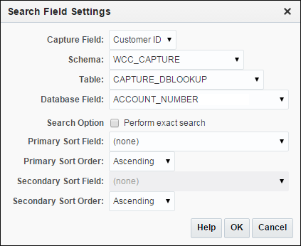

「検索フィールド」トレイン・ストップで、「検索フィールド定義」表を使用してCaptureのメタデータ・フィールドをデータベース・フィールドにリンクする検索フィールドを定義します。
ノート: Captureメタデータ・フィールドは、値を検索するデータベース・フィールドと一致するデータ型を持つ必要があります。
追加ボタンをクリックするか、検索フィールド定義を選択して編集ボタンをクリックします。定義を削除するには、それを選択して「削除」ボタンをクリックします。確認を求められた場合には、削除の確認をします。
「検索フィールド設定」ウィンドウで、フィールドに入力します。
「キャプチャ・フィールド」オプションで、データベース参照をアクティブにするCaptureメタデータ・フィールドを選択します。
データベース・フィールドのスキーマと表を選択し、「データベース・フィールド」で検索するデータベース・フィールドを選択します。
残りのフィールドは、必要に応じて検索およびソートオプションを指定するために使用します。デフォルトでは、「検索オプション」フィールドで「完全一致検索の実行」オプションが選択されていないかぎり、データベース参照では'類似'検索(value%など)が実行されます。
図3-8 データベース参照の検索フィールドの構成
任意に追加の検索フィールドを設定する場合は、ステップaとbを繰り返します。
「戻りフィールド」トレイン・ストップで、データベースから返すデータベース値を指定します。ステップ4で定義した検索フィールドごとに、戻りフィールドを指定する必要があります。
「戻りフィールド定義」表で、一連のボタンの横にある「検索フィールド」オプションのフィールドを選択し、追加ボタンをクリックします。
ワークスペースのメタデータ・フィールドのリストから入力するには、「戻りフィールド設定」ウィンドウで「キャプチャ・フィールド」を選択します。
「データベース・フィールド」で、指定した表のフィールドのリストから返すフィールドを選択します。
ステップaからcを繰り返して、戻りフィールドをさらに追加します。
「戻りフィールド定義」表で、上および下矢印ボタンを使用して、クライアントに表示される結果リスト内のフィールド列を並べ替えます。
図3-9 データベース参照の戻りフィールドの構成

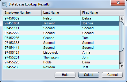

クライアントで、参照を構成したメタデータ・フィールドをクリックすることで参照をテストします。これで、ドキュメント・ペインの「データベース参照」ボタンが有効になります。検索する値を入力して「データベース参照」ボタンをクリックします。

3.9 バッチ・ステータスの管理
バッチ・ステータス機能は、バッチにステータスを割り当てるための標準化された方法です。「分類」タブで、ワークスペースの有効なステータスのリストを作成します。これは、Capture内で様々な方法で使用できます。
この項の内容は次のとおりです。
図3-10 ワークスペースのバッチ・ステータスの定義
「図3-10 ワークスペースのバッチ・ステータスの定義」の説明
3.9.1 バッチ・ステータスの追加または編集
ワークスペースにステータスを追加することで、プロファイルやプロセッサ・ジョブでバッチに割り当てることができるようになり、ユーザーの場合は、バッチの使用時に割り当てることができます。
バッチ・ステータスを追加または編集するには:
選択したワークスペースで、「分類」タブをクリックします。
「バッチ・ステータス」表に、そのワークスペースに定義されたステータスがリスト表示されます。
追加ボタンをクリックしてバッチ・ステータスを追加します。バッチ・ステータスを編集するには、ステータスを選択して、編集ボタンをクリックします。
ノート: バッチ・ステータスを編集すると、Captureワークスペース全体のバッチ・ステータスが変更されます。
「バッチ・ステータスの追加/編集」ウィンドウの「ステータス」フィールドでステータスを入力して「OK」をクリックします。
3.9.2 バッチ・ステータスの削除
バッチ・ステータスを削除すると、クライアント・プロファイルおよびプロセッサで割り当てることができなくなり、ユーザーがバッチに割り当てることもできなくなります。
バッチ・ステータスを削除するには:
削除するステータスを選択し、「削除」ボタンをクリックします。プロンプトが表示されたら、削除を確認します。ステータスが削除され、使用できなくなります。
3.9.3 Captureでのバッチ・ステータスの使用
ワークスペースでバッチ・ステータスを使用できる方法は次のとおりです。
クライアント・プロファイルでは、バッチが作成されたときに割り当てられるデフォルトのステータスを割り当てることができます。「クライアント・プロファイルの概要」を参照してください。
クライアント・ユーザーは、リストされている有効なステータスから選択してバッチ・ステータスを変更したり、ステータスに基づいてバッチを検索したりできます。
一部のCaptureバッチ・プロセッサは、処理が成功または失敗した後にバッチ・ステータスを変更できます。
バッチ・ステータスは、コミット後にメタデータとして出力できます。
3.10 添付タイプの管理
添付とは、プライマリ・ドキュメントに関連付けられているイメージまたはイメージ以外のファイルです。添付タイプとは、添付のタイプを示します。
「分類」タブで、Capture内で様々な方法で使用できる有効な添付タイプのリストを作成します。添付タイプ機能は、ドキュメント・プロファイルに添付タイプを割り当てる標準化された方法です。クライアント・ユーザーは、添付の表示、添付タイプの変更、添付の作成およびイメージ添付の変更を行うことができます。

添付タイプを追加または編集するには:
「添付タイプ」表で、「追加」ボタンをクリックします。
添付タイプを編集するには、添付タイプを選択して「編集」ボタンをクリックします。
「添付タイプ」画面のフィールドに入力します。
「説明」フィールドに、添付タイプの説明を入力します。
ドキュメントにこのタイプの添付を含める必要がある場合は、「必須」フィールドを選択します。
「送信」をクリックします。

3.11.1 ドキュメント・プロファイルの追加または編集
ドキュメント・プロファイルを追加または編集するには:
「ドキュメント・プロファイル」表で、追加ボタンをクリックします。
プロファイルを編集するには、プロファイルを選択して編集ボタンをクリックします。
「ドキュメント・プロファイル」画面のフィールドに入力します。
「名前」フィールドに、ドキュメント・プロファイルの名前を入力します。
「説明」フィールドに、ドキュメント・プロファイルの説明を入力します。
「メタデータ・フィールド」リストで、プロファイルを含めるフィールドを選択し、矢印ボタンを使用して移動します。上および下矢印は、索引付けするユーザーがドキュメントを読み取ったり索引付けする順序にメタデータ・フィールドを並べるために使用します。
「添付タイプ」リストで、プロファイルに含める添付タイプを選択し、矢印ボタンを使用してそれらを移動します。上および下矢印ボタンを使用して、ユーザーが添付タイプを読み取る順序に添付タイプを並べ替えます。
「送信」をクリックします。

3.12.1 スクリプトのインポートまたは変更
次のステップを実行して、スクリプトをインポートまたは変更します。
選択したワークスペースで、「詳細」タブをクリックします。
「スクリプト」表に、そのワークスペース用にインポートされたJavaScriptがリスト表示されます。
「追加」ボタンをクリックします。スクリプトを変更するには、表でそのスクリプトを選択して、編集ボタンをクリックします。「スクリプト」画面が表示されます。
「タイプ」フィールドで、スクリプトを使用するCaptureコンポーネントを選択します。Captureクライアント、認識プロセッサ、インポート・プロセッサ、ドキュメント・コンバータ・プロセッサまたはコミット・プロセッサを選択できます。
「名前」フィールドで、Captureでスクリプトを識別するための名前を入力します。
「スクリプト・ファイル名」フィールドで、スクリプト・ファイルをインポートします。「参照」をクリックして、ファイルに移動します。
「送信」をクリックします。インポートされたスクリプトが「スクリプト」表に表示されます。
3.12.2 スクリプトのエクスポート
必要に応じて、このステップを実行し、スクリプトを「スクリプト」表でエクスポートします。たとえば、この操作はスクリプトの動作を確認または変更するために行うことができます。
「スクリプト」表で、エクスポートするスクリプトを選択して、「選択したスクリプトのエクスポート」ボタンをクリックします。
表示された開く/保存オプションで、スクリプト・ファイルを保存します。選択したスクリプトはテキスト・ファイルとしてエクスポートされます。
3.12.3 スクリプトの削除
「スクリプト」表からスクリプトを削除すると、クライアント・プロファイル、コミット・プロファイルまたはプロセッサ・ジョブに割り当てることができなくなります。スクリプトを削除する前に、クライアント・プロファイル、コミット・プロファイルまたはジョブで使用されていないことを確認してください。クライアント・プロファイル、インポート・ジョブ、ドキュメント変換ジョブ、認識ジョブまたはコミット・プロファイルに現在割り当てられているスクリプトを削除すると、エラーが発生する場合があります。
スクリプトを削除するには:
「スクリプト」表に、そのワークスペース用に保存されたJavaScriptがリスト表示されます。
「スクリプト」表で、削除するスクリプトを1つ以上選択します。
「選択したスクリプトの削除」ボタンをクリックします。プロンプトが表示されたら、削除を確認します。
