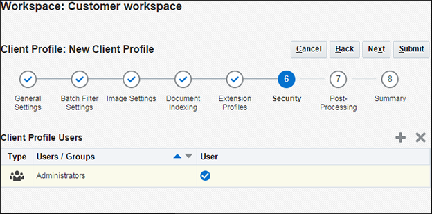

図4-2 選択したクライアント・プロファイルへのセキュリティ・アクセス権の付与
「図4-2 選択したクライアント・プロファイルへのセキュリティ・アクセス権の付与」の説明
4.16.1 クライアント・プロファイルへのセキュリティ・アクセス権の付与
Captureユーザーにクライアント・プロファイルへのセキュリティ・アクセス権を付与するには:
クライアント・プロファイルを追加または編集するときは(「クライアント・プロファイルの追加、編集またはコピー」を参照)、「セキュリティ」トレイン・ストップを選択します。
「クライアント・プロファイル・ユーザー」表には、クライアント・プロファイルへのアクセス権を持つユーザーおよびグループがリストされます。
「新規クライアント・プロファイル・ユーザーを追加します。」ボタンをクリックします。
「セキュリティ・メンバーの追加」ウィンドウで、1つ以上のユーザーまたはグループを検索および追加します。このテキスト・フィールドでは、特定のメンバー名を検索します。「*」文字をグループ名またはユーザー名のワイルドカードとして使用できます。「追加」をクリックして、選択したセキュリティ・メンバーを追加します。
「送信」をクリックして、クライアント・プロファイルを保存します。
今、追加したユーザーでクライアントにログインします。クライアント・プロファイルがオンラインの場合は、ここでクライアント・プロファイルが「クライアント・プロファイル」フィールドに表示されます。
