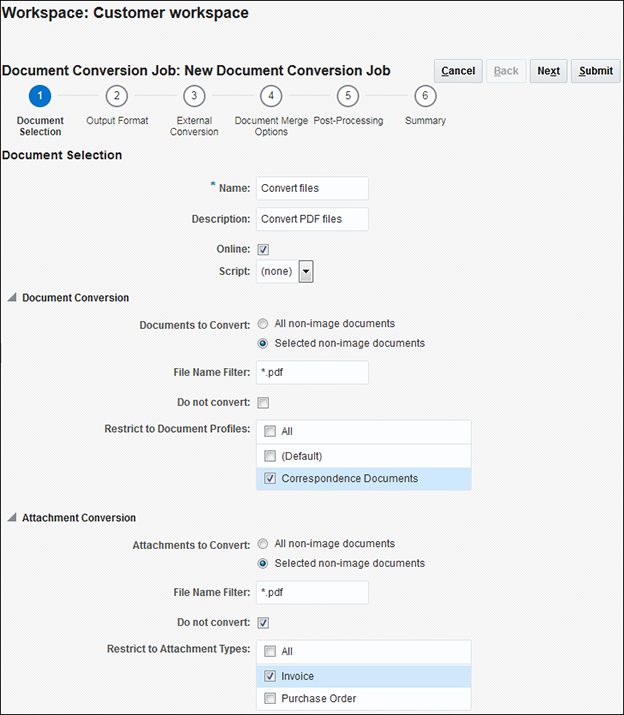

ドキュメント変換プロセッサでは、Microsoft Word、ExcelまたはPDFドキュメントなどのイメージ以外の電子ドキュメントおよび添付をイメージ形式に自動的に変換できます。次の情報を指定するドキュメント変換プロセッサ・ジョブを作成します。
図5-1 「ドキュメントの選択」トレイン・ストップでのドキュメントの変換の指定
「図5-1 「ドキュメントの選択」トレイン・ストップでのドキュメントの変換の指定」の説明

  3. 「ドキュメントの選択」トレイン・ストップで、設定を入力します。
    1. 「名前」フィールドにジョブの名前を入力します。「説明」フィールドに任意の説明を入力します。
    2. 「オンライン」フィールドが自動的に選択されます。「ドキュメント変換ジョブのアクティブ化と非アクティブ化」を参照してください。
    3. ドキュメント変換ジョブでスクリプトを使用する場合は、「スクリプト」フィールドで選択します。このフィールドには、以前に「詳細」タブで追加され、ドキュメント・コンバータ・プロセッサ・タイプが割り当てられているスクリプトが表示されます。「スクリプトを使用したドキュメント変換処理のカスタマイズ」を参照してください。
    4. 「変換するドキュメント」フィールドで、すべてのイメージ以外のドキュメントを処理するか、指定されたファイル名フィルタと一致するもののみを処理するかを選択します。たとえば、PDFドキュメントのみを処理するには、「イメージ以外の選択されたドキュメント」を選択し、次に「ファイル名フィルタ」フィールドに*.pdfと入力します。ワイルドカード文字としてアスタリスク(*)を入力でき、複数のフィルタはカンマまたはセミコロンで区切ることができます。ドキュメントを変換しない場合は、「変換しない」フィールドを選択できます。特定のドキュメント・プロファイルのドキュメントを処理するには、「ドキュメント・プロファイルに制限」フィールドに示されたドキュメント・プロファイルを1つ以上選択します。すべての定義済ドキュメント・プロファイルのドキュメントを処理するには、「すべて」を選択します。
    5. 「変換する添付」フィールドで、すべてのイメージ以外のドキュメント添付を処理するか、指定したファイル名フィルタと一致する添付のみを処理するかを選択します。たとえば、PDFドキュメントのみを処理するには、「イメージ以外の選択されたドキュメント」を選択し、次に「ファイル名フィルタ」フィールドに*.pdfと入力します。ワイルドカード文字としてアスタリスク(*)を入力でき、複数のフィルタはカンマまたはセミコロンで区切ることができます。添付を変換しない場合は、「変換しない」フィールドを選択できます。特定の添付タイプの添付を処理するには、「添付タイプに制限」フィールドにリストされている添付タイプを1つ以上選択します。すべての定義済添付タイプの添付を処理するには、「すべて」を選択します。
