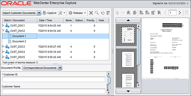

1.2 Captureクライアントについて
Captureクライアントは、ナレッジ・ワーカーやスキャン・オペレータが、スキャナやファイル・フォルダからインポートされたドキュメント・ファイルを使用してバッチを作成すしたり、バッチ内のドキュメントを索引付けするために使用するエンドユーザー・アプリケーションです。
キャプチャ・クライアントはWebブラウザを必要としないネイティブ・デスクトップ・アプリケーションとしてインストールおよび起動されます。クライアントには次の主要な機能があります。
Captureクライアントには、左上のバッチ・ペインに固定された単一のウィンドウがあり、その他のペインはバッチ・ペインでの選択に基づいて変わります。たとえば、図1-1の右側に表示されたドキュメント・ペインには、ページ・サムネイル(ページの縮小表示)と、編集しているドキュメントのオプションおよびそのページが表示されています。左下の索引付けペインには、選択されたドキュメントについて入力するためのメタデータ・フィールドが表示されます。『Oracle WebCenter Enterprise Captureの使用』「キャプチャの作業の開始」を参照してください。
図1-1 Captureクライアント・ウィンドウ
「図1-1 Captureクライアント・ウィンドウ」の説明

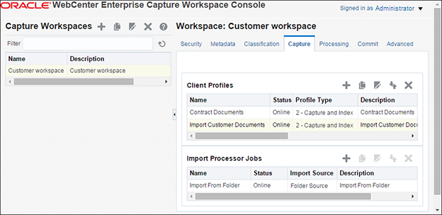

1.5 Captureワークスペース・コンソールについて
Captureでは、ワークスペース・マネージャがCapture全体で使用するワークスペースと要素を作成および管理できる、中央の構成コンソールが提供されます。たとえば、ワークスペース・マネージャはコンソールでメタデータ・フィールド、選択リストおよびデータベース参照を作成し、それらをクライアント・プロファイルやバッチ・プロセッサなどの複数の領域で使用できます。「ワークスペースとその要素の概要」を参照してください。
図1-2 ワークスペース・コンソール・ウィンドウ
「図1-2 ワークスペース・コンソール・ウィンドウ」の説明

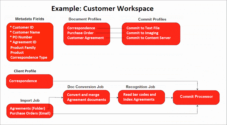

1.10 Captureワークスペースのユースケース
Oracle WebCenter Enterprise Captureを使用して、事実上すべてのタイプのドキュメントを処理できます。このガイドでは、Oracle WebCenter Enterprise Captureで大量の顧客ドキュメントを処理し、ワークスペース・マネージャがビジネス・ニーズに合せてできるかぎりプロセスを自動化するユースケースを説明しています。
顧客ワークスペースでは、次の種類の顧客ドキュメントが処理されます。
図1-3に、ワークスペースの主要な構成を示します。
図1-3 顧客ワークスペース
「図1-3 顧客ワークスペース」の説明
1.10.1 顧客ワークスペースのドキュメント・プロファイル
3つのドキュメント・プロファイルは処理対象となる主要タイプのドキュメントに対応し、それらはCorrespondence、Purchase OrdersおよびCustomer Agreementsです。
  1. Correspondenceはメールで送付されます。これは、次の手順で行われます。
    1. クライアント・ユーザーが、Correspondenceクライアント・プロファイルを使用して連絡ドキュメントのバッチをスキャンおよび索引付けした後、リリースします。
    2. ドキュメントがテキスト・ファイル・コミット・プロファイルを使用してフォルダに出力され(コミットされ)、別のプロセスによって取得されます。
  2. Purchase Ordersは電子メールで送付され、次の経路を取ります:
    1. インポート・プロセッサ・ジョブによって、指定されたアカウントの新規電子メール・メッセージが確認され、添付の発注ドキュメントとともに、電子メール・メッセージのインポートおよび索引付けが行われます。
    2. ドキュメントは、トランザクション処理のためにOracle WebCenter Content: Imagingにコミットされます。
  3. Customer Agreementsは、様々な複合デバイス(MFD)を使用してスキャンされ、MFDによってスキャンされたドキュメントがネットワーク・ファイル共有へ送信されます。このドキュメントはTIFFまたはPDF形式で送信されます。これは、次の手順で行われます。
    1. インポート・プロセッサ・ジョブによって、ネットワーク・フォルダの新しいファイルが確認され、インポートされます。
    2. ドキュメント変換ジョブによってPDFドキュメントおよびPDF添付が標準のイメージ形式に変換されます。ドキュメント変換ジョブは、認識プロセッサで処理されるようにすべての受信ドキュメントおよび添付がイメージ形式であることを保証するために使用されます。
    3. 認識ジョブは、イメージのバー・コードを読み取り、イメージをドキュメントに編成して、ドキュメントに索引付けします。ドキュメントの分割は、複数の契約書がスキャンで1つのファイルに出力された場合に必要となります。
    4. ドキュメントは、格納および取出しのためにOracle WebCenter Contentにコミットされます。

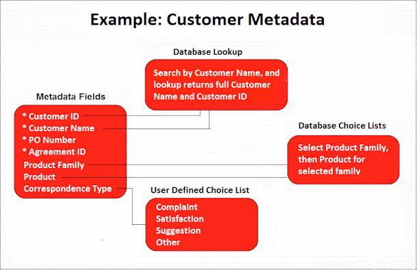

1.10.2 顧客ワークスペースのメタデータ構成
図1-4は、Customerワークスペースに定義されたメタデータ・フィールドを示しており、それらは適用時にドキュメント・プロファイルに組み込まれます。たとえば、Correspondenceドキュメント・プロファイルには、Customer IDCustomer NameProduct FamilyProductおよびCorrespondence Typeメタデータ・フィールドが含まれます。
図1-4 メタデータ・フィールドと構成の例
「図1-4 メタデータ・フィールドと構成の例」の説明
