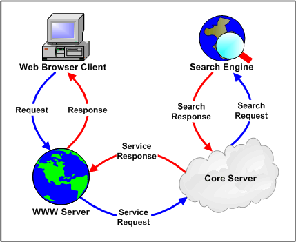

外部リクエストは、数多くのプロトコルのいずれかを使用して、クライアント(たとえばWebブラウザ)からWebサーバーに送信されます。サービス・コールには、サービスで必要とされる任意のパラメータが含まれている必要があります。Webサーバーは、任意の必須パラメータおよびオプション・パラメータとともに、サービス・リクエストをOracle WebCenter Contentシステムにルーティングします。次にOracle WebCenter Contentシステムは、提供されたパラメータを使用してサービスを実行します。検索サービスの場合は、検索リクエストが検索エンジンに送信されます。次にOracle WebCenter Contentシステムは結果をWebサーバーに返し、Webサーバーは結果をWebブラウザ・クライアントに返します。
図2-1 コンテンツ管理システムの要素の間での外部リクエストおよび外部レスポンス
図2-1の説明が続きます
「図2-1 コンテンツ管理システムの要素の間での外部リクエストおよび外部レスポンス」の説明

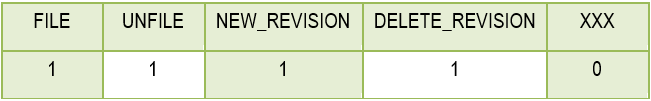

ドキュメント・アイテム用のZビットの構成
図は、Zビットの構成を示しています。
  • FILE: このビットは、ドキュメントに対してFILE操作が実行されたときに、イベントを通知する必要があることを示します。すなわち、ドキュメントがフレームワーク・フォルダの一部になったときにイベントを通知する必要があります。
  • UNFILE: このビットは、ドキュメントに対してUNFILE操作が実行されたときに、イベントを通知する必要があることを示します。すなわち、ドキュメントがフレームワーク・フォルダ外に移動したときにイベントを通知する必要があります。
  • NEW REVISION: このビットは、ドキュメントの新しいリビジョンが追加/作成されたときに、イベントを通知する必要があることを示します。
  • DELETE REVISION: このビットは、ドキュメントからリビジョンが削除/移動されたときに、イベントを通知する必要があることを示します。

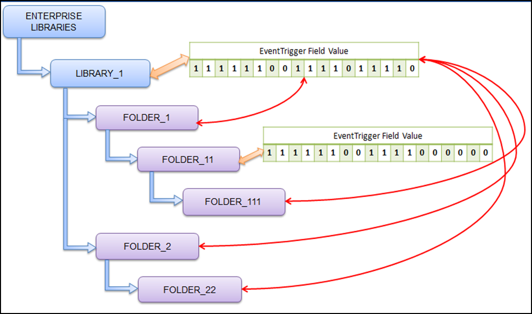

フォルダのフィールド値継承
フォルダがエンタープライズ・ライブラリの一部であり、EventTriggerフィールドの値が明示的に設定されていない場合、値はフォルダが属するエンタープライズ・ライブラリから継承されます。このライブラリを、EventTriggerフィールドの値として定義する必要があります。親フォルダがEventTriggerフィールドの値をオーバーライドした場合であっても、直上の親フォルダから継承することはできません。
この図では、LIBRARY_1に設定されたEventTriggerフィールドの値を、階層内のすべてのサブフォルダに適用/継承できます。ただし、EventTriggerフィールドの値をオーバーライドしたFOLDER_11は除きます。
FOLDER_11以外の階層内のサブフォルダ
ドキュメントのフィールド値継承
ドキュメントがエンタープライズ・ライブラリの一部であり、EventTriggerフィールドの値が明示的に設定されていない場合、値は次のいずれかから継承されます。
  • 親フォルダがEventTriggerフィールドの値をオーバーライドした場合のみ、ドキュメントが属する直上の親フォルダ。これは、次の項目よりも優先されます。
  • ライブラリにEventTriggerフィールドの値が定義されている場合のみ、ドキュメント・フォルダが属するエンタープライズ・ライブラリ。
この図では、LIBRARY_1に設定されたEventTriggerフィールドの値を、階層内のすべてのドキュメントに適用/継承できます。ただし、DOC_11は除きます。DOC_11の親フォルダFOLDER_11はEventTriggerフィールドの値をオーバーライドしたためです。したがって、FOLDER_11の値がDOC_11に適用されます。
DOC_11以外の階層内のドキュメント

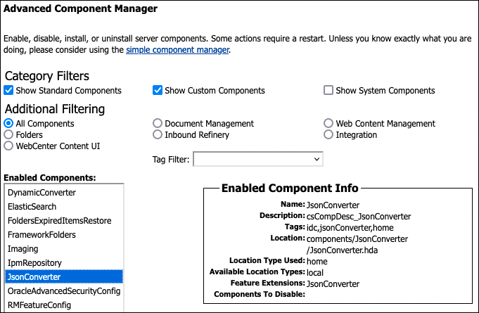

Pretty JSON形式を使用するには、JsonConverterコンポーネントを有効にする必要があります。デフォルトでは、このコンポーネントが有効になっています。有効になっていない場合は、「拡張コンポーネント・マネージャ」ページで有効にできます。「拡張コンポーネント・マネージャの使用」を参照してください。
このイメージは、「拡張コンポーネント・マネージャ」ページを示しています。このページでは、「有効なコンポーネント」セクションにJsonConverterコンポーネントがリストされます。
