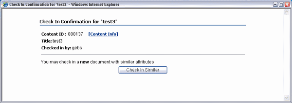

    Content Serverのオプションが表示され、メッセージによりドキュメントがチェックインされたことが確認されます。「類似をチェックイン」というボタンにより、同じメタデータ値を使用して、別のドキュメントをチェックインおよび添付できます。
    図3-2 「チェックイン」確認メッセージ
    図3-2の説明が続きます
    「図3-2 「チェックイン」確認メッセージ」の説明
  4. 「チェックインの確認」ページを閉じます。
  5. 「管理対象添付」ページで、「リフレッシュ」をクリックして、新たにチェックインした添付を表示します。

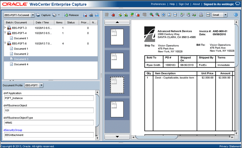

  6. 「ドキュメントのスキャン」ボタンをクリックします。選択したドキュメントの分類がスキャンまたはインポート用に構成されているかどうかに基づいて、Oracle WebCenter Enterprise Captureクライアント・アプリケーションが起動し、オプションが表示されます。
    • スキャン用に設定されている場合、スキャナはフィーダで配置したページをスキャンし、それらを図3-3に示すように表示して、レビューおよび索引付けができるようにします。
    • インポート用に設定されている場合、ファイル・インポート・ウィンドウが表示され、インポートする1つ以上のファイルを選択するように要求されます。クライアント・プロファイルで許可されている場合は、イメージ・ファイルに加え、イメージ以外のファイルもインポートできます。ファイルを選択した後は、それらのページが図3-3に示すように表示され、そこでレビューと索引付けを実行できます。
    図3-3 WebCenter Enterprise Captureクライアント・ウィンドウ
    図3-3の説明が続きます
    「図3-3 WebCenter Enterprise Captureクライアント・ウィンドウ」の説明
  7. クライアント・ウィンドウで、ドキュメントをレビュー、編集および索引付けします。索引付けの詳細は、Oracle WebCenter Enterprise Captureの使用索引付けの機能に関する項を参照してください。次のガイドラインに従います:
    • ドキュメントにはページを追加できますが、バッチにドキュメントを追加しないでください。
    • 「メタデータ」フィールドが下側のペインに表示されます。「メタデータ」フィールドはContent Serverドキュメントとともにメタデータとして格納される値を提供します。必要なメタデータ・フィールドの名前の前にアスタリスクが表示されます。
    • ドキュメントのすべてのページには同じメタデータの値があります。あるページで値を変更すると、そのドキュメント内のすべてのページでもその値が変更されます。

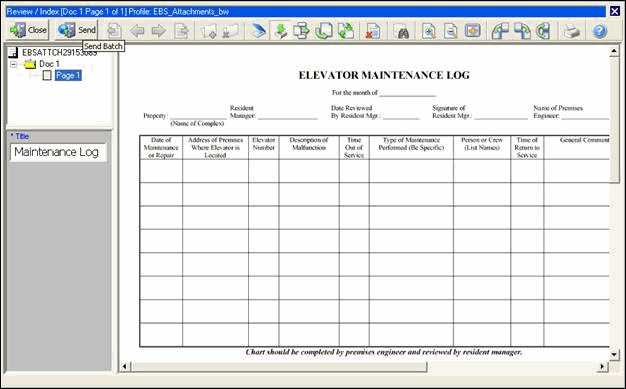

  6. 「ドキュメントのスキャン」ボタンをクリックします。選択したドキュメントの分類がスキャンまたはインポート用に構成されているかどうかに基づいて、Oracle Distributed Document Captureクライアント・アプリケーションが起動し、オプションが表示されます。
    • スキャン用に設定されている場合、スキャナはフィーダで配置したページをスキャンおよびレビューし、索引付けする準備をする「レビュー」/「索引」ウィンドウに表示されます。すべてのページがスキャンされ、バッチ内の1つのドキュメントに格納されます。
    • インポート用に設定されている場合、ファイル・インポート・ウィンドウが表示され、インポートする1つ以上のスキャン済イメージ・ファイルを選択するように要求されます。ファイルを選択した後は、「レビュー」または「索引」ウィンドウに各ページが表示され、そこでレビューおよび索引付けを行えます。すべてのファイルが単一バッチ内の単一のドキュメントにインポートされます。
      図3-4 レビュー/索引ウィンドウ
      図3-4の説明が続きます
      「図3-4 レビュー/索引ウィンドウ」の説明
  7. 「レビュー」または「索引」ウィンドウで、ドキュメントをレビュー、編集および索引付けします。詳細は、Oracle Distributed Document Captureユーザーズ・ガイドを参照してください。次のガイドラインに従います:
    • 「索引」フィールドが下側のペインに表示されます。「索引」フィールドはContent Serverドキュメントとともにメタデータとして格納される値を提供します。必要な索引フィールドの名前の前にアスタリスクが表示されます。
    • ドキュメントのすべてのページには同じ索引の値があります。あるページで値を変更すると、そのドキュメント内のすべてのページでもその値が変更されます。
    ノート:
    ドキュメントのスキャンまたはインポートを取り消すことに決定した場合は、Oracle Distributed Document Captureウィンドウを閉じて、「管理対象添付」ページに戻り、新たにスキャンまたはインポートを実行する必要があります。これにより、確実にインデックス値が添付のために正しく設定されます。
  8. 実行したら、「送信」をクリックしてドキュメントをContent Serverに転送し、それをビジネス・アプリケーション・レコードに添付します。バッチを送信したことを確認するように求められたら「はい」をクリックします。
