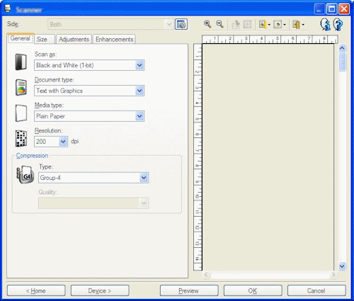

2.2.3 スキャナ設定を選択する方法
次のステップに従って、選択したスキャナ固有のスキャナ設定を選択します。キャプチャ設定はクライアント・プロファイルとともに保存されるので、クライアント・プロファイルごとに異なるスキャナ設定を構成できます。スキャン・プリファレンスを設定する方法に説明されているように、「プリファレンス」に追加のスキャン・オプションを設定できます。
  1. 必要に応じて、設定を適用するスキャナ・ソースを選択します。
    キャプチャ・スキャンに使用するスキャナを選択する方法に説明されているように、[Ctrl]+[Alt]+[S]を押してスキャナを選択します。
  2. バッチ・ペインで「キャプチャ設定/キャプチャ・ソース」ボタンの左側をクリックします([Ctrl]+[S])。
    選択したスキャナに関する設定が表示されます。
    図2-1 スキャナの設定例
    図2-1の説明が続く
    「図2-1 スキャナの設定例」の説明
  3. スキャナの設定を選択します。
    詳細は、スキャナに付属しているマニュアルを参照してください。クライアント・プロファイルの設定によっては、色および解像度に関する設定が無効になっている場合があります。

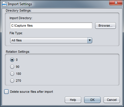

2.3.2 インポート設定を選択する方法
ファイルをインポートするたびに表示されるデフォルトのインポート設定を選択するには、次のステップに従います。インポート設定は、選択したクライアント・プロファイルとともに保存されています。
  1. バッチ・ペインで、「キャプチャ設定/キャプチャ・ソース」ボタンの左側をクリックします。
    「インポート設定」ウィンドウが表示されます。(スキャナ設定がかわりに表示される場合は、「キャプチャ設定/キャプチャ・ソース」ボタンをクリックして、インポート・ソースを選択します。)
    図2-2 インポート設定の選択
    図2-2の説明が続きます
    「図2-2 インポート設定の選択」の説明
  2. 「インポート・ディレクトリ」フィールドの横にある「参照」をクリックして、インポートするファイルを選択する場所を指定します。
  3. 特定のタイプのファイルをインポートするには、「ファイル・タイプ」フィールドでタイプを選択します。たとえば、TIFFを選択すると、TIFFファイルのみがリストされます。タイプに関係なくディレクトリ内のすべてのファイルを表示するには、「すべてのファイル」を選択します。
  4. 「ローテーション設定」フィールドで、回転の角度(0、90、180または270)を選択します。指定されたとおりにイメージがインポート時に回転されます。
  5. イメージが正常にインポートされた後にインポート・ディレクトリから削除するには、「インポート後にソース・ファイルを削除」フィールドを選択します。
  6. 「OK」をクリックして設定を保存します。
