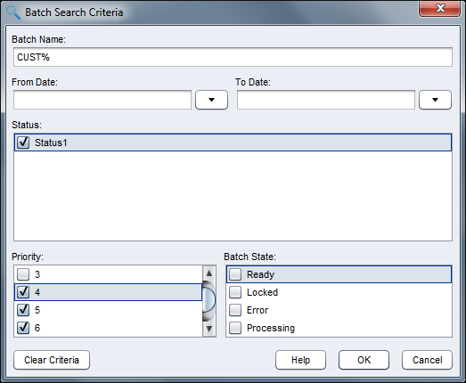

  1. バッチ・ペインで、「検索」ボタンをクリックします。
  2. 表5-1にリストされている条件を使用して、「バッチ検索条件」ウィンドウにバッチの検索方法を指定します。
    複数の検索オプションを指定できます。検索フィールド内の値は1つのみが一致する必要がありますが、バッチを見つけるためには、指定されたすべての検索フィールドが一致する必要があることに注意してください。たとえば、「ステータス」フィールドで緊急を選択し、「優先度」フィールドで「8」、「9」および「10」を選択した場合、緊急ステータスでかつ優先度が「8」、「9」または「10」のバッチは見つかります。一方、緊急ステータスで優先度「0」のバッチや、ステータスがなくて優先度「8」、「9」または「10」のバッチは見つかりません。
    図5-1 表示用のバッチの検索またはフィルタ処理
    図5-1の説明が続きます
    「図5-1 表示用のバッチの検索またはフィルタ処理」の説明
    表5-1 バッチ検索条件
    検索条件 説明
    バッチ名
    検索するバッチ名を入力します。名前の一部分を指定して、その後に1つ以上の文字と一致する%を指定することができます。たとえば、Batch%と入力すると、Batch15およびBatches214という名前のバッチと一致します。
    開始日/終了日
    日付フィールドに隣接するカレンダ・ボタンをクリックし、開始日と終了日を選択して、日付範囲内に作成されたバッチを検索します。
    ステータス
    1つ以上のステータスを選択して、割り当てられたステータスでバッチを検索します。選択したステータスのいずれかが割り当てられたバッチと一致します。
    優先度
    1つ以上の優先度を選択して、割り当てられた優先度でバッチを検索します。選択した優先度のいずれかが割り当てられたバッチと一致します。
    バッチの状態
    1つ以上の状態を選択して、システムで割り当てられた状態によってバッチを検索します。選択した状態のいずれかが割り当てられたバッチと一致します。使用可能なバッチの状態は次のとおりです。
    • 準備完了: バッチはロックされておらず、エラーも発生していません
    • ロック: バッチはユーザーによってロックされています
    • エラー: バッチ内の1つ以上のドキュメントでエラーが発生しました
    • 処理中: キャプチャ・プロセッサまたはプロセッサ・ジョブがバッチを現在処理中です
