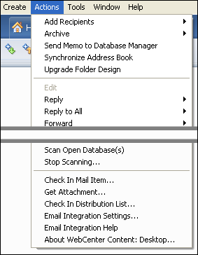

サポートされているバージョンのLotus NotesとLotus Dominoメール・データベースの場合、Desktopクライアント・ソフトウェアによって、Lotus Notesの「アクション」メニューに多数の新しいアイテムが追加されます(図7-1)。
図7-1 Lotus Notes 8.5の「アクション」メニュー
図7-1の説明が続きます
「図7-1 Lotus Notes 8.5の「アクション」メニュー」の説明
Lotus Notesの標準の「アクション」メニューには、次の統合アイテムが含まれています。
  • メール・アイテムのチェックイン...: このオプションを使用すると、現在選択されているメッセージをコンテンツ・サーバーにチェックインできるダイアログ・ボックスが開きます。
  • 添付の取得...: このオプションを使用すると、現在の電子メール・メッセージに添付したりメッセージにリンクとして埋め込んだりするコンテンツ・サーバー上のファイルを選択できるダイアログが開きます。
  • 配布リストのチェックイン...: このオプションを使用すると、コンテンツ・サーバーに電子メール配布リストをチェックインできるダイアログ・ボックスが開きます。
  • 電子メール統合設定...: このオプションを使用すると、電子メール・クライアント統合の数多くの構成オプションを設定できるダイアログ・ボックスが開きます。
  • 電子メール統合のヘルプ: このオプションを使用すると、標準のWebブラウザにDesktopのオンライン・ヘルプが表示されます。
  • WebCenter Content: Desktopについて...: このオプションを選択すると、ダイアログ・ボックスが開き、Desktopクライアント・ソフトウェアに関するについてが表示されます。
