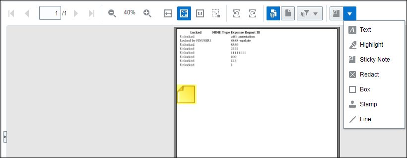

統合ビューア
統合ビューアはデフォルトのビューアと同じですが、基本機能と詳細機能の両方が組み合された単一のツールバーを使用する点が異なります。統合ビューアは、管理者によって有効化されている場合にのみ使用できます。(管理者は、MBean構成でViewerAdfByDefault MBean属性をtrueに設定する必要があります。)コンピュータにJavaをインストールする必要はありません。基本機能と詳細機能を備えた統合ビューアのツールバー

5.3.1 注釈の表示および非表示
注釈は、デフォルトのビューアの基本ビューア・モードまたは詳細ビューア・モード、および管理者によってこのビューアが有効化されている場合は統合ビューアでも表示できます。
ドキュメントを表示する状況によっては、注釈が、表示する必要のあるドキュメントに関する情報の表示の妨げとなることがあります。たとえば、情報が編改訂されているとします。デフォルトのビューアでは、表示/非表示のアイコンを詳細ビューア・モードで使用すると、適切な権限を持つ注釈を非表示にしてドキュメントのみを表示できます。統合ビューアを使用している場合は、「注釈を非表示」アイコンをクリックすると注釈を非表示にできます。
注釈が「制限付き」セキュリティ・モードに設定されている場合、その注釈を変更する権限を持たないと、その注釈を非表示にはできません。注釈のセキュリティ権限の詳細は、「注釈セキュリティ・レベルの割当て」を参照してください。
5.3.2 注釈の作成
注釈は、デフォルトのビューア、または管理者によって統合ビューアが有効化されている場合は統合ビューアで作成できます。
デフォルトのビューアでは、注釈は、デフォルトのビューアのツールバーの詳細ビューアのツールバーのオプションを使用して作成されます。デフォルトのビューアで注釈を作成できるのは、ドキュメントを詳細ビューア・モードで表示している場合のみです。注釈ツールを選択してドキュメントをクリックすると、注釈を作成して編集できるようになります。作成された注釈のタイプに応じて、使用できるオプションは異なります。すべての注釈には、作成時にセキュリティ・レベルを割り当てる必要があります。
統合ビューアでは、注釈編集モード・メニューで使用可能なオプションを使用できます。

統合ビューアでテキスト注釈を追加するには:
  1. ドキュメント内で、ビューアのツールバーにある注釈編集モード・メニューをクリックし、「テキスト」を選択します。
  2. テキスト・ボックスを描画する位置でカーソルをクリックします。
    「テキスト」ツールバーが表示されます
  3. 必要なテキストを「説明」フィールドに入力します。
  4. ツールバーのオプションから、テキスト・ボックスの色を選択します。注釈に枠線を追加したり、回転したり、他のスタイルを適用することもできます。ツールバーには、注釈をカスタマイズする機能が用意されています。注釈の表示を制限したり、非表示にすることもできます。
  5. 完了したら、注釈ツールバーで「保存」をクリックします。
    注釈を編集するには、最初に注釈を選択して注釈の編集をクリックします。
5.3.2.4 ハイライト注釈の追加
ハイライト注釈を使用すると、ドキュメントの特定のテキストやその他のオブジェクトをハイライトして表示されたドキュメントのページに半透明の色付きボックスをオーバーレイできます。
デフォルトのビューアでドキュメントにハイライト注釈を追加するには:
  1. ドキュメントを詳細ビューア・モードで表示し、デフォルトのビューアのツールバーで「ハイライト」アイコンをクリックし、クリックおよびドラッグしてハイライトを適用するドキュメントの領域を指定します。ハイライト注釈ツールバーが表示されます。
  2. ハイライト注釈のツールバーを使用して、注釈セキュリティを設定し、ハイライトの色と透明度を変更します。
  3. デフォルトのビューアのツールバーでカーソルのアイコンをクリックし、ハイライト注釈ツールバーを閉じます。
  4. デフォルトのビューアのツールバーの「保存」アイコンをクリックして、ドキュメントを新しい注釈とともに保存します。
    ノート:
    変更を保存せずに、表示していたドキュメントから移動すると、その変更は失われます。
統合ビューアでハイライト注釈を追加するには:
  1. ドキュメント内で、ビューアのツールバーにある注釈編集モード・メニューをクリックし、「ハイライト」を選択します。
  2. ハイライトするテキストまたは領域の上でカーソルをドラッグします。
    「ハイライト」ツールバーが表示されます
  3. ツールバーのオプションから、ハイライトの色を選択します。注釈に枠線を追加したり、回転したり、他のスタイルを適用することもできます。ツールバーには、注釈をカスタマイズする機能が用意されています。注釈の表示を制限したり、非表示にすることもできます。
  4. 完了したら、注釈ツールバーで「保存」をクリックします。

統合ビューアで付箋注釈を追加するには:
  1. ドキュメント内で、ビューアのツールバーにある注釈編集モード・メニューをクリックし、「付箋」を選択します。
  2. ドキュメント内でカーソルをドラッグして、注釈ノート・ボックスを描画します。
    「付箋」ツールバーが表示されます
  3. ツールバーのオプションから、「リッチ・テキスト」ダイアログ・ボックスを選択してテキストを入力し、様々なスタイルを適用します。ツールバーには、注釈をカスタマイズする機能が用意されています。注釈の表示を制限したり、非表示にすることもできます。
