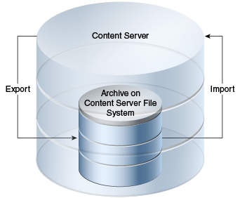

自己エクスポート/インポート
この項では、自己エクスポートについて説明します。
サマリー
一般的に自己エクスポート/インポートは、コンテンツ・メタデータを新しい値に変更するために使用します。
構成
以降に、可能な自己エクスポート/インポート構成を一般的なものから順に示します。
- コンテンツ・サーバー・インスタンス独自のコレクションの1つにエクスポートし、そのコレクションからインポートします。
- 外部ファイル・システムのコレクションにエクスポートし、そのコレクションからインポートします。

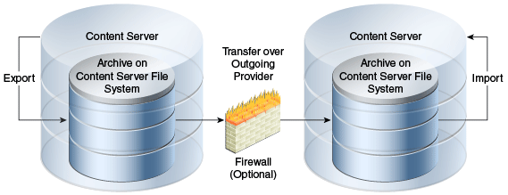

1対1のアーカイブ
この項では、1対1のアーカイブについて説明します。
サマリー
1対1のアーカイブは、異なるコンテンツ・サーバー・インスタンス間でコンテンツをコピーまたは移動するために使用します。
構成

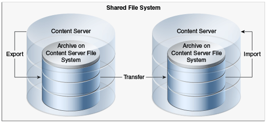

以降に、可能な1対1のアーカイブ構成を一般的なものから順に示します。

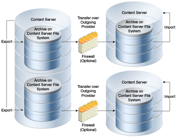

- ソケット経由でエクスポート、転送およびインポートを行います。

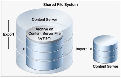

- 共有ファイル・システムでエクスポート、転送およびインポートを行います。
- 共有外部ファイル・システムのコレクションにエクスポートし、そのコレクションからインポートします。

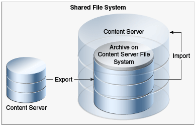

- ソース・コンテンツ・サーバー・コレクションにエクスポートし、共有ファイル・システムでそのコレクションから直接インポートします。
- ソース・コンテンツ・サーバー・インスタンスから直接ターゲット・コンテンツ・サーバー・インスタンス上のコレクションにエクスポートし、共有ファイル・システムでそのコレクションからインポートします。

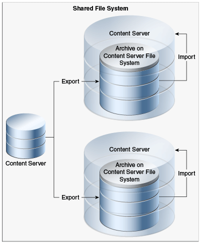

以降に、可能な1対多のアーカイブ構成を一般的なものから順に示します。
レプリケーションを使用してこの構成を自動化した場合は、転送時にソース・ファイルが削除されるため、ターゲット・サーバーごとに個別のエクスポート・アーカイブが必要です。ただし、手動で転送する場合は、1つのアーカイブを複数のターゲットに転送できます。

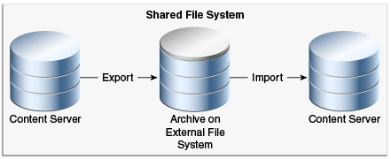

レプリケーションを使用してこの構成を自動化した場合は、インポート時にソース・ファイルが削除されるため、ターゲット・サーバーごとに個別のエクスポート・アーカイブが必要です。ただし、手動で転送する場合は、複数のターゲットから1つのアーカイブをインポートできます。

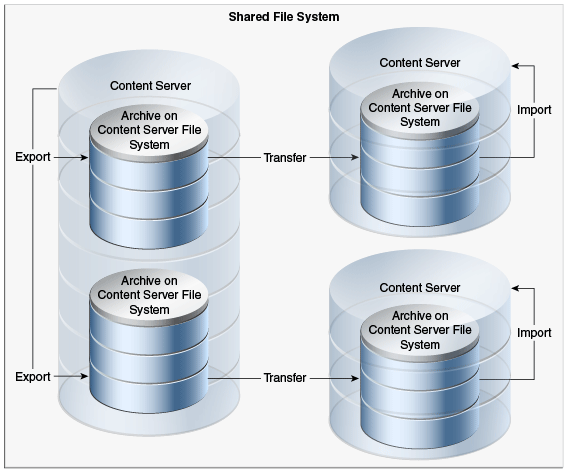

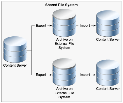

- ソース・コンテンツ・サーバー・インスタンスからターゲット・コンテンツ・サーバー・インスタンスの複数のコレクションに直接エクスポートし、共有ファイル・システムでそれらのコレクションからインポートします。

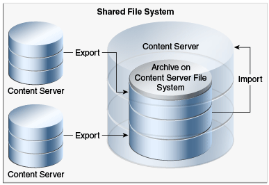

多対1のアーカイブ
この項では、多対1のアーカイブについて説明します。
サマリー
多対1のアーカイブの一般的な用途は、次のとおりです。
複数のコントリビューション・サーバーから1つのコンサンプション・サーバーにコンテンツをコピーまたは移動します。
複数のコントリビューション・サーバーからよりセキュアな1つのコントリビューション・サーバーに機密的なコンテンツを移動します。
構成
以降に、可能な多対1のアーカイブ構成を一般的なものから順に示します。

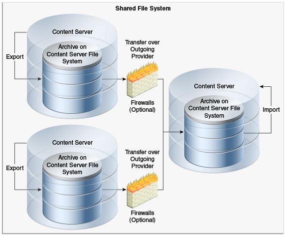

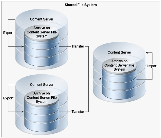

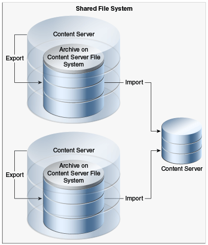

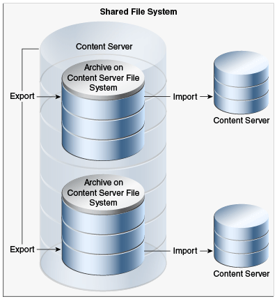

- ソース・コンテンツ・サーバー・インスタンスの複数のコレクションにエクスポートし、共有ファイル・システムでそれらのコレクションから直接インポートします。
