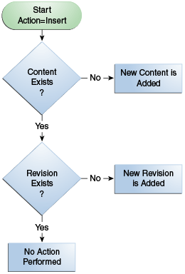

4.1.3 バッチ・ロードの挿入アクションについて
挿入アクションでは、新規ファイルをコンテンツ・サーバー・リポジトリにチェックインします。図4-1は、挿入アクションを示しています。
コンテンツID (dDocName)がコンテンツ・サーバー・データベースに存在しない場合は、新規のファイルが作成されます。
コンテンツID (dDocName)がコンテンツ・サーバー・データベースに存在し、リビジョン(dRevLabel)が指定されていない場合は、新規のリビジョンが作成されます。
コンテンツID (dDocName)および指定したリビジョン(dRevLabel)がコンテンツ・サーバー・データベースに存在する場合、アクションは実行されません。

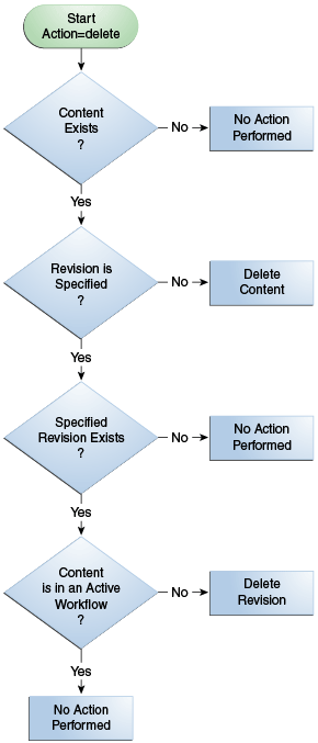

4.1.4 バッチ・ロードの削除アクションについて
削除アクションでは、既存のファイルの1つまたはすべてのリビジョンを、コンテンツ・サーバー・リポジトリから削除します。指定したコンテンツID (dDocName)がコンテンツ・サーバー・データベースに存在しない場合、アクションは実行されません。図4-2は、削除アクションを示しています。

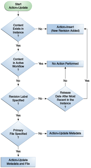

4.1.5 バッチ・ロードの更新アクションについて
更新アクションでは、既存のコンテンツ・アイテムを更新します。ファイル・レコードに存在する項目およびシステムに存在するコンテンツに応じて、次のアクションのうちの1つが発生します。
既存のコンテンツ・アイテムの新規リビジョンが作成されます。
既存のファイルのメタデータが更新されます。
新規コンテンツ・アイテムが挿入されます(
Action=insertが実行されます)。ノート:
バッチ・ロードされたリビジョンは、アクティブ・ワークフローの基準を満たしている場合でも、ワークフローを入力しません。
次のシナリオのうち1つが発生すると、新規リビジョンが作成されます。
| シナリオ | コンテンツID (dDocName) | リビジョン(dRevLabel) | バッチ・ロード・ファイル内のリリース日(dInDate) |
シナリオ1 |
コンテンツ・サーバー・インスタンスに存在します。 |
バッチ・ロード・ファイルで指定されません。 |
システム内のファイルの最新リビジョンのリリース日の後。 |
シナリオ2 |
バッチ・ロード・ファイルで指定されますが、コンテンツ・サーバー・インスタンスに存在しません。 |
