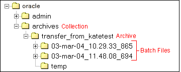

25.1.1 アーカイブの構造
アーカイブとは、エクスポートされたコンテンツ・ファイルおよびそれに関連付けられたバッチ・ファイルのセットです。アーカイブが属するコレクションには、そのアーカイブ独自のサブディレクトリがあります。
注意:
アーカイバにより作成されたファイルは編集しないでください。
図25-1 アーカイブ・ディレクトリの構造
図25-1の説明が続きます
「図25-1 アーカイブ・ディレクトリの構造」の説明

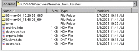

アーカイブ・サブディレクトリには次のものが含まれます。
ファイルまたはディレクトリ 説明
バッチ・ファイル・ディレクトリ
アーカイブ内に、各バッチ・ファイルのサブディレクトリがあります。サブディレクトリ名はエクスポートの日時を反映しており、デフォルトの書式はyy-MMM-dd_HH.mm.ss_SSSです。たとえば、03-feb-04_15.04.14_174です。
tempディレクトリ
転送されたZipファイルが含まれます。
archive.hdaファイル
アーカイブに関する情報(エクスポートとインポートの設定、エクスポート問合せ、フィールドと値のインポート時の変更設定、アーカイブ履歴など)が指定されています。
doctypes.hdaファイル
ソース・コンテンツ・サーバー・インスタンス内のコンテンツ・タイプ(DocTypesデータベース表)がリストされています。このファイルは、コンテンツ・タイプがエクスポートされた場合にのみ存在します。
exports.hdaファイル
アーカイブに含められるバッチ・ファイルが指定されています。
users.hdaファイル
ソース・コンテンツ・サーバー・インスタンス内のユーザー属性(Usersデータベース表)がリストされています。このファイルは、ユーザー属性がエクスポートされた場合にのみ存在します。
図25-2 アーカイブ・サブディレクトリの構造
図25-2の説明が続きます
「図25-2 アーカイブ・サブディレクトリの構造」の説明

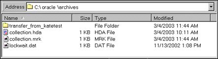

構造
アーカイブ・コレクションには次のものが含まれます。
ファイルまたはディレクトリ 説明
collection.hdaファイル
コレクションに含められるアーカイブが指定されています。
collection.mrkファイル
アーカイバにより使用される内部ファイルです。
アーカイブ・ディレクトリ
コレクション内に、各アーカイブのサブディレクトリがあります。
図25-3 コレクションの構造
図25-3の説明が続きます
「図25-3 コレクションの構造」の説明

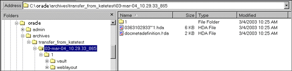

構造
バッチ・ファイル・サブディレクトリには次のものが含まれます。
ファイルまたはディレクトリ 説明
コンテンツ・ファイル
バッチ・ファイル・ディレクトリ内の1というサブディレクトリには、ソース・コンテンツ・サーバー・インスタンスからコピーされたボールト構造が含まれます。Web表示可能ファイルをアーカイブする場合、このサブディレクトリにはWebレイアウト構造も含まれます。
バッチ・ファイル
エクスポートされた各リビジョンのメタデータが指定されています。バッチ・ファイルはHDAファイルであり、アーカイバにより生成された一意の番号を含む名前が付けられています。たとえば、0335150414~1.hdaです。
docmetadefinition.hdaファイル
ソース・コンテンツ・サーバー・インスタンス(DocMetaDefinitionデータベース表)内のカスタム・メタデータ・フィールドがリストされています。このファイルは、アーカイバによりインポート・マップが作成されるときに使用されます。
図25-4 バッチ・ファイルの構造
図25-4の説明が続きます
「図25-4 バッチ・ファイルの構造」の説明

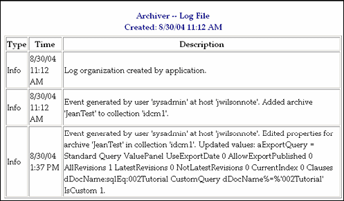

25.1.5 アーカイブ・ログの使用
アーカイバの問題が発生する場合は、アーカイバ・ログを参照して詳細情報を確認します。
サマリー
アーカイバ・ログは、日時別にリストされます。これらは、アーカイバの最初の情報ステータス、リカバリ不能なエラー、またはエラーが発生すると、1日に1回生成されます。
「管理」ページの「アーカイバ・ログ」リンクをクリックすると、インポート、エクスポートおよびレプリケーションの情報が表示されます。
対象のログ・ファイルに対して表示されているリンクをクリックします。各アクションのタイプ、日時および説明を示している表が表示されます。これには、アーカイブを作成したコンテンツ・サーバー・インスタンスの名前も含まれます。
図25-5 アーカイブ・ログ・ファイル
図25-5の説明が続きます
「図25-5 アーカイブ・ログ・ファイル」の説明
ログ・エントリ
次のアーカイバ・ログ・エントリのタイプが生成されます。
  • 情報: 基本的なステータス情報を表示します。たとえば、エクスポートおよびインポートが開始および終了する際に、ステータス情報が記録されます。
  • エラー: 発生してもソフトウェアの機能が停止しないユーザー/管理エラーを表示します。たとえば、エクスポートしようとするコンテンツ・アイテムのファイル情報がない場合、エラーが記録されます。
  • 致命的: 発生するとソフトウェアの機能が停止するエラーを表示します。たとえば、コンテンツ・サーバー・インスタンスがデータベースにアクセスできない場合、リカバリ不能なエラーがログに記録されます。接続文字列、ユーザー名およびパスワードを確認します。
