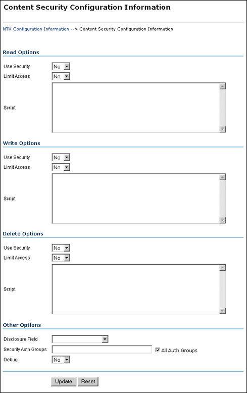

コンテンツ・セキュリティ
標準セキュリティでは、セキュリティ・ロール、グループおよびアカウントを使用して、コンテンツ・アイテムへのアクセスに必要な権限レベルがユーザーにあるかどうかを判断します。Need to Knowコンポーネントでは、ユーザー権限の決定プロセスをカスタマイズできます。Need to Knowコンポーネント・インタフェースを使用して、構成フィールドを設定し、読取り、書込みおよび削除の権限レベルを設定するIdocスクリプトを作成します。Idocスクリプトに、ユーザーおよびコンテンツ・メタデータ値を含めることもできます。
Need to Knowコンポーネントでは、次のプロセスを使用してコンテンツ・セキュリティを導出します。
ユーザーがコンテンツ情報を表示するリンクをクリックします。
ユーザーにadminロールがある場合、標準セキュリティが使用され、ユーザーはコンテンツを表示することができます。
コンテンツ・アイテムのセキュリティ・グループがNeed to Know認可グループでない場合、標準セキュリティを使用してユーザーの読取りリクエストが評価されます。
Need to Knowセキュリティが、読取り権限レベルで有効でない場合、標準セキュリティを使用してユーザーの読取りリクエストが評価されます。
Need to Knowセキュリティが読取り権限レベルで制限されておらず、ユーザーがコンテンツ・アイテムへの標準セキュリティ・アクセス権を持つ場合、ユーザーはコンテンツへのアクセスが許可されます。
Need to KnowセキュリティIdocスクリプト(この場合は、読取りセキュリティ・スクリプト)が評価されます。
Need to Knowアクセス・フラグ(この場合は、
isNTKReadAccess)が評価され、コンテンツへのアクセス権がユーザーにあるかどうかが判断されます。アクセスは、Need to Knowアクセス・フラグに基づいて、許可または拒否されます。

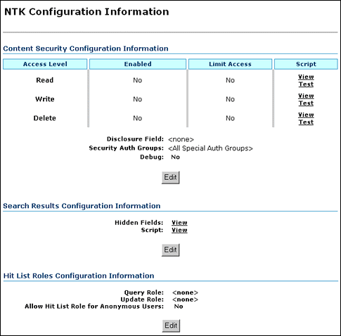

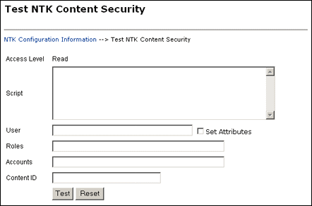

Need to Knowコンポーネントでは、読取り、書込み、削除の各アクセス・レベルに対してセキュリティ構成スクリプトをテストすることもできます。テストでは、ユーザーおよびコンテンツIDを指定でき、ロールとアカウントを指定できます。テストでは、ユーザーの実際の属性ではなく、これらの属性が使用されます。たとえば、属性にアクセスできない外部ユーザーを使用してIdocスクリプトをテストできます。テストの実行後、コンテンツ・アイテムへのアクセス権がユーザーにあるかどうか、Need to Knowセキュリティが使用されたかどうか、Need to Knowセキュリティが使用されなかった場合はその理由がコンポーネントからレポートされます。
Need to Knowコンポーネント・インタフェースを使用したコンテンツ・セキュリティの構成の詳細は、「NTK構成情報ページ」および「コンテンツ・セキュリティ構成情報ページ」を参照してください。コンテンツ・セキュリティを構成できるIdocスクリプトのサンプルは、「セキュリティ・カスタマイズのサンプル」を参照してください。

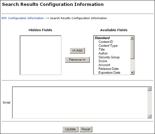

検索結果
Need to Knowコンポーネントでは、検索問合せから返される検索結果の表示をカスタマイズできます。NTKインタフェースを使用して、「非表示フィールド」と「スクリプト」の2つの構成値を設定できます。
非表示フィールド値は、「検索結果」ページのビューに表示されないフィールドのリストです。値は空の文字列に設定されます。フィールドを非表示にするには、コンポーネントの検索結果Idocスクリプトで、フィールドhideFieldsを設定する必要があります。
Idocスクリプトで、検索結果の表示を制御します。検索結果の行ごとに、Idocスクリプトが評価されます。スクリプト内に多くのフィールドを設定して、検索結果の表示を変更できます。フィールドのリストと、Need to Knowコンポーネント・インタフェースを使用した検索結果の表示スクリプトのカスタマイズの詳細は、「検索結果構成情報」ページを参照してください。
Need to Knowコンポーネントでは、securityCheck Idocスクリプト関数を使用して検索結果の表示を指定します。securityCheck関数では、構成値に応じて、現在のコンテンツ・アイテムに対するセキュリティ(標準セキュリティまたはNeed to Knowセキュリティ)が確認されます。関数には、確認するアクセス・レベルを指定するオプション・パラメータがあります。
1 = 読取り
2 = 書込み
4 = 削除
8 = 管理
securityCheckにパラメータが使用されない場合、デフォルトで読取りアクセス・レベルが確認されます。
検索結果の表示を変更するIdocスクリプトのサンプルは、「セキュリティ・カスタマイズのサンプル」を参照してください。

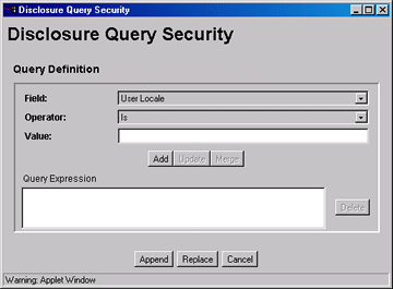

Disclosure Query Securityアプレット
「Disclosure Query Security」アプレットは、チェックイン時の特定のコンテンツ・アイテムに対する問合せの定義に使用されます。
アプレットにアクセスするには、「コンテンツ・チェックイン・フォーム」ページの「DocDisclosureQuery」フィールドの横にある「更新」ボタンをクリックします。
| 要素 | 説明 |
| フィールド | 問合せに指定するユーザー属性フィールドを選択します。このリストには、「ユーザー・ロケール」、「ユーザー名」、「ユーザー・ロール」と、すべてのカスタム・ユーザー属性フィールドが含まれています。 |
| 演算子 | 「フィールド」および「値」に適用する演算子を選択します。次の演算子は、「ユーザー・ロール」を除くすべてのフィールドに使用されます: 次の値に等しい: 指定した「フィールド」の値が、指定した「値」と一致します。 次の値に等しくない: 指定した「フィールド」の値が、指定した「値」と一致しません。 次の語で始まる: 指定した「フィールド」の値が、指定した「値」で始まります。 次を含む: 指定した「フィールド」の値に、指定した「値」が含まれます。 「ユーザー・ロール」フィールドには「メンバーあり」という1つの演算子のみが含まれ、「値」フィールドにロールのドロップダウン・リストが表示されます。 |
| 値 | 問合せで指定する値を入力します。 - 選択したフィールドにオプション・リストが指定されている場合は、ドロップダウン・リストから値を選択します。 - 選択したフィールドにオプション・リストが指定されていない場合、テキスト・ボックスに値を入力します。 |
| 追加 | 「フィールド」、「演算子」および「値」フィールドで指定した問合せを、「問合せ式」テキスト・ボックスに入力します。「追加」ボタンをクリックするたびに、現在の設定がAND句として問合せに追加されます。 |
| 更新 | 選択した問合せ句を、「フィールド」、「演算子」、「値」の各フィールドで指定したパラメータで更新します。 |
| マージ | 選択した問合せ句に対するOR句を作成(パイプ文字を挿入)します。このボタンは、次の条件下で有効になります: - ドロップダウン・リストのフィールドが、選択した問合せ句で指定されたフィールドと一致する。 - 選択した問合せ句の演算子を「次の値に等しくない」にできない。 - ドロップダウン・リストの演算子を「次の値に等しくない」にできない。 ノート: パイプ文字は、ユーザー・ロールの問合せ句の問合せ式には表示されず、DocDisclosureQueryフィールドに表示されます。 |
| 問合せ式 | 問合せの各句を1行に表示します。 |
| Delete | 選択した問合せ句を削除します。 |
| Append | 「コンテンツ・チェックイン・フォーム」ページの「DocDisclosureQuery」フィールドの既存の問合せに「問合せ式」を追加します。 |
| Replace | 「コンテンツ・チェックイン・フォーム」ページの「DocDisclosureQuery」フィールドの既存の問合せを「問合せ式」で置き換えます。 |
| Cancel | 問合せの変更を適用せずに、「Disclosure Query Security」アプレットを閉じます。 |

コンテンツ・レベル問合せの定義
個々のコンテンツ・アイテムに対して問合せを定義するには:
「コンテンツ・チェックイン・フォーム」ページ(新しいコンテンツ・アイテムの場合)または「情報更新フォーム」ページ(既存のコンテンツ・アイテムの場合)を開きます。
DocDisclosureQueryフィールド(このフィールドの名前はインストール時に指定した名前)の横にある「更新」ボタンをクリックします。
「Disclosure Query Security」アプレットで、問合せ句を作成するための「フィールド」、「演算子」、および「値」を選択します。
フィールド: 「ユーザー・ロケール」、「ユーザー名」、「ユーザー・ロール」と、すべてのカスタム・ユーザー属性フィールドが含むユーザー属性リストから選択します。
演算子: 「フィールド」および「値」に適用する演算子を選択します。次の演算子が「ユーザー・ロール」以外のすべてのフィールドに使用されます。
「ユーザー・ロール」フィールドには、「メンバーあり」演算子のみがあり、「値」フィールドにロールのドロップダウン・リストが表示されます。
値: 選択したフィールドに対するオプション・リストが指定されている場合は、ドロップダウン・リストから値を選択します。選択したフィールドに対するオプション・リストが指定されていない場合は、テキスト・ボックスに値を入力します。
「追加」をクリックします。
問合せ句が、「問合せ式」テキスト・ボックスに追加されます。
問合せの構築を続けます。
and演算子を使用して別の問合せ句を追加するには、値を入力して「追加」をクリックします。 -
既存の問合せ句を変更するには、新しい値を入力し、変更する問合せの行を選択して「更新」をクリックします。
or句を作成するには、新しい値を入力し、変更する問合せの行を選択して「マージ」をクリックします。
問合せ句を削除するには、問合せの行を選択して「削除」をクリックします。
DocDisclosureQueryフィールドに問合せ式を入力します。
DocDisclosureQueryフィールドの既存の問合せを、アプレットの問合せ式で置き換えるには、「置換」をクリックします。
アプレットの問合せ式をDocDisclosureQueryフィールドの既存の問合せに追加するには、「追加」をクリックします。
Disclosure Query Securityアプレットでは、問合せ句が適切な構文に変換されて、「コンテンツ・チェックイン・フォーム」ページまたは「情報更新フォーム」ページのDocDisclosureQueryフィールドに問合せが入力されます。

管理インタフェース
Need to Knowコンポーネントのインストール後、「管理」トレイまたはメニューから「NTK構成情報」リンクが使用可能になります。このリンクから「NTK構成情報」ページにアクセスできます。このページには、セキュリティ構成ステータス情報が表示され、セキュリティ構成の編集機能を使用できます。
Need to Knowコンポーネントには、次の構成ページが用意されています。
「NTK構成情報」ページ
「NTK構成情報」ページには、、Need to Knowコンテンツ・セキュリティ構成、検索結果構成およびヒット・リスト・ロール構成に関する情報が示されます。またこのページでは、セキュリティ構成の編集、検索結果構成の編集、ヒット・リスト・ロール構成の編集、構成用のIdocスクリプトと非表示フィールドの表示およびIdocスクリプトのテストを行うこともできます。
このページにアクセスするには、メイン・メニューから「管理」→「NTK構成情報」を選択します。
| 要素 | 説明 |
| アクセス・レベル | コンテンツ・アイテムにアクセスするための権限レベル(読取り、書込み、削除)を表示します。 |
| 有効 | 読取り、書込みまたは削除アクセスに対してNeed to Knowセキュリティが有効かどうかを示します。 いいえ: Need to Knowセキュリティは、アクセス・レベルで無効です。これがデフォルトです。 はい: Need to Knowセキュリティは、アクセス・レベルで有効です。 |
| アクセスの制限 | 読取り、書込みおよび削除アクセスがNeed to Knowセキュリティで制限されているかどうかを指定します。ユーザー・アクセスの制限にNeed to Knowセキュリティが使用されている場合、コンテンツ・アイテムに対する標準の読取り、書込みまたは削除アクセス権がユーザーにあるかどうかに関係なくアクセスは制限されます。ユーザー・アクセスの制限にNeed to Knowセキュリティが使用されない場合、ユーザーはコンテンツ・アイテムへの標準アクセス権を持ちます。この機能によって、標準セキュリティ・モデルより制限の強いセキュリティ・モデルを作成できます。 いいえ: アクセスはNeed to Knowセキュリティで制限されません。これがデフォルトです はい: アクセスはNeed to Knowセキュリティで制限されます。 |
| スクリプト | コンテンツ・アイテムに対する読取り、書込み、削除のアクセス権がユーザーにあるかどうかを評価するIdocスクリプトを表示またはテストするリンクがあります。Need to Knowコンポーネントは、次の3つのパラメータの1つをフラグとして使用して、アクセス権が付与されているかどうかを判断します: 読取りアクセス: isNTKReadAccess 書込みアクセス: isNTKWriteAccess 削除アクセス: isNTKDeleteAccess Need to Knowコンポーネントが、ユーザーの権限が読取りアクセス、書込みアクセスまたは削除アクセスのいずれであるかを判断するために評価するIdocスクリプトを表示するアクセス・レベルに対応する行で、「表示」をクリックします。 Need to Knowセキュリティ構成をテストするアクセス・レベルに対応する行で、「テスト」をクリックします。「NTKコンテンツ・セキュリティのテスト」ページが表示されます。このページを使用して、セキュリティ構成用のIdocスクリプトのテストを作成および実行できます。詳細は、「NTKコンテンツ・セキュリティのテスト」ページ」を参照してください。 |
| 開示フィールド | Idocスクリプト関数isDisclosureQueryに対して評価されるカスタム・メタデータ・フィールドを表示します。開示フィールドを使用して、コンテンツ固有の問合せを作成できます。デフォルト値は<none>です。構成マネージャを使用してこのフィールドを作成し、それをメモ・フィールド・タイプにします。詳細は、「Need To Knowコンポーネントのインストール」および「Need to Knowコンポーネントの構成」を参照してください。 開示フィールドが存在する場合は、そのフィールドの横に「更新」ボタンが表示されます(「コンテンツ・チェックイン・フォーム」ページでの表示位置)。ボタンをクリックして、Disclosure Query Securityアプレットにアクセスします(「Disclosure Query Securityアプレット」を参照)。アプレットは、ユーザー・メタデータに基づいた問合せの作成に役立ちます。 |
| セキュリティ認証グループ | Need to Knowセキュリティが使用されるセキュリティ・グループのリストを表示します。グループは、SpecialAuthGroups構成変数のサブセットです。グループが選択されていない場合、すべてのSpecialAuthGroupsが使用されます。SpecialAuthGroupsのデフォルト値は<All Special Auth Groups>です。構成マネージャを使用して config.cfgファイルにSpecialAuthGroups値を指定します。詳細は、「Need To Knowコンポーネントのインストール」および「Need to Knowコンポーネントの構成」を参照してください。 |
| デバッグ | デバッグ・オプションのステータスを表示します。 はい: コンテンツ・アイテムに対して行われたセキュリティ・チェックに関するデバッグ情報がログ・ファイルに書き込まれます。管理者ロールを持つユーザーは、コンテンツ・アイテムへのアクセスが常に許可されるため、ログに記録されません。 いいえ: デバッグ情報はログ・ファイルに書き込まれません。 |
| 編集 (コンテンツ・セキュリティ統合情報) |
「コンテンツ・セキュリティ構成情報」ページを表示します。このページでは、コンテンツ・セキュリティ構成を変更できます。 |
| 非表示フィールド | 「表示」をクリックすると、「検索結果」ページで非表示にできるフィールドのリストが表示されます。 |
| スクリプト | 「表示」をクリックすると、「検索結果」ページの表示を制御するIdocスクリプトが表示されます。 |
| 編集 (検索結果構成情報) |
「検索結果構成情報」ページを表示します。このページでは、検索結果セキュリティ構成を変更できます。 |
| 問合せロール | 問合せロールの名前または<none>を表示します。このロールは「検索」問合せページで適用されます。 |
| 更新ロール | 更新ロールの名前または<none>を表示します。このロールは、コンテンツ・チェックインまたは更新ページで適用されます。 |
| 匿名ユーザーへのヒット・リスト・ロールの許可 | ヒット・リスト・ロールを匿名ユーザーに適用します。 いいえ: ヒット・リスト・ロールは、匿名ユーザーに適用されません。これがデフォルト値です。 はい: ヒット・リスト・ロールは、匿名ユーザーに適用されます。 |
| 編集 (ヒット・リスト・ロール構成情報) |
「ヒット・リスト・ロール構成情報」ページを表示します。このページでは、ヒット・リスト・ロール・セキュリティ構成を変更できます。 |
「コンテンツ・セキュリティ構成情報」ページでは、読取り、書込み、削除のセキュリティとアクセス構成、およびNeed to Knowコンポーネントの他のオプションを変更できます。
このページにアクセスするには、「NTK構成情報」ページの「コンテンツ・セキュリティ構成情報」領域の「編集」をクリックします。
| 要素 | 説明 |
| 読取りオプション: セキュリティ使用 | 「スクリプト」フィールドで指定されたとおりにセキュリティを使用します。 いいえ: Need to Knowコンテンツ・セキュリティを使用しません。これがデフォルト値です。 はい: Need to Knowコンテンツ・セキュリティを使用します。 |
| 読取りオプション: アクセスの制限 | 「スクリプト」フィールドで指定されたとおりにアクセス権限を制限します。 いいえ: アクセス権限を制限しません。これがデフォルト値です。 はい: アクセス権限を制限します。 |
| 読取りオプション: スクリプト | このフィールドにIdocスクリプトを入力し、読取り権限に対するNeed do Knowセキュリティ構成を指定します。 |
| 書込みオプション: セキュリティ使用 | 「スクリプト」フィールドで指定されたとおりにセキュリティを使用します。 いいえ: Need to Knowコンテンツ・セキュリティを使用しません。これがデフォルト値です。 はい: Need to Knowコンテンツ・セキュリティを使用します。 |
| 書込みオプション: アクセスの制限 | 「スクリプト」フィールドで指定されたとおりにアクセス権限を制限します。 いいえ: アクセス権限を制限しません。これがデフォルト値です。 はい: アクセス権限を制限します。 |
| 書込みオプション: スクリプト | このフィールドにIdocスクリプトを入力し、書込み権限に対するNeed do Knowセキュリティ構成を指定します。 |
| 削除オプション: セキュリティ使用 | 「スクリプト」フィールドで指定されたとおりにセキュリティを使用します。 いいえ: Need to Knowコンテンツ・セキュリティを使用しません。これがデフォルト値です。 はい: Need to Knowコンテンツ・セキュリティを使用します。 |
| 削除オプション: アクセスの制限 | 「スクリプト」フィールドで指定されたとおりにアクセス権限を制限します。 いいえ: アクセス権限を制限しません。これがデフォルト値です。 はい: アクセス権限を制限します。 |
| 削除オプション: スクリプト | このフィールドにIdocスクリプトを入力し、削除権限に対するNeed do Knowセキュリティ構成を指定します。 |
| その他のオプション: 開示フィールド | リストから開示フィールドの名前を選択します。このフィールドは、コンテンツ固有の問合せでセキュリティを構成する場合に使用します。 ノート: 構成マネージャを使用してコンテンツ・アイテム・レベルの問合せに対するメタデータ・フィールドを作成した場合、そのフィールドがオプションとしてリストに表示されます。 |
| その他のオプション: セキュリティ認証グループ | コンテンツ固有の問合せで使用されるSpecialAuthGroupsを入力します。「一般構成」ページを使用してNeed to Knowコンポーネントに対する特定のセキュリティ・グループを作成した場合、ここでグループを指定できます。セキュリティ・グループを追加する必要がある場合、config.cfgファイルで追加の構成変数のSpecialAuthGroups値を編集することもできます。 |
| その他のオプション: すべての認証グループ | Need to Knowコンポーネントで「セキュリティ認証グループ」フィールドにリストされている特定のグループではなく、すべてのSpecialAuthGroupsを使用するように指定します。このチェック・ボックスはデフォルトで選択されています。ノート: Records Managementなどの他の製品でも SpecialAuthGroups変数を使用できます。Need to Knowセキュリティ構成で使用するセキュリティ・グループのみを指定するよう注意してください。 |
| その他のオプション: デバッグ | コンテンツ・アイテムのセキュリティ・チェックを表示するためにデバッグを使用するかどうかを選択します。 はい: コンテンツ・アイテムに対して行われたセキュリティ・チェックに関するデバッグ情報がログ・ファイルに書き込まれます。管理者ロールを持つユーザーは、コンテンツ・アイテムへのアクセスが常に許可されるため、ログに記録されません。 デバッグを使用する場合、2つの追加オプション(「表示」と「クリア」)が表示されます。「表示」をクリックして、デバッグ情報のログ・ファイルを表示します。「クリア」をクリックして、情報のログ・ファイルを空にします。 いいえ: デバッグは使用されず、情報はログ・ファイルに書き込まれません。これはデフォルト値です。 |
| 更新 | 新しい設定を使用してコンテンツ・セキュリティ情報を更新し、コンテンツ・サーバー・インスタンスを再起動して、「NTK構成情報」ページに戻ります。 |
| リセット | コンテンツ・セキュリティ構成設定を、最後に保存された値に戻します。 |
「検索結果構成情報」ページ
「検索結果構成情報」ページでは、検索問合せから返される検索結果をカスタマイズできます。返されるコンテンツ・アイテムは影響を受けません。結果の表示方法のみが影響を受けます。
このページにアクセスするには、「NTK構成情報」ページの「検索結果構成情報」領域の「編集」をクリックします。
| 要素 | 説明 |
| 非表示フィールド | コンテンツ検索問合せの結果のビューに表示されないフィールドのリストを表示します。値は空の文字列に設定されます。検索結果スクリプトでフィールドhideFieldsが設定されている場合、これらのフィールドは表示されません。 |
| 使用できるフィールド | コンテンツ検索問合せの結果に含まれるフィールドのリストを表示します。 |
| 追加 | フィールド名を選択して「追加」をクリックし、フィールドを「使用できるフィールド」リストから「非表示フィールド」リストに移動すると、フィールドがコンテンツ検索結果で非表示になります。 |
| 削除 | フィールド名を選択して「削除」をクリックし、フィールドを「非表示フィールド」リストから「使用できるフィールド」リストに移動すると、フィールドがコンテンツ検索結果で表示されます |
| スクリプト | ドこのフィールドにIdocスクリプトを入力し、検索結果の表示を制御します。検索結果の行ごとに、Idocスクリプトが評価されます。表示を変更するために設定できるフィールドが多数あります: • docInfo:enabled: 0に設定すると、コンテンツ情報リンクが無効になります。 • docInfo:link: コンテンツ情報ページ・リンクを変更する場合に設定します。 • docInfo:image_small: 情報リンクの小さいイメージを変更する場合に設定します。 • docInfo:image_large: 情報リンクの大きいイメージを変更する場合に設定します。 • url:enabled: 0に設定すると、URLリンクが無効になります。 • url:link: URLリンクを変更する場合に設定します。 • url:image: URLリンクのイメージを変更する場合に設定します。 • revHistory:enabled: 0に設定すると、リビジョン履歴リンクが無効になります。 • revHistory:link: リビジョン履歴リンクを変更する場合に設定します。 • checkout:enabled: 0に設定すると、チェックアウト・リンクが無効になります。 • checkout:linkF: チェックアウト・リンクを変更する場合に設定します。 • actions:enabled: 0に設定すると、アクション・ポップアップ・リンクが無効になります。 • checkInSimilar:enabled: 0に設定すると、「類似をチェックイン」リンクが無効になります。 • email:enabled: 0に設定すると、電子メール・リンクが無効になります。 • dynConv:enabled: 0に設定すると、Dynamic Converterリンクが無効になります。 |
| 更新 | 検索問合せ結果の構成を更新し、コンテンツ・サーバー・インスタンスを再起動して、「NTK構成情報」ページに戻ります。 |
| リセット | 検索結果構成設定を前回保存された値に戻します。 |
「NTKコンテンツ・セキュリティのテスト」ページでは、ユーザーに対するテスト・セキュリティ・スクリプトを実行できます。
このページにアクセスするには、「NTK構成情報」ページに表示されている、いずれかのアクセス権限レベルの「スクリプト」列の「テスト」をクリックします。
| 要素 | 説明 |
| アクセス・レベル | テストするよう選択した権限レベルに対するアクセスレベル(読取り、書込みまたは削除)を表示します。 |
| スクリプト | コンテンツ・セキュリティ構成をテストすIdocスクリプトを入力します。 |
| ユーザー | テスト用のユーザーID を入力します。 |
| 属性の設定 | チェック・ボックスを選択して、ユーザーの既存の属性と一致するユーザー属性を自動的に設定します。 |
| ロール | テスト用にユーザーに割り当てるロールを入力します。属性にアクセスできない外部ユーザーを使用してテストを行う場合、このフィールドを使用します。 |
| アカウント | テスト用にユーザーに割り当てるアカウントを入力します。属性にアクセスできない外部ユーザーを使用してテストを行う場合、このフィールドを使用します。 |
| コンテンツID | テスト用のコンテンツIDを入力します。 |
| テスト | 「テスト」をクリックして、「NTKコンテンツ・セキュリティのテスト」ページで指定した構成をテストします。Need to Knowコンポーネント・テストから結果(指定したアクセス権がユーザーにあるかどうか、Need to Knowセキュリティが使用されたかどうか、Need to Knowセキュリティが使用されなかった場合はその理由)が返されます。 |
| リセット | 「NTKコンテンツ・セキュリティのテスト」構成の設定を、最後に保存された値に戻します。 |
